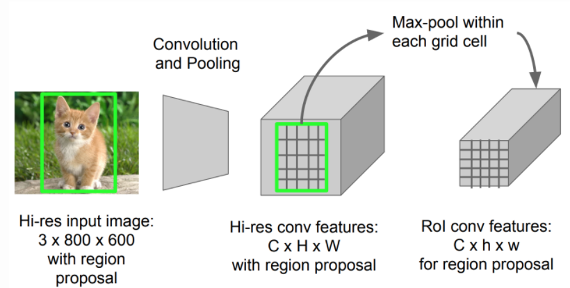

在 Fast R-CNN 中,图像只被送入底层 CNN 一次,而选择性搜索则像往常一样运行。这些由选择性搜索生成的区域提议然后被投影到由 CNN 生成的特征图上。这个过程称为ROI Projection(感兴趣区域)。
RoI Pooling
RoI Pooling一种最大池化,将任意大小的图像投影区域h x w中的特征转换为一个小的H x W固定窗口。

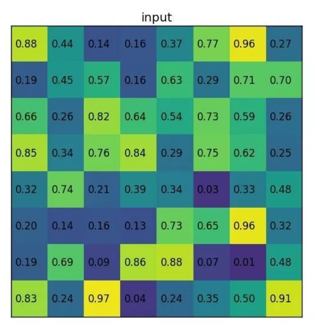

是如何工作的。我们将在单个 8×8 特征图、一个感兴趣区域和 2×2 的输出大小上执行感兴趣区域池化。输入特征图如下所示:

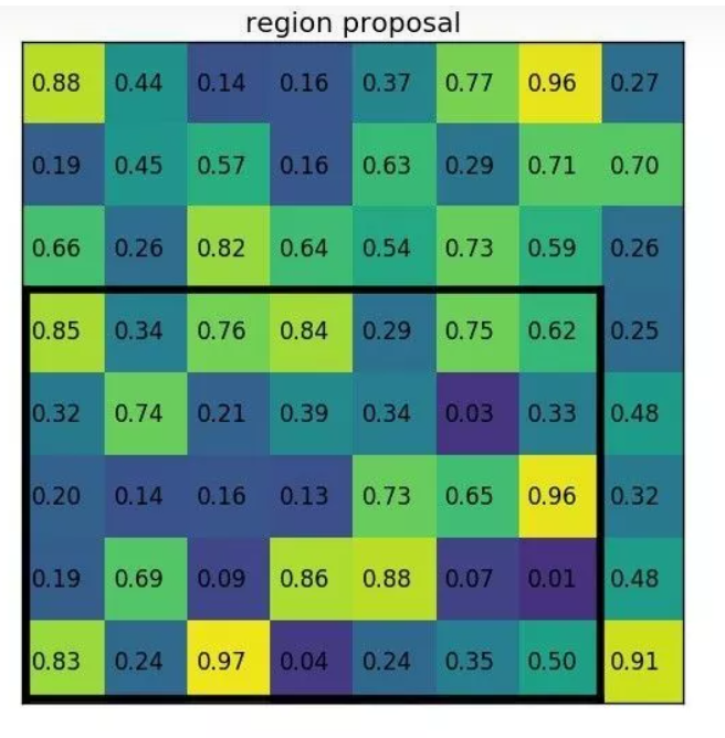

假设我们还有一个区域候选框(左上角,右下角坐标):(0, 3), (7, 8)。在图片中它看起来像这样:

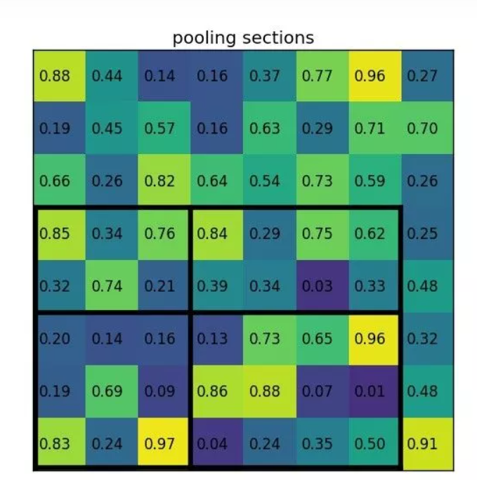

通常情况下,每个图片都会有多个特征图和多个候选框,在示例中认为输出大小为 2×2,因此将其分成 (2×2) 个部分。
请注意,感兴趣区域的大小不必完全被池化部分的数量整除(在这种情况下,RoI 是 7×5,有 2×2 个池化部分)。

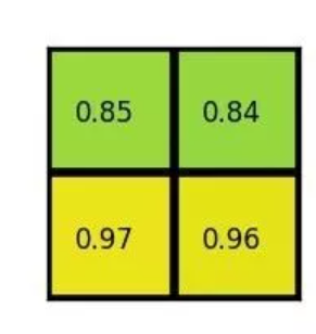

每个部分的最大值是:
这就是区域候选框RoI Pooling的输出。

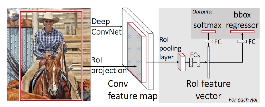

Fast R-CNN 的工作原理总结如下:许多步骤与 R-CNN 相同:
  • 首先,在图像分类任务上预训练卷积神经网络。
  • 通过选择性搜索提出区域(每张图像约 2k 个候选)。
  • 改变预训练的 CNN:
    • 用 RoI 池化层替换预训练 CNN 的最后一个最大池化层。RoI 池化层输出区域提议的固定长度特征向量。共享 CNN 计算很有意义,因为相同图像的许多区域提议高度重叠。
    • 用全连接层和 K+1 类上的 softmax 替换最后一个全连接层和最后一个 softmax 层(K 个类别)。
  • 最后,模型分支为两个输出层:
    • K + 1 个类别的 softmax 估计器,输出每个 RoI 的离散概率分布。
    • 一个边界框回归模型,它预测相对于 K 个类别中每个类别的原始 RoI 的偏移量。
“Fast R-CNN”之所以比 R-CNN 快,是因为不必每次都向卷积神经网络输入 2000 个区域候选框。相反,每个图像只进行一次卷积操作,并从中生成一个特征图。
