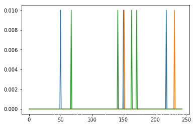

这样,我们就得出了收益率的预测值。
随便选择几只股票,画个图看看:
red_3_s[4].plot()
red_3_s[9].plot()
red_3_s[11].plot()
plt.show()
  • 1
  • 2
  • 3
  • 4
这里,我们用到了画图的功能。
我们知道,这里red_3_s[i]是Pandas中提供的Series对象,
它自己直接就提供画图的方法,即plot,可以直接使用。
画出图之后,再用Matplotlib提供的show来显示图片。

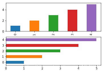

分成上下两块,然后分别画两种柱状图:
fig, axes = plt.subplots(2, 1)
test.plot(kind='bar', ax=axes[0])
test.plot(kind='barh', ax=axes[1])
plt.show()
  • 1
  • 2
  • 3
  • 4

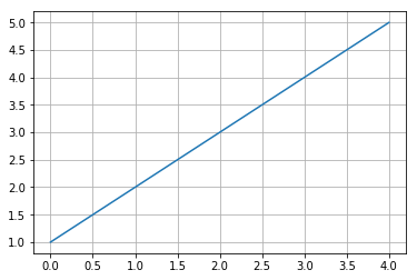

画线图,并加上网格:
test.plot(grid = True)
plt.show()
  • 1
  • 2

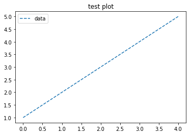

画虚线图,并增加图例和标题:
test.plot(style='--',title='test plot',label='data')
plt.legend()
plt.show()
  • 1
  • 2
  • 3

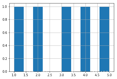

画直方图:
test.hist()
plt.show()
  • 1

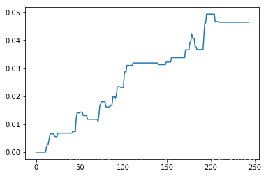

然后我们计算出总收益率,并画出资金曲线图:
cum_rtn = pd.Series(0.0, index=range(len(daily_rtn)))
cum_rtn[0] = daily_rtn[len(daily_rtn) - 1]
for i in range(1, len(cum_rtn)): cum_rtn[i] = cum_rtn[i - 1] + daily_rtn[len(daily_rtn) - 1 - i]
cum_rtn.plot()
plt.show()
print("收益率为:",daily_rtn.sum()*100,'%',sep='')

收益率为:4.635919662245827%
