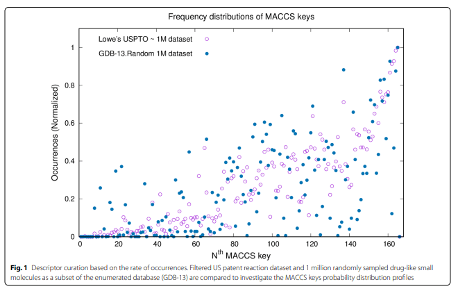

描述符策划
研究人员的方法中,一个分子被表示为一组使用MACCS键的片段。研究了数据集中每个MACCS键的出现次数。此外,研究人员还比较了100万个随机抽样的类药小分子的结果,是由9.75亿个分子组成的GDB-13的子集。本研究中,省略了5个从未出现过的键和9个在USPTO数据库中不常出现的键。根据比较,还排除了GDB-13数据库中从未或几乎没有观察到的另外26个密钥。

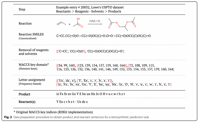

反应预处理
研究人员的模型只考虑策划MACCS键的非零指数。英语字母根据其频率的排序被分配到非零MACCS键上,形成独特的人工 "单词"。这种进一步的编码将产物和反应句转化为基于频率排序的字母键版本,意味着单词的位置信息,并使研究人员的方案适合使用序列到序列架构。单字母单词使用英语中最常见的21个字母的大写和小写生成。双字母词是通过为每42个单字母添加 "x "和 "z "来构建的,这使得可以覆盖所有126个MACCS键。因此,研究人员的字母片段词汇的长度固定为126个。

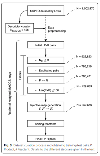

反应数据集管理
产物-反应物对数据集在经过研究人员的翻译机处理之前被进一步整理。用126个截短的MACCS键代表每个分子后,应用了一系列过滤器以去除相同的产物-反应物对和内部孪生分子。只要化学变化超出了基于MACCS键的表示的敏感性,它们就会出现。由于将分子与MACCS键关联以在子结构子空间上进行操作,因此会丢失一定数量的信息。
然后将产物-反应物对放入内射图生成器中,以确保产物和反应物句子之间一一对应。如果一个反应物句子由两个反应物组成,研究人员将根据它们的序列长度按降序对它们进行排序。反应物之间用“ –”号分隔。所整理的数据集总共包含352,546个产物-反应物对,进一步按每对中反应物分子的数量细分为两个不相交的子集:单一反应物和双重反应物数据集。以这种方式组织数据集对于独立评估模型性能至关重要。

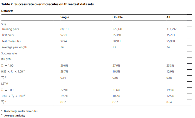

基于双向LSTM的模型优于基于单向LSTM的模型。对于所有数据集,精确匹配的成功率始终降低约6%。这可能是由于基于分子的MACCS密钥表示不依赖于密钥的顺序。换句话说,有关分子和化学反应的大多数信息都嵌入到键的共现中。
