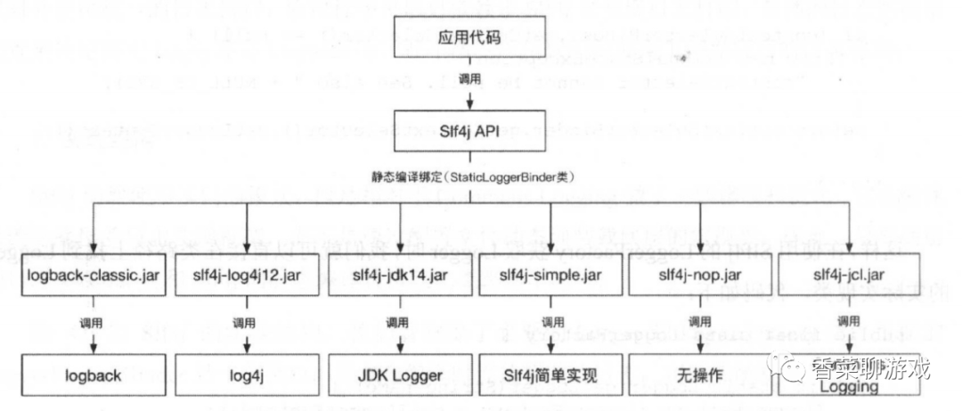

1、slf4j 和logback的绑定
1、SLF4J和logback 原理
SLF4J是简单的日志外观模式框架,抽象了各种日志框架例如Logback、Log4j、Commons-logging和JDK自带的logging实现接口。它使得用户可以在部署时使用自己想要的日志框架。SLF4J没有替代任何日志框架,它仅仅是标准日志框架的外观模式。如果在类路径下除了SLF4J再没有任何日志框架,那么默认状态是在控制台输出日志。
1、slf4j是java的一个日志门面,实现了日志框架一些通用的api,log4j和logback是具体的日志框架。
2、他们可以单独的使用&
