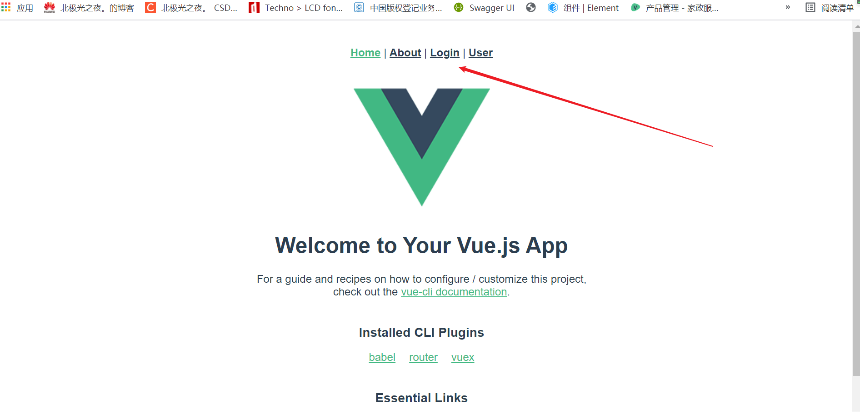

 1.首先新建了一个vue脚手架项目,并新建一个login.vue与user.vue文件,(假如login为自己定义的登录页,user为个人信息页)然后在路由配置中添加这两个文件的路径,最后在App.vue页面中添加对应的路由链接。以上,为路由的基本使用,就不演示了。最后运行效果如下:

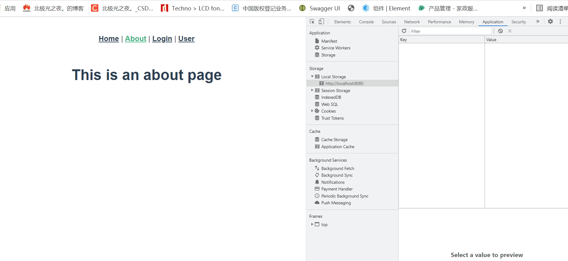

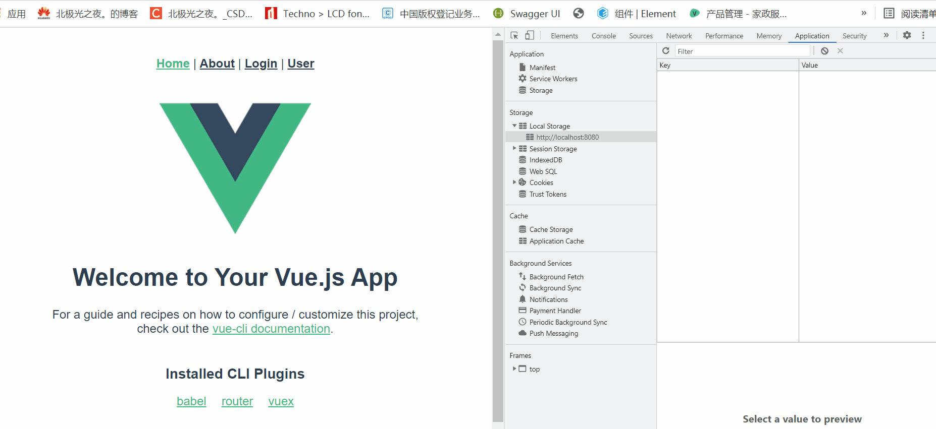

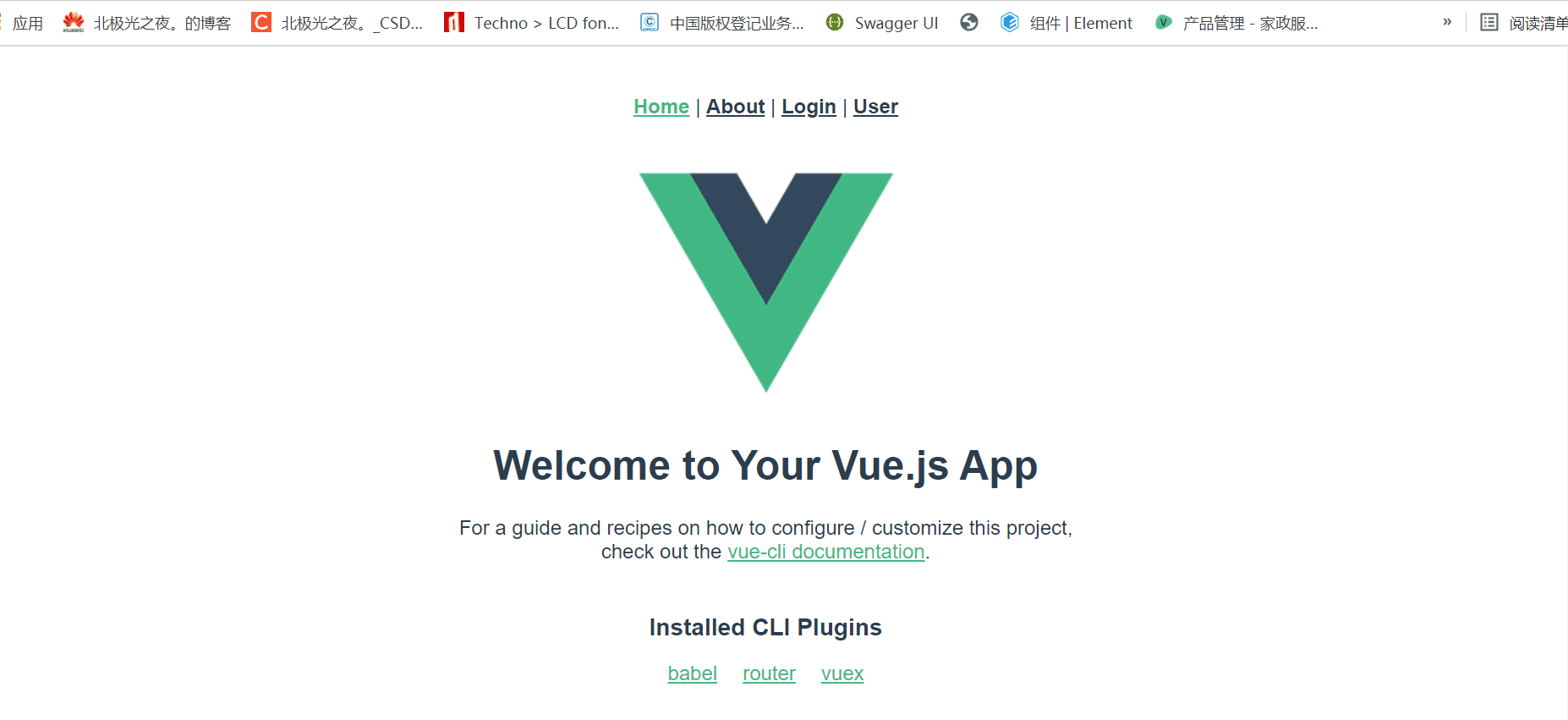

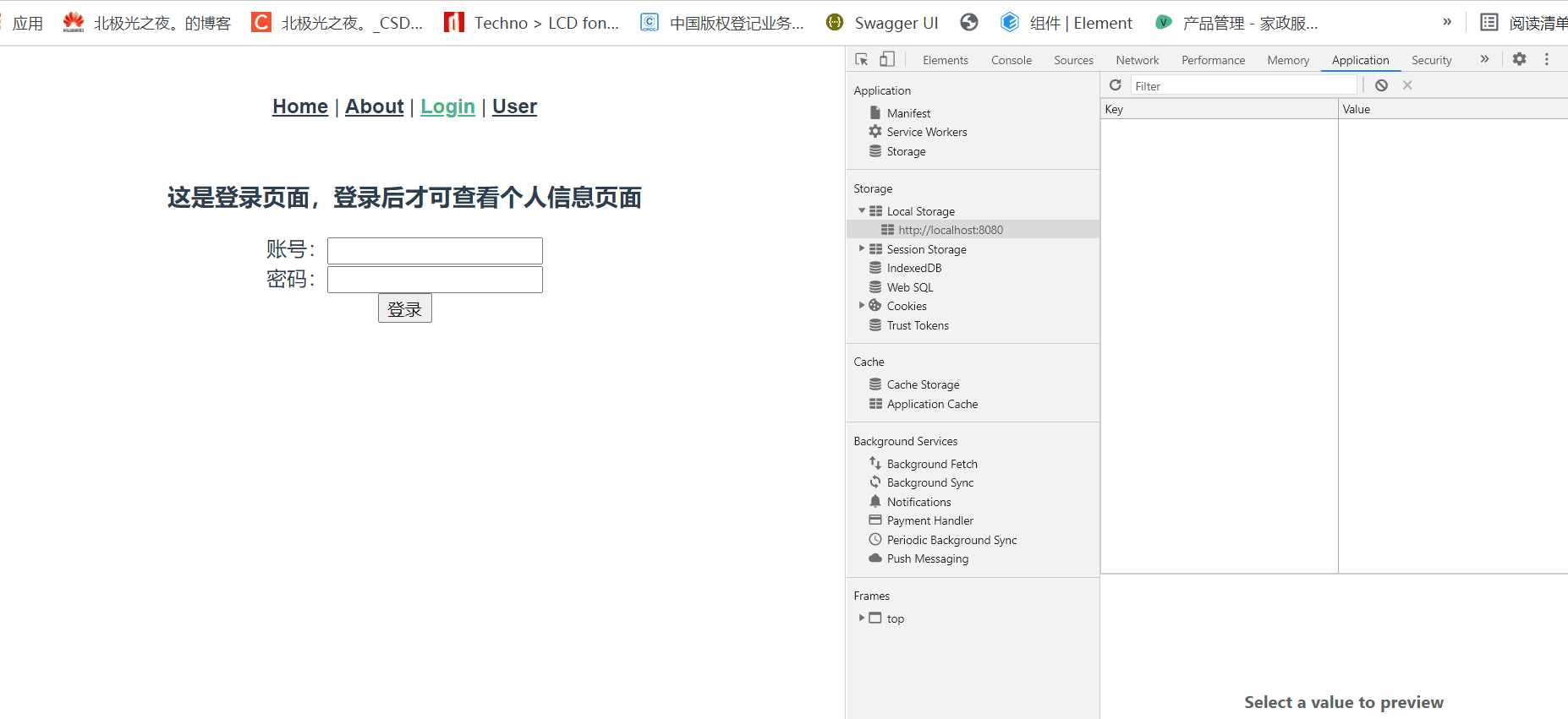

效果如下,没登录时,本地存储没信息,路由不会跳转到user页面,会直接跳转到login登录页面:
登录后,本地存储有值,可以跳转:

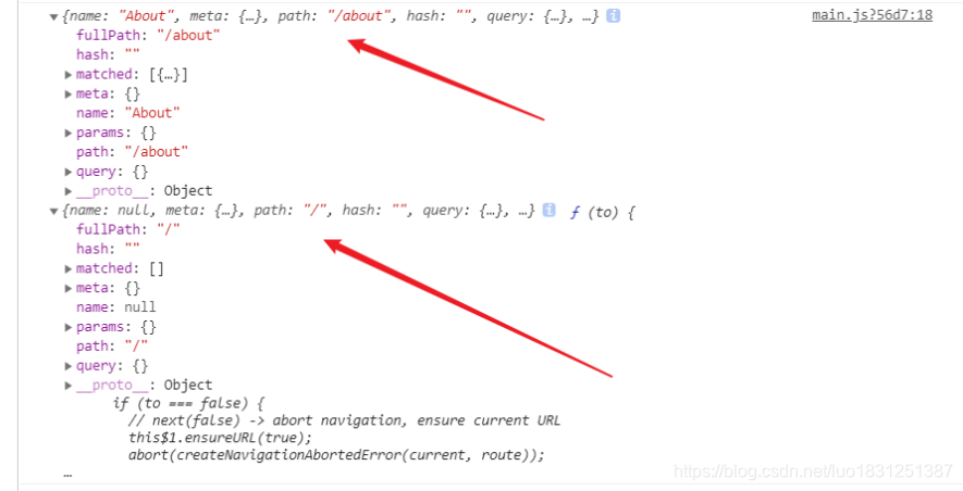

看控制台输出,to,from,next代表什么:
看得出to、from都是对象,next为方法。还是直接上概念,其中to、from、next 参数意思如下:

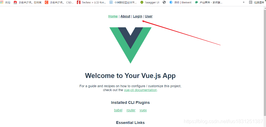

效果:

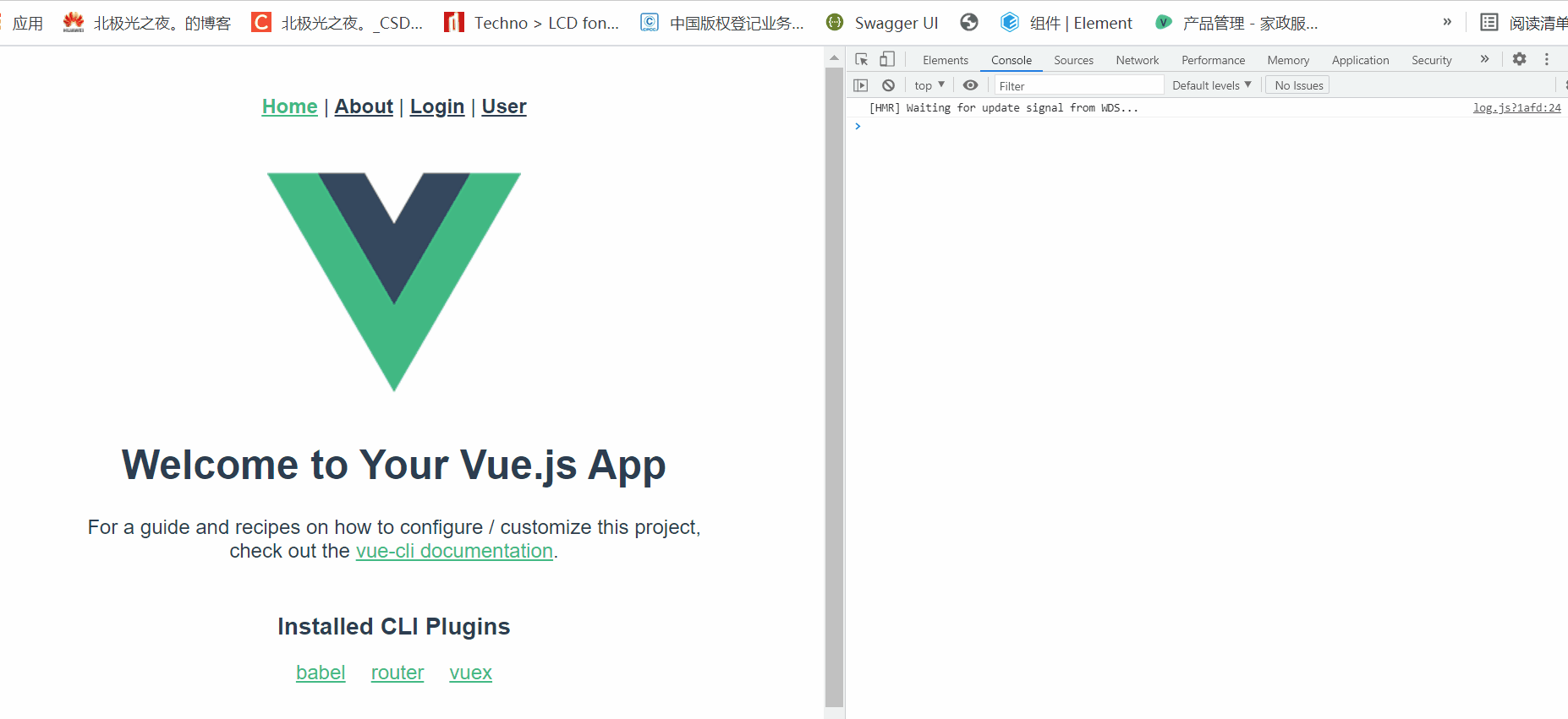

看效果,只有在点击user页面才会有输出:

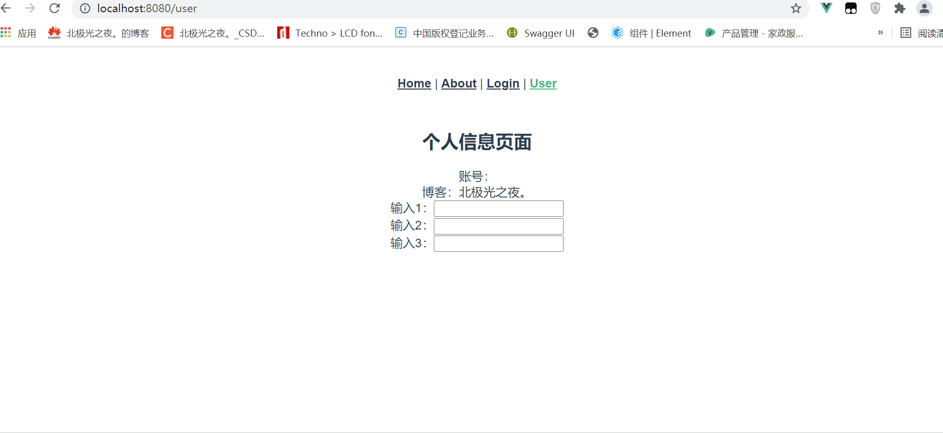

 比如因为用户误触使得要离开这个页面时,可以通过beforeRouteLeave函数跳出一个提示框,提示是否真的离开该页面(提示离开可能不会保存当前页面用户的输入的信息等)。实现如下:
<template>
  <div>
    <h2>个人信息页面</h2>
    <div>账号:{{ username }}</div>
    <div>博客:北极光之夜。</div>
    <div>输入1:<input type="text" /></div>
    <div>输入2:<input type="text" /></div>
    <div>输入3:<input type="text" /></div>
  </div>
</template>
<script>
export default {
  data() {
    return {
      username: "",
  // 离开该组件时执行的守卫函数
  beforeRouteLeave(to, from, next) {
    const r = window.confirm("那你走?输入信息将不会保留");
    if (r) {
      next();
    } else {
      next(false);
  methods: {},
  created() {},
</script>
<style scoped>
</style>
window.confirm() 方法方法用于显示一个带有指定消息和确认及取消按钮的对话框。如果访问者点击"确定",此方法返回true,否则返回false。
运行效果:

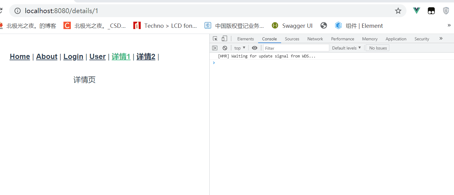

首先,在项目新建一个 details.vue文件,做为详情页,然后配置动态路由规则:
    path:'/details/:id',
    component: Details

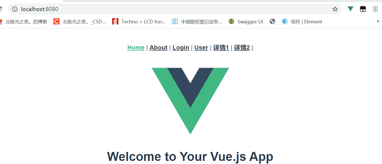

然后添加两个路由链接:
...略
      <router-link to="/details/1">详情1</router-link> |
      <router-link to="/details/2">详情2</router-link> |
...略
 效果如下,此时连续进入就发生了组件的复用,它们显示的其实都是details.vue文件。因为是复用,vue为了节省性能将会导致该组件生命周期钩子函数并不会再重头开始创建执行,所以这时beforeRouteUpdate就很有用处了:
设置beforeRouteUpdate守卫函数,details.vue文件内容如下:
