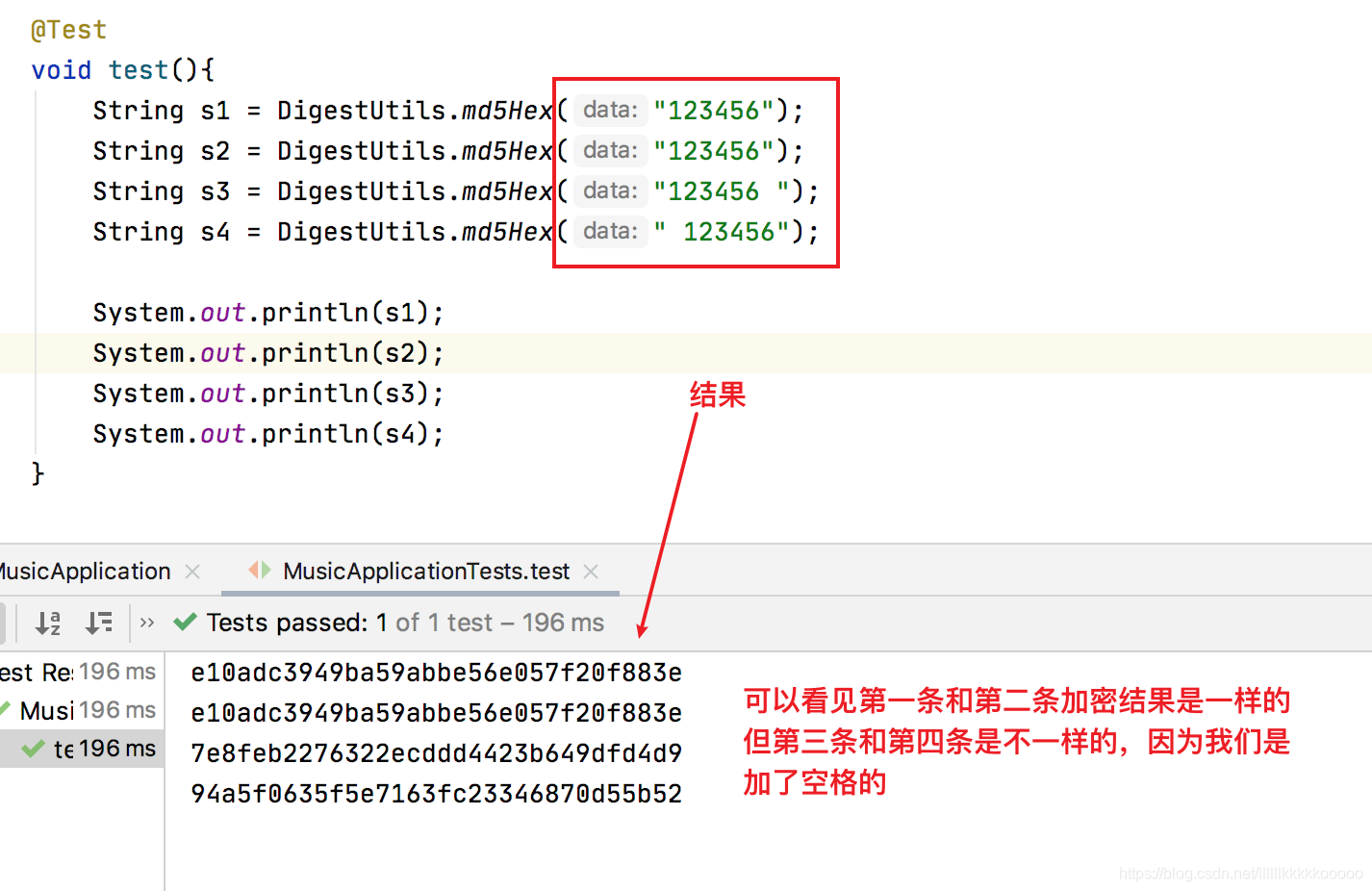

可使用Apache的一个MD5加密工具DigestUtils进行加密,具体操作如下:
@Test
void test(){
    String s1 = DigestUtils.md5Hex("123456");
    String s2 = DigestUtils.md5Hex("123456");
    String s3 = DigestUtils.md5Hex("123456 ");
    String s4 = DigestUtils.md5Hex(" 123456");
    System.out.println(s1);
    System.out.println(s2);
    System.out.println(s3);
    System.out.println(s4);

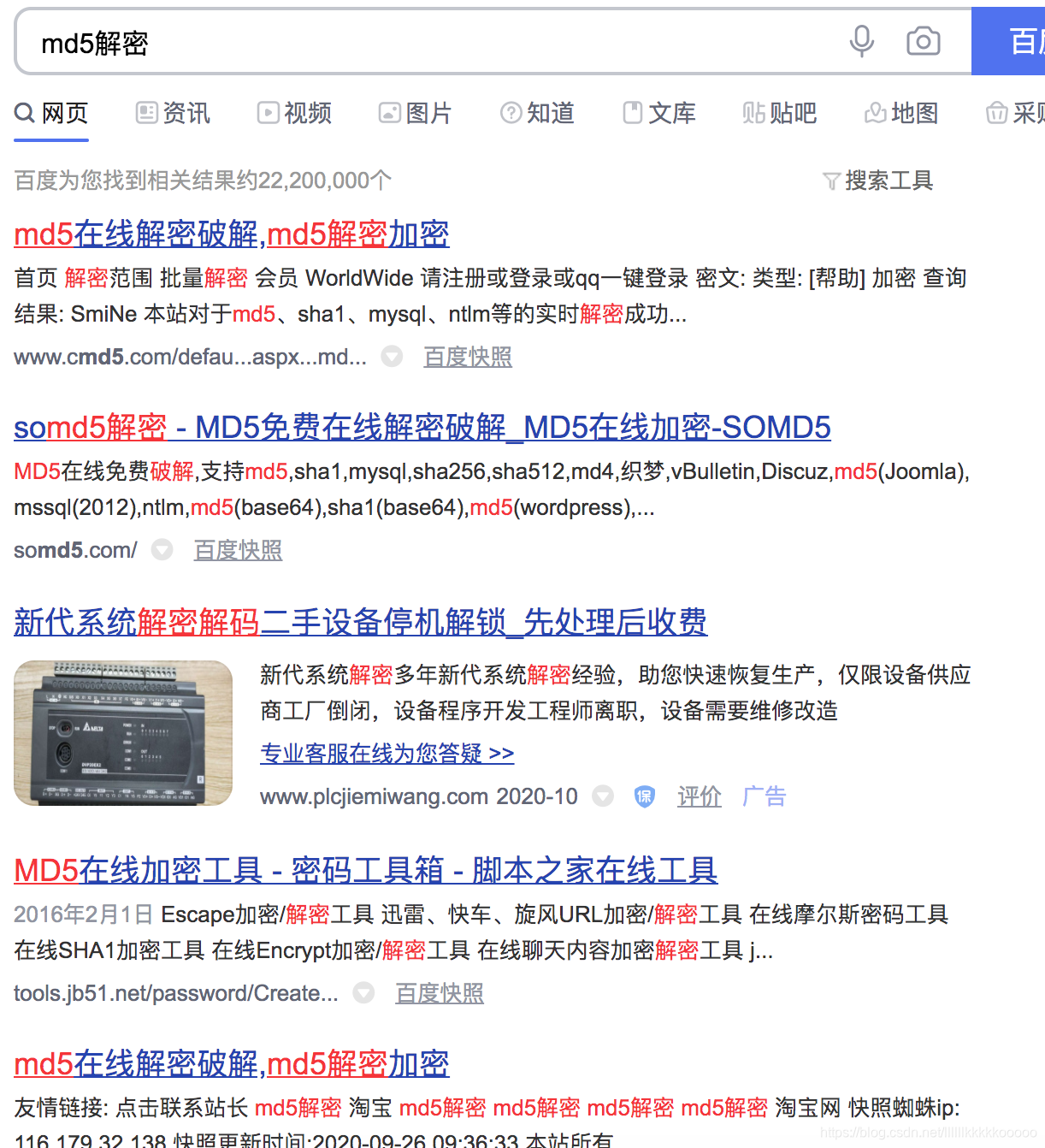

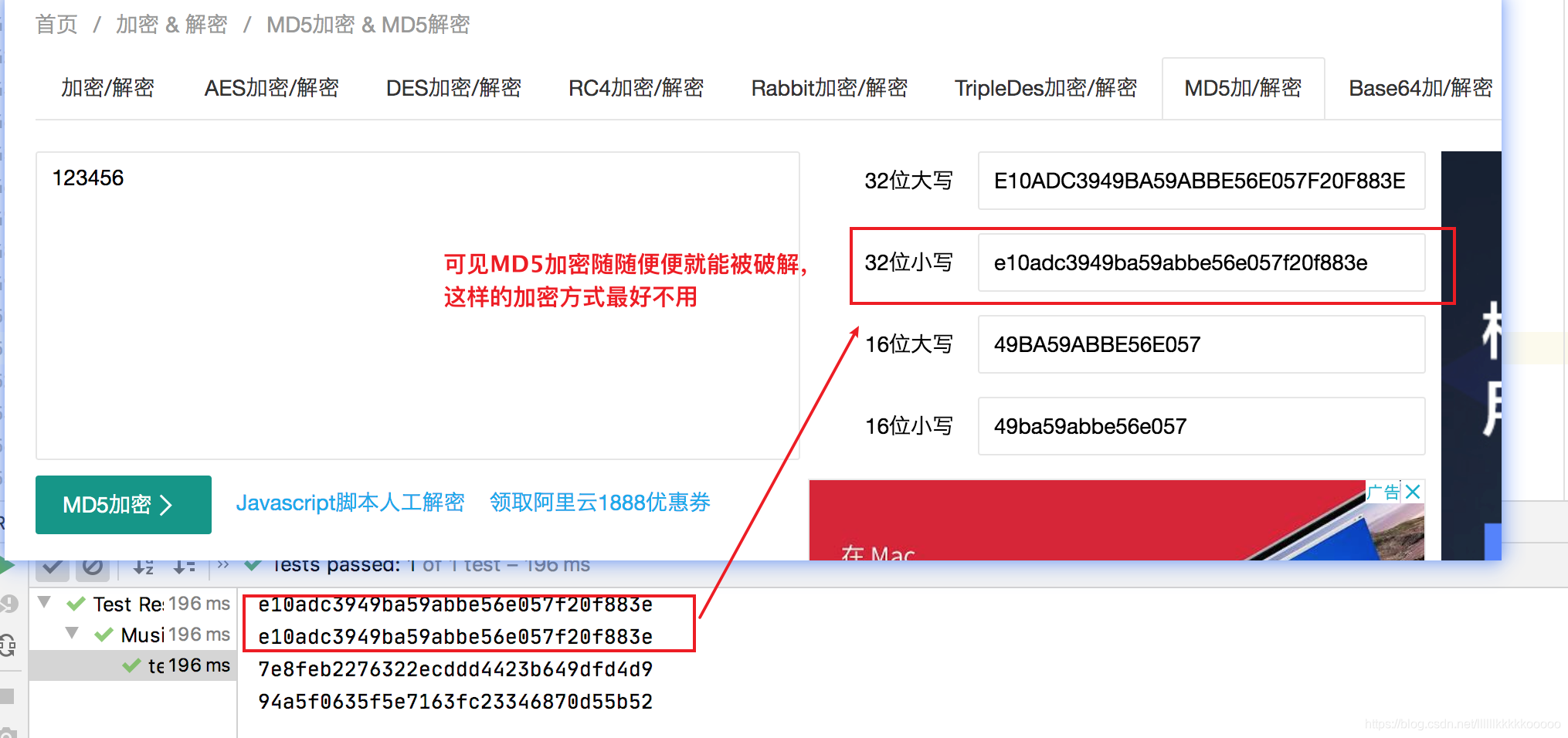

使用MD5加密,每个数据都有对应的值,这样其实是非常危险的,而且就现在而言MD5加密早就可以不称之为加密了,网上有着非常多的MD5解密工具
我们随便进入一个测试
实际开发中最好不要使用MD5加密方法,既然不使用,那么用什么呢,这就要提到==MD5盐值加密了==

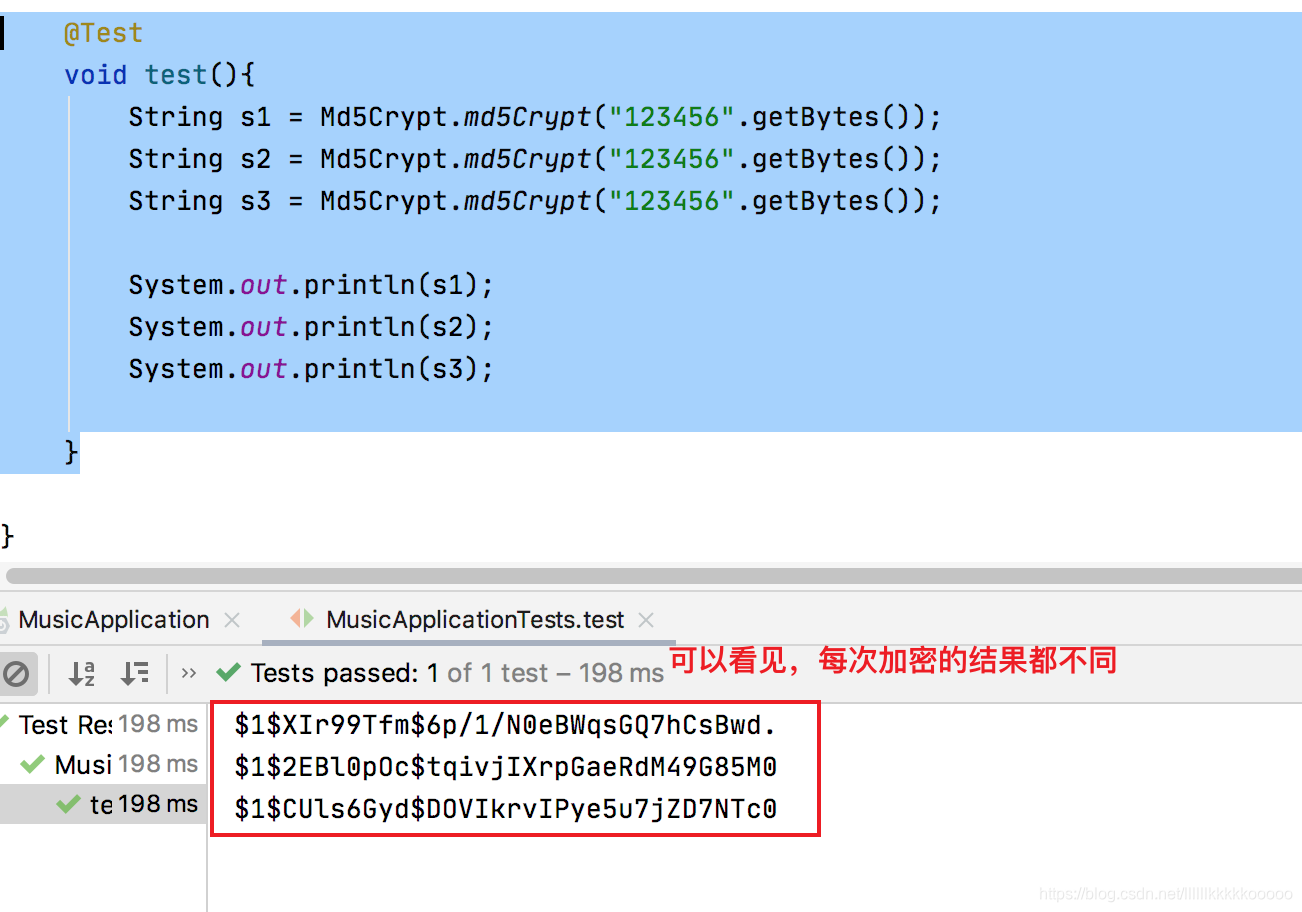

==1、默认盐值加密==
    @Test
    void test(){
        String s1 = Md5Crypt.md5Crypt("123456".getBytes());
        String s2 = Md5Crypt.md5Crypt("123456".getBytes());
        String s3 = Md5Crypt.md5Crypt("123456".getBytes());
我们来看看里面到底是怎么实现的
可见,他默认给的盐值是$1$ 加上一个随机的8位数,这样的话就不好验证了,所以最好使用自定义盐值加密

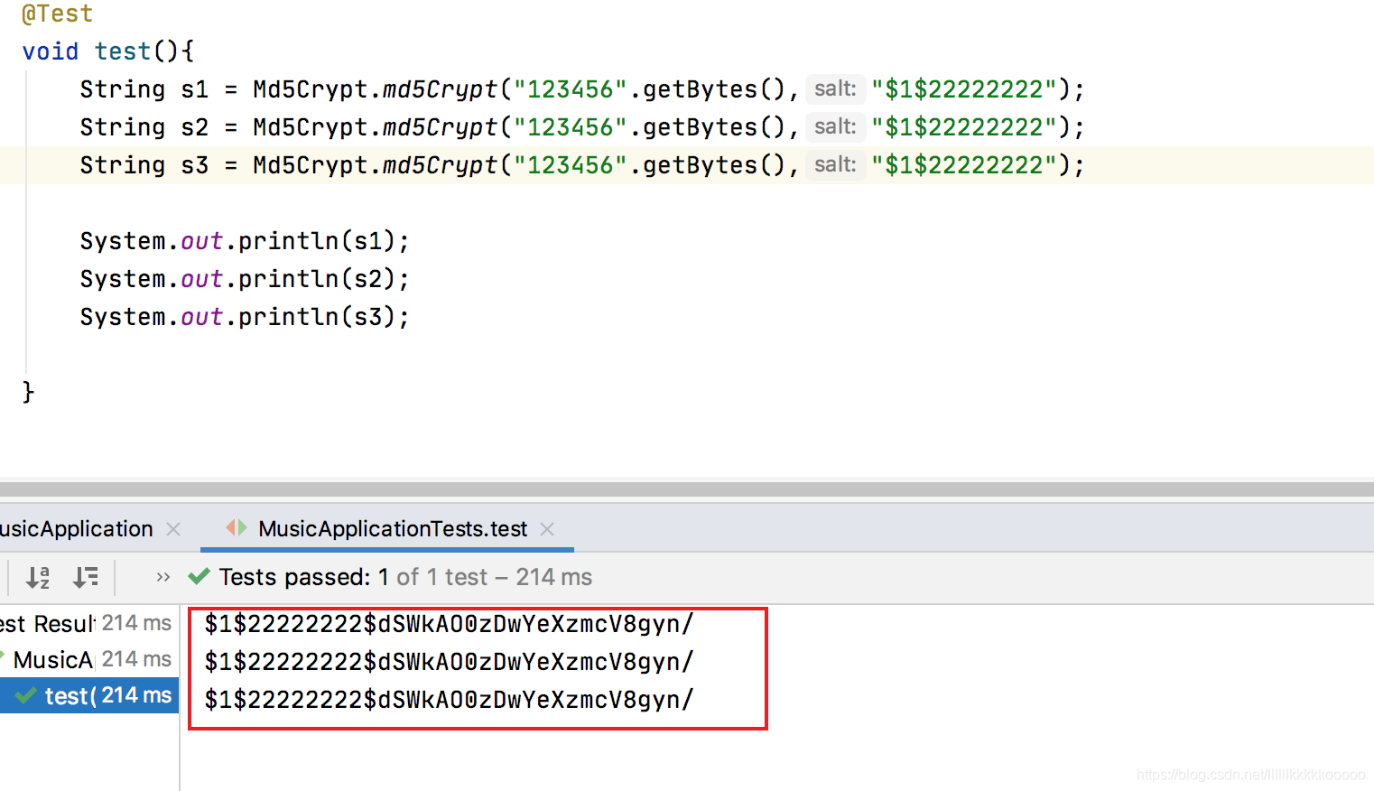

2、自定义盐值加密
    @Test
    void test(){
    	//前缀后面跟上几位字符
        String s1 = Md5Crypt.md5Crypt("123456".getBytes(),"$1$22222222");
        String s2 = Md5Crypt.md5Crypt("123456".getBytes(),"$1$22222222");
        String s3 = Md5Crypt.md5Crypt("123456".getBytes(),"$1$22222222");
可见,==在自定义盐值一样的情况下,加密结果是一样的==,所以我们进行校验的时候,可通过比较加密结果是否一样来判断,当然,前提是要知道盐值,所以我们在==保存密码到数据库时,也要把盐值保存进去方便校验==

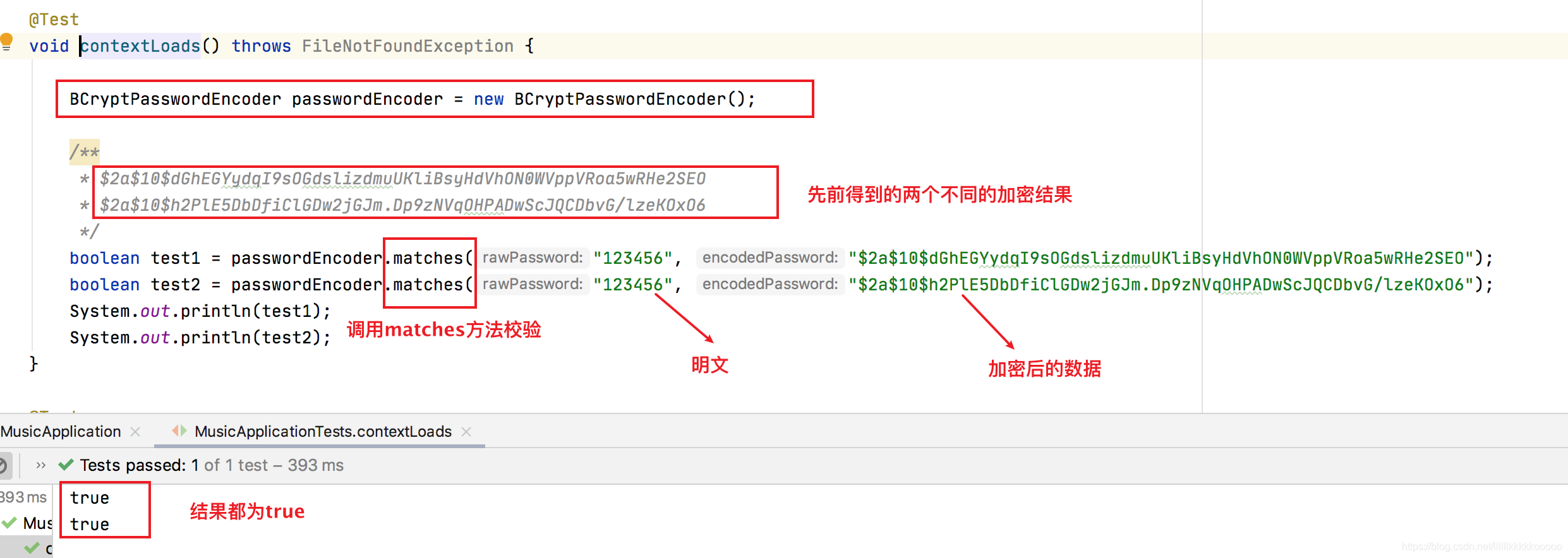

可以看见,尽管加密数据为同一个,但是加密结果却不同,可能会有小伙伴问了,加密结果都不同,那到时候校验时不是完蛋了嘛
不要着急,接着往下看,既然人家提供了这个工具,那肯定是考虑周全了的,这不可以使用matches方法进行校验
话不多说,咱们上代码
@Test
    void contextLoads() throws FileNotFoundException {
        BCryptPasswordEncoder passwordEncoder = new BCryptPasswordEncoder();
         * $2a$10$dGhEGYydqI9sOGdslizdmuUKliBsyHdVhON0WVppVRoa5wRHe2SEO
         * $2a$10$h2PlE5DbDfiClGDw2jGJm.Dp9zNVqOHPADwScJQCDbvG/lzeKOxO6
        boolean test1 = passwordEncoder.matches("123456", "$2a$10$dGhEGYydqI9sOGdslizdmuUKliBsyHdVhON0WVppVRoa5wRHe2SEO");
        boolean test2 = passwordEncoder.matches("123456", "$2a$10$h2PlE5DbDfiClGDw2jGJm.Dp9zNVqOHPADwScJQCDbvG/lzeKOxO6");
        System.out.println(test1);
        System.out.println(test2);
