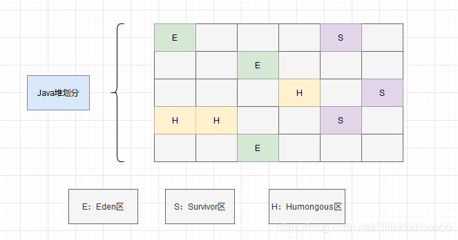

G1垃圾回收器对于Java堆区域的划分不同于以往我们对Java对区域划分的认知

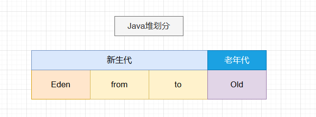

以往对于Java堆区域的划分为:新生代和老年代,新生代又划分为 Eden区和 Survivor区,Survivor区又分为 from区和 to区。

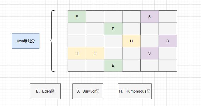

但是现在,G1不再坚持固定大小以及固定数量的分代区域划分,而是把连续的Java堆空间划分为多个大小相等的独立区域(Region),每个Region都可以成为 Eden空间、Survivor空间、老年代空间。
这种思想上的转变和设计,使得G1可以面向堆内存任何部分来组成回收集来进行回收,衡量标准不再是它属于哪个分代,而是哪块内存存放的垃圾最多,回收收益最大,这就是G1收集器的 Mixed GC模式,即混合GC模式。
Region还有一类特殊的 Humongous 区域,专门用来存储大对象。G1认为只要大小超过了一个Region容量一半的对象即可判定为大对象。如果是那些超过了整个Region容量的超大对象,将会放在连续 N 个 Humongous Region区域。
Region的取值范围为 1M ~ 32M
Region的默认个数为 2048个
-XX:G1HeapRegionSize = N

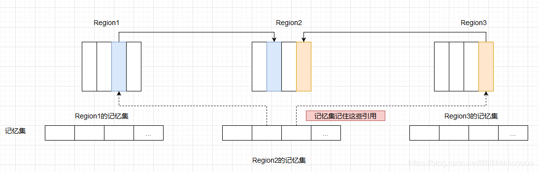

G1这么做看起来是由一种焕然一新的感觉,但细心的小伙伴可能已经发现,如果 Region之间存在跨区引用对象,那这些对象如何解决?
  1. 不管是G1还是其他分代收集器,JVM都是使用 记忆集(Remembered Set) 来避免全局扫描。
  2. 每个Region都有一个对应的记忆集。
  3. 每次Reference类型数据写操作时,都会产生一个 写屏障(Write Barrier)暂时去终止操作
  4. 然后检查将要写入的引用 指向的对象是否和该Reference类型数据在不同的 Region(其他收集器:检查老年代对象是否引用了新生代对象)
  5. 如果不同,通过 卡表(Card Table)把相关引用信息记录到引用指向对象的所在Region对应的记忆集(Remembered Set) 中
  6. 当进行垃圾收集时,在GC Roots枚举范围加上记忆集;就可以保证不进行全局扫描了。
G1的记忆集可以理解为一个哈希表,Key就是别的Region的起始地址,Value就是卡表的索引号集合。
