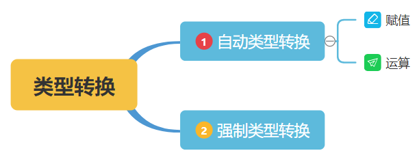

  • 类型转换 就是将数据(即 变量、数值、表达式 等的结果)从一种类型转换成另一种类型。
  • 今天的章节主要围绕以下内容展开:
四、类型转换
1、自动类型转换
  • 这个过程不需要写代码的人干预,会自动发生。
  • 自动类型转换主要发生在两个时机:赋值 和 运算。

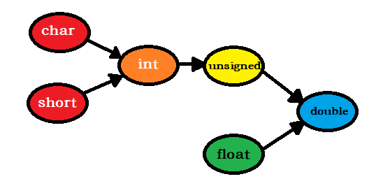

  • 在不同类型的混合运算中,编译器也会自动地转换数据类型,将参与运算的所有数据先转换为同一种类型,然后再进行计算。转换的规则如下:
转换原则如下:
  1)数据长度短的向输出长度长的进行转换;
  2)精度低的向精度高的进行转换;
  • 注意,所有的浮点运算都是以双精度进行的,即使运算中只有float类型,也要先转换为double类型,才能进行运算。
  • 当char和short参与运算时,必须先转换成int类型。
