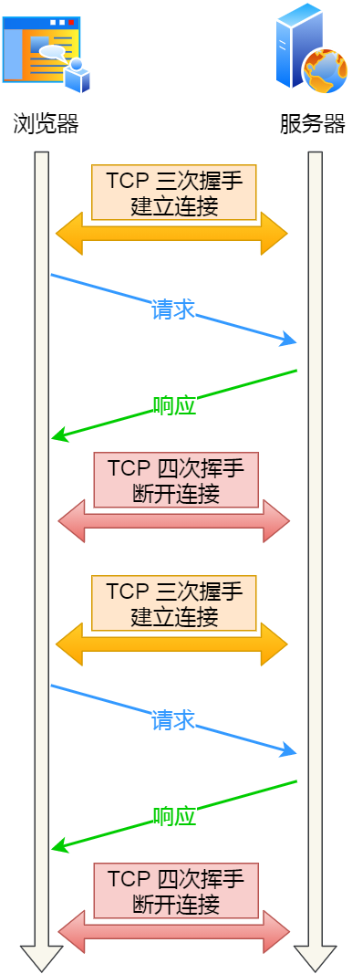

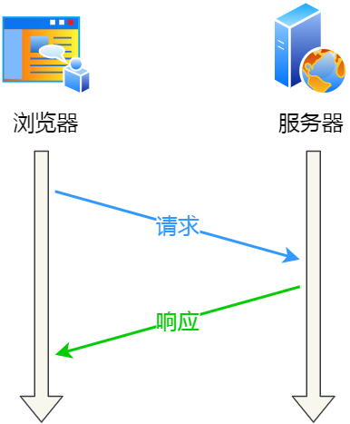

HTTP 协议采用的是「请求-应答」的模式,也就是客户端发起了请求,服务端才会返回响应,一来一回这样子。
由于 HTTP 是基于 TCP 传输协议实现的,客户端与服务端要进行 HTTP 通信前,需要先建立 TCP 连接,然后客户端发送 HTTP 请求,服务端收到后就返回响应,至此「请求-应答」的模式就完成了,随后就会释放 TCP 连接。
如果每次请求都要经历这样的过程:建立 TCP -> 请求资源 -> 响应资源 -> 释放连接,那么此方式就是 HTTP 短连接,如下图:
这样实在太累人了,一次连接只能请求一次资源。

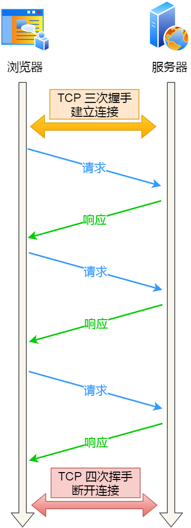

能不能在第一个 HTTP 请求完后,先不断开 TCP 连接,让后续的 HTTP 请求继续使用此连接?
当然可以,HTTP 的 Keep-Alive 就是实现了这个功能,可以使用同一个 TCP 连接来发送和接收多个 HTTP 请求/应答,避免了连接建立和释放的开销,这个方法称为 HTTP 长连接。
HTTP 长连接的特点是,只要任意一端没有明确提出断开连接,则保持 TCP 连接状态。

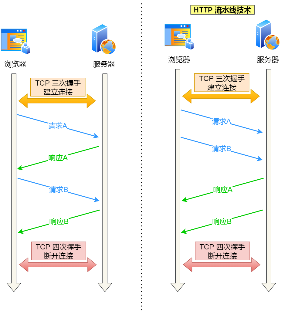

HTTP 长连接不仅仅减少了 TCP 连接资源的开销,而且这给 HTTP 流水线技术提供了可实现的基础。
所谓的 HTTP 流水线,是客户端可以先一次性发送多个请求,而在发送过程中不需先等待服务器的回应,可以减少整体的响应时间。
举例来说,客户端需要请求两个资源。以前的做法是,在同一个 TCP 连接里面,先发送 A 请求,然后等待服务器做出回应,收到后再发出 B 请求。HTTP 流水线机制则允许客户端同时发出 A 请求和 B 请求。
但是服务器还是按照顺序响应,先回应 A 请求,完成后再回应 B 请求。
而且要等服务器响应完客户端第一批发送的请求后,客户端才能发出下一批的请求,也就说如果服务器响应的过程发生了阻塞,那么客户端就无法发出下一批的请求,此时就造成了「队头阻塞」的问题。

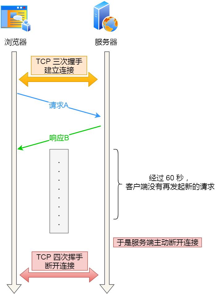

可能有的同学会问,如果使用了 HTTP 长连接,如果客户端完成一个 HTTP 请求后,就不再发起新的请求,此时这个 TCP 连接一直占用着不是挺浪费资源的吗?
对没错,所以为了避免资源浪费的情况,web 服务软件一般都会提供 keepalive_timeout
参数,用来指定 HTTP 长连接的超时时间。
比如设置了 HTTP 长连接的超时时间是 60 秒,web 服务软件就会启动一个定时器,如果客户端在完后一个 HTTP 请求后,在 60 秒内都没有再发起新的请求,定时器的时间一到,就会触发回调函数来释放该连接。

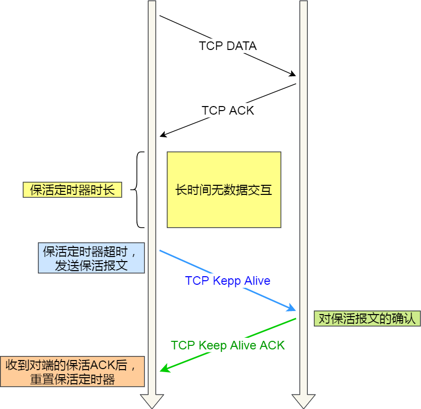

如果两端的 TCP 连接一直没有数据交互,达到了触发 TCP 保活机制的条件,那么内核里的 TCP 协议栈就会发送探测报文。
- 如果对端程序是正常工作的。当 TCP 保活的探测报文发送给对端, 对端会正常响应,这样 TCP 保活时间会被重置,等待下一个 TCP 保活时间的到来。
- 如果对端主机崩溃,或对端由于其他原因导致报文不可达。当 TCP 保活的探测报文发送给对端后,石沉大海,没有响应,连续几次,达到保活探测次数后,TCP 会报告该 TCP 连接已经死亡。
所以,TCP 保活机制可以在双方没有数据交互的情况,通过探测报文,来确定对方的 TCP 连接是否存活,这个工作是在内核完成的。
注意,应用程序若想使用 TCP 保活机制需要通过 socket 接口设置 SO_KEEPALIVE
选项才能够生效,如果没有设置,那么就无法使用 TCP 保活机制。
