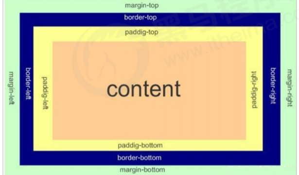

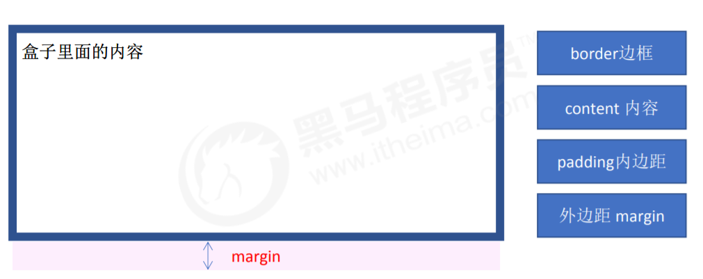

1.2 盒子模型组成
盒子模型就是把html元素看出一个个矩形盒子,盒子有边框、内外边距、实际内容等

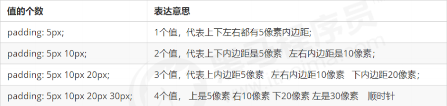

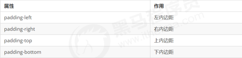

1.6 内边距(padding)
padding 属性设置内边距,内边距即内容与边框的距离
padding简写属性
padding属性原理:
  1. 内容和边框有了距离,添加了内边距
  2. padding影响了盒子实际大小
解决方案:
  • 让宽高减去多出来的内边距大小
  • 如果未设置宽高,那么padding内边距就不会撑开盒子

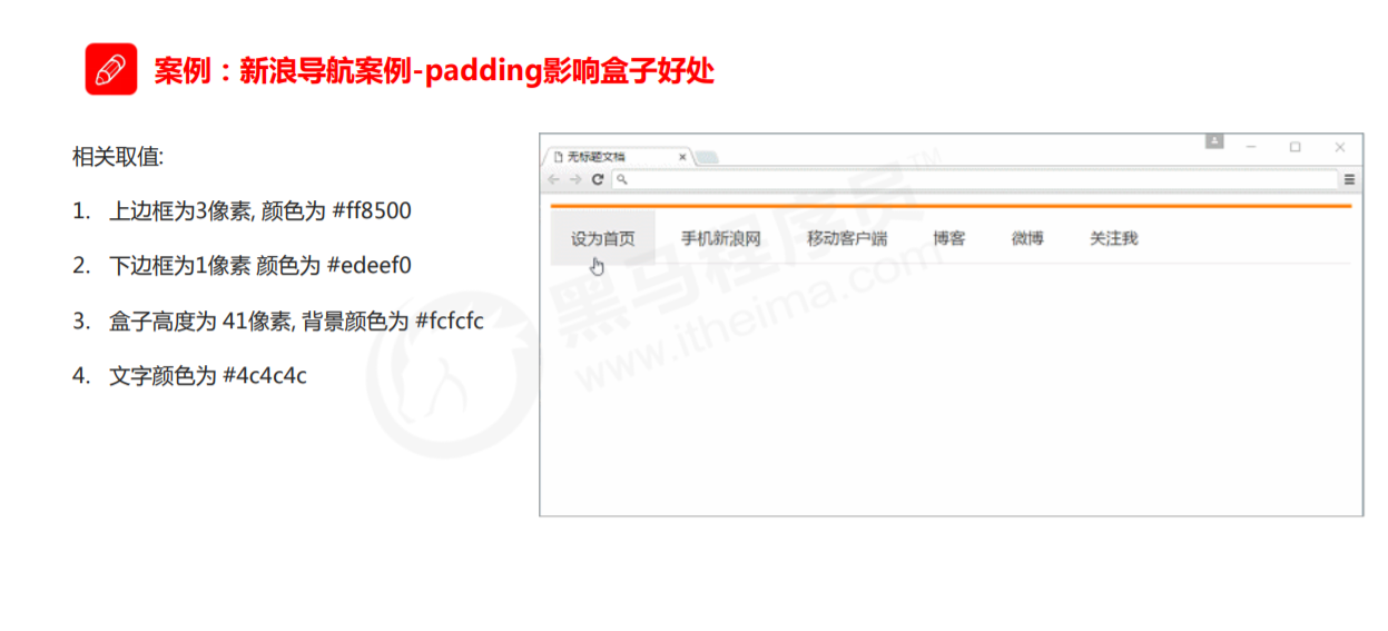

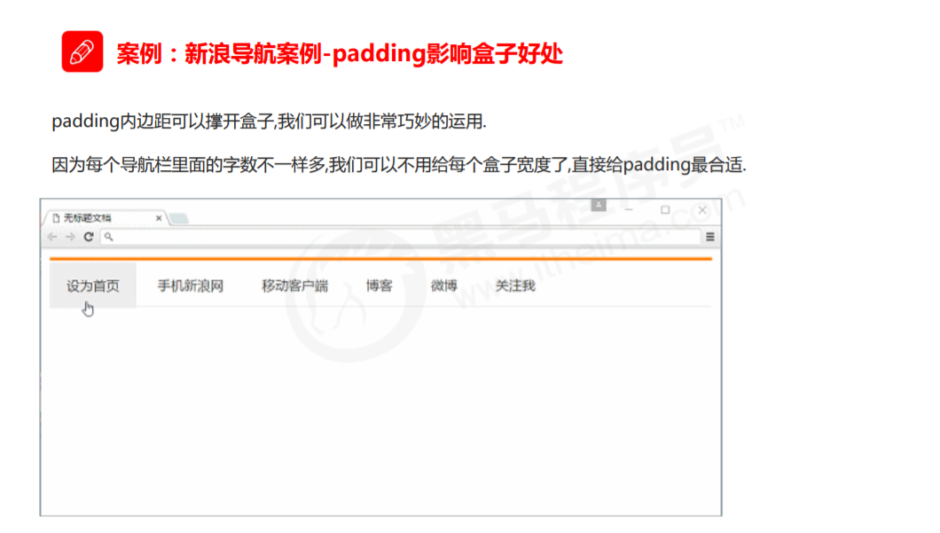

案例
代码:
<!DOCTYPE html>
<html lang="en">
<head>
    <meta charset="UTF-8">
    <meta http-equiv="X-UA-Compatible" content="IE=edge">
    <meta name="viewport" content="width=device-width, initial-scale=1.0">
    <title>新浪导航栏</title>
    <style>
        .nav {
            height: 41px;
            border-top: 3px solid #ff8500;
            border-bottom: 1px solid #edeef0;
            background-color: #fcfcfc;
        .nav a {
            display: inline-block;
            text-decoration: none;
            line-height: 41px;
            font-size: 16px;
            color: #4c4c4c;
            padding: 0 20px;
        .nav a:hover {
            color: #ff8500;
            background-color: #ecedec;
    </style>
</head>
<body>
    <div class="nav">
        <a href="#">设为首页</a>
        <a href="#">手机新浪网</a>
        <a href="#">移动客户端</a>
        <a href="#">博客</a>
        <a href="#">微博</a>
        <a href="#">关注我</a>
    </div>
</body>
</html>

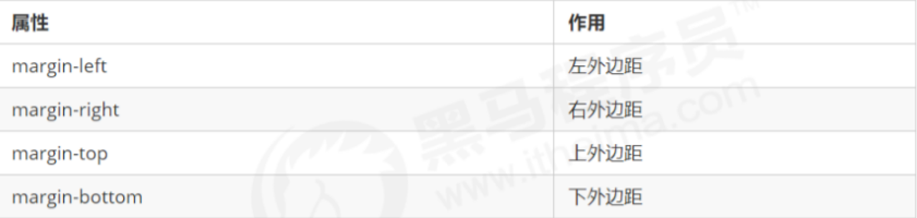

1.7 外边距(margin)
margin属性设置外边距,即控制盒子与盒子之间的距离
margin简写形式和padding完全一致
外边距可以让块级盒子水平居中,但必须满足两个条件:
  1. 盒子必须指定宽度
  2. 左右外边距为0
常见写法
  • margin-left: auto;margin-right: auto;
  • margin: auto;
  • margin: 0 auto;
注:以上方法是让块级元素水平居中,行内或行内块元素 想水平居中直接给其父元素添加text-align: center;即可

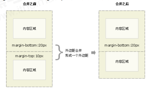

1.相邻块元素垂直外边距合并
当上下相邻的两个块元素相遇时,如果上面元素有margin-bottom,下面元素有margin-top,则他们的垂直外边距不是二者之和,而是较大值
这种现象称为垂直外边距合并
解决方案:
尽量只给一个添加外边距margin

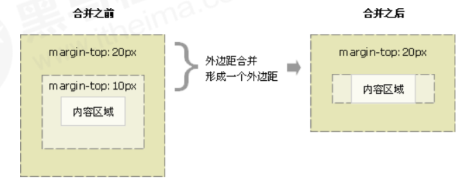

2.嵌套块元素垂直外边距塌陷
对于两个·嵌套关系(父子关系)的块元素,父元素有上外边距同时子元素也有上外边距,此时父元素会塌陷较大的外边距值
解决方案:
  1. 为父元素定义上边框
  2. 为父元素定义上内边距
  3. 为父元素添加overflow: hidden
注:浮动、固定、绝对定位的盒子不会有塌陷问题

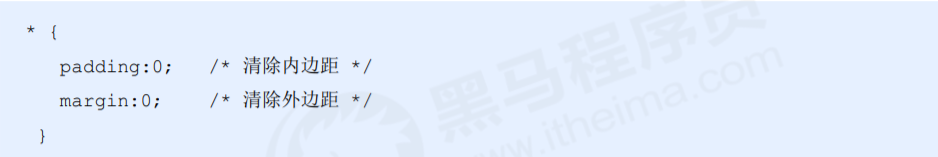

1.9 清除内外边距
网页元素大多默认有内外边距,而且不同浏览器默认不一样,一般在布局前需要先清除一下网页元素的内外边距
注:行内元素为了照顾兼容性,尽量只设置左右内外边距,不设置上下内外边距,但是转换为块级或行内元素就可以了

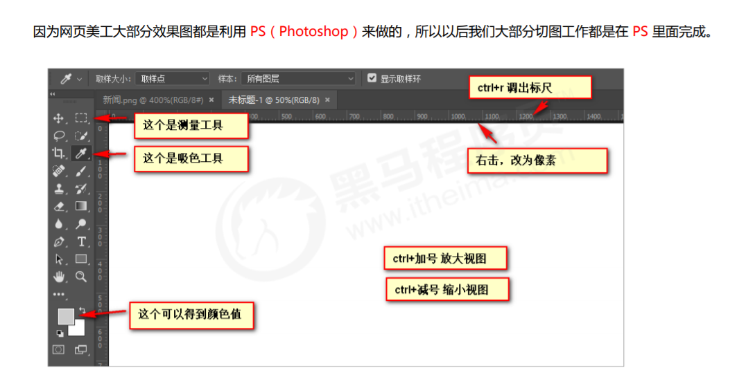

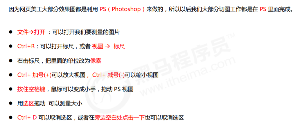

ps基本操作

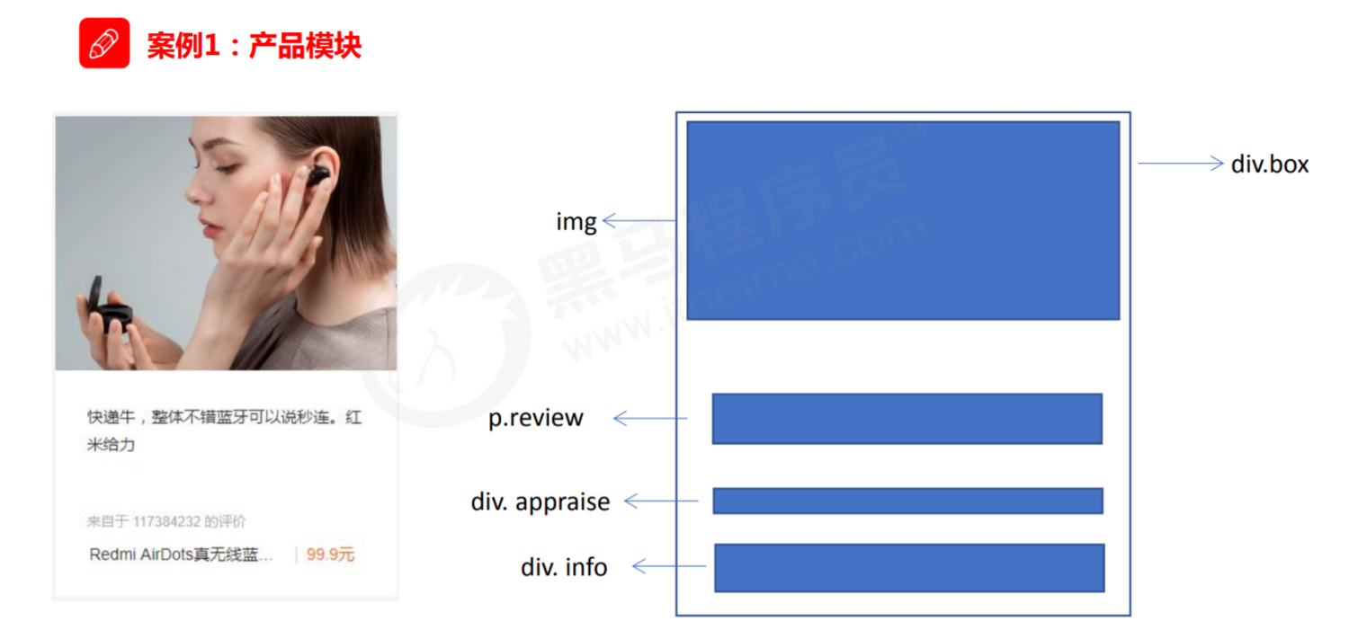

案例1

    <div class="box">
        <img src="./img.jpg" alt="">
        <p class="review">快递牛,整体不错蓝牙可以说秒连。红米给力</p>
        <div class="appraise">来自于 117384232 的评价</div>
        <div class="info">
            <h4>Redmi AirDots真无线蓝...</h4>
            <em>|</em>
            <span>99.9元</span>
        </div>
    </div>

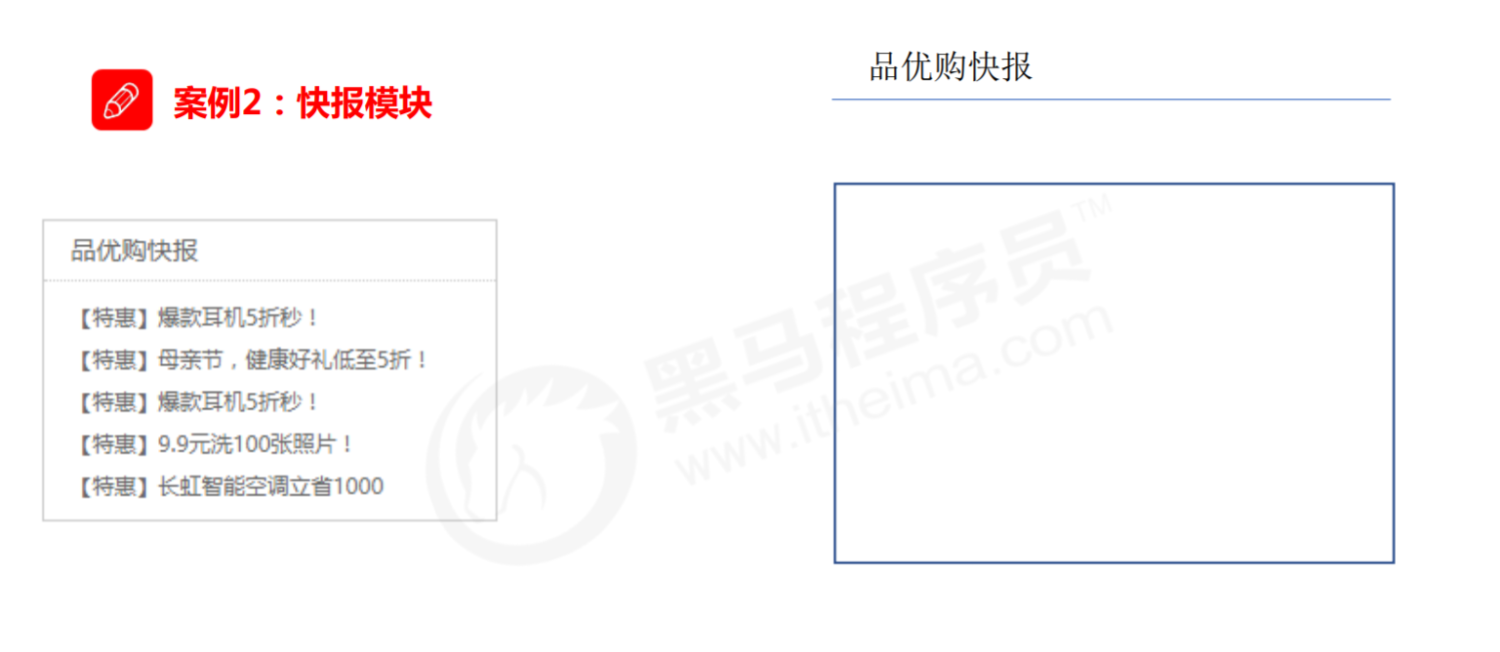

案例2
<!DOCTYPE html>
<html lang="en">
<head>
    <title>品优购快报</title>
    <style>
            margin: 0;
            padding: 0;
        li {
            list-style: none;
        a {
            color: #666;
        .box {
            width: 248px;
            height: 170px;
            /* background-color: pink; */
            margin: 50px auto;
            border: 1px solid #d6d6d6;
        .box h3 {
            height: 34px;
            line-height: 36px;
            border-bottom: 1px dotted #d6d6d6;
            font-size: 13px;
            font-weight: 400;
            color: #666;
            padding-left: 23px;
        .box ul {
            padding-left: 15px;
            padding-top: 7px;
        .box ul li {
            font-size: 12px;
            padding-bottom: 10px;
        .box ul li a:hover {
            text-decoration: underline;
    </style>
</head>
<body>
    <div class="box">
        <h3>品优购快报</h3>
        <ul>
            <li><a href="#">【特惠】爆款耳机5折秒!</a></li>
            <li><a href="#">【特惠】母亲节,健康好礼低至5折!</a></li>
            <li><a href="#">【特惠】9.9元洗100张照片!</a></li>
            <li><a href="#">【特惠】长虹智能空调立省1000</a></li>
        </ul>
    </div>
</body>
</html>

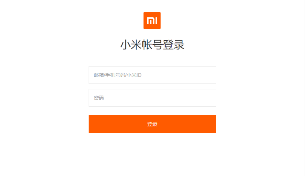

小米登陆框
logo图片
代码:

    <div class="login">
        <div class="logo"></div>
        <h3>小米账号登陆</h3>
        <ul>
            <li><input class="user" type="text" value="" placeholder="邮箱/手机号码/小米ID" /></li>
            <li><input class="pwd" type="password" value="" placeholder="密码" /></li>
            <li><input class="sub" type="submit" value="登陆"></li>
        </ul>
    </div>

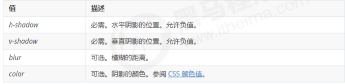

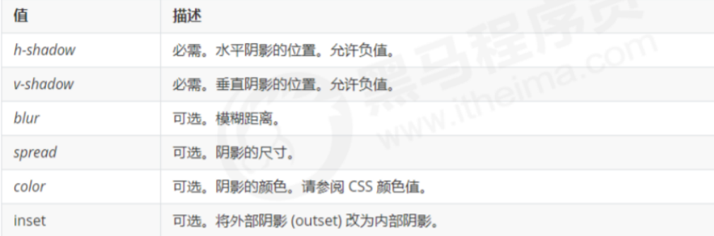

3.盒子阴影
CSS3新增了盒子阴影,可以用box-shadow为盒子添加阴影
注:
  1. 默认是外阴影(outset),但是不可以写这个单词,否则失效
  2. 盒子阴影不占空间,不会影响其他盒子
4.文字阴影
在CSS3中,可以使用text-shadow属性将阴影应用于文本
