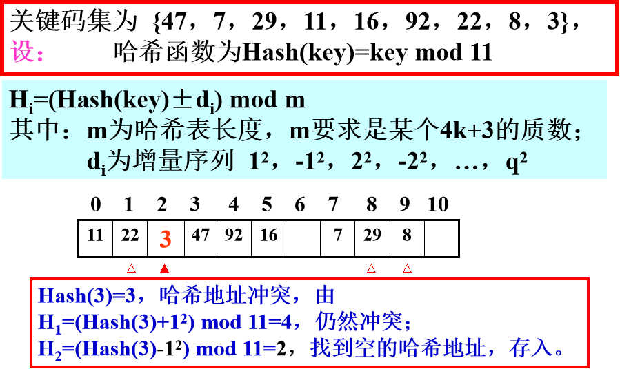

二次探测法
di = 12, -12, 22, -22, …±k2

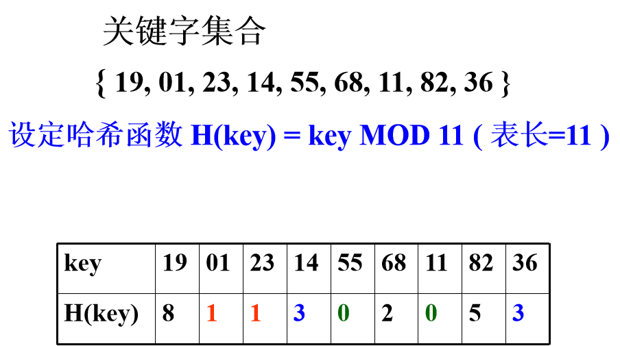

3. 链地址法
基本思想
  • 相同哈希地址的记录链成一单链表,m个哈希地址就设m个单链表,然后用用一个数组将m个单链表的表头指针存储起来,形成一个动态的结构
优点:
  • 非同义词不会冲突,无“聚集”现象
  • 链表上结点空间动态申请,更适合于表长不确定的情况

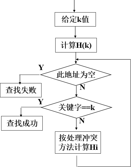

哈希表的查找
对于给定值 K,计算哈希地址 i = H(K)
  • 若 r[i] = NULL 则查找不成功
  • 若 r[i].key = K 则查找成功, 否则 “求下一地址 Hi” ,直至r[Hi] = NULL (查找不成功) 或r[Hi].key = K (查找成功) 为止
案例v01
  • 线性探测法解决冲突
案例v02
  • 链地址法处理冲突

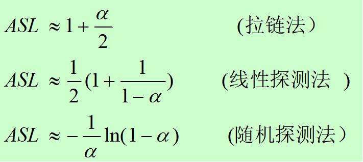

哈希表查找的分析
从查找过程得知,哈希表查找的平均查找长度实际上并不等于零
决定哈希表查找的ASL的因素
  • 选用的哈希函数
  • 选用的处理冲突的方法
  • 哈希表饱和的程度,装载因子 α=n/m 值的大小(n—记录数,m—表的长度)
α 越大,表中记录数越多,说明表装得越满,发生冲突的可能性就越大,查找时比较次数就越多
