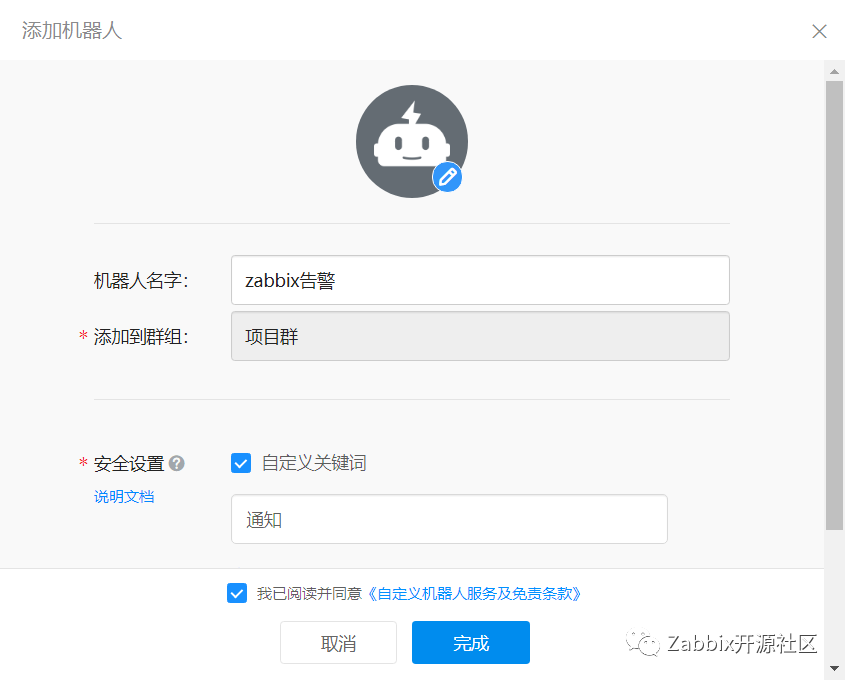

创建钉钉机器人

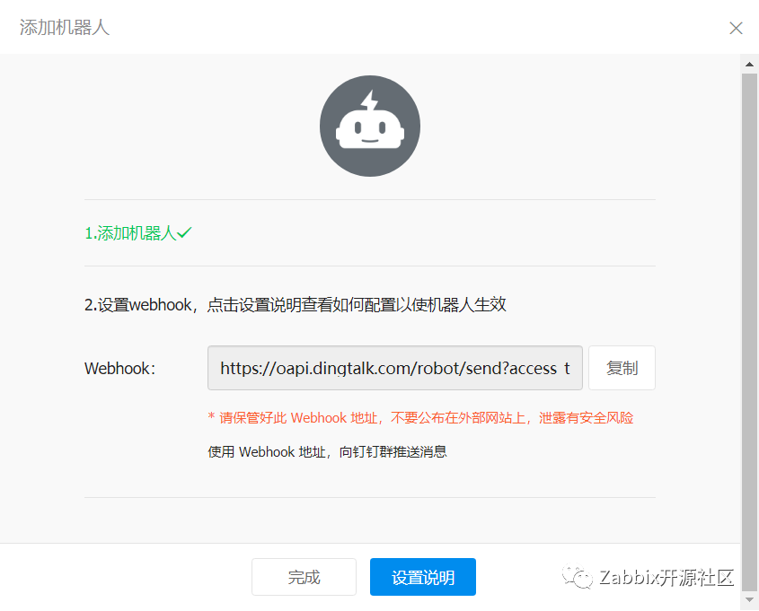

首先在电脑端创建自定义机器人,安全设置使用自定义关键词。
完成设置,保存好webhook,https://oapi.dingtalk.com/robot/send?access_token=e5906a9b879fe615323bd9489f46334f5539d6a46f8e29c5740ba02c7ee90e84

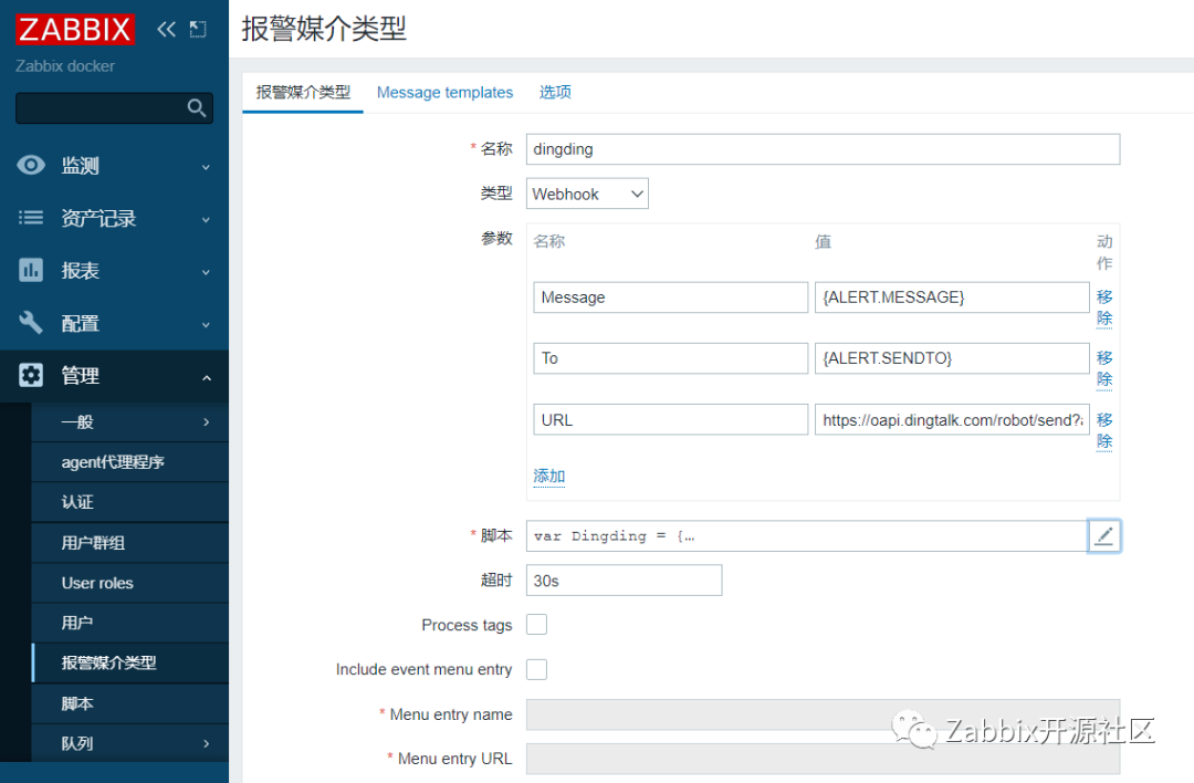

进入报警媒介类型,选择webhook媒介类型,参数只需要填告警信息,接收人,webhook地址就可以了,脚本为:

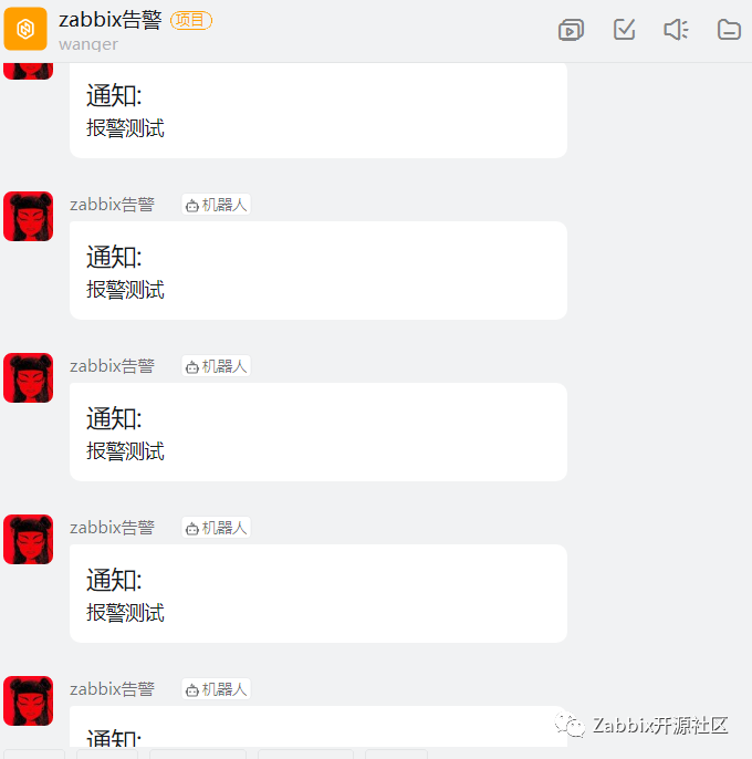

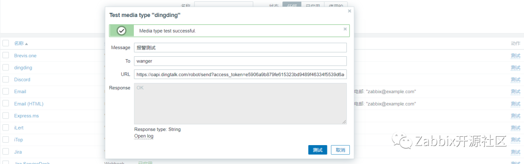

之后点击媒介类型后面的测试,输入参数就可以进行验证编写的自定义报警类型是否有问题。
告警消息是支持markdown的,可以将消息模板改成Markdown格式,会更好看一点。
