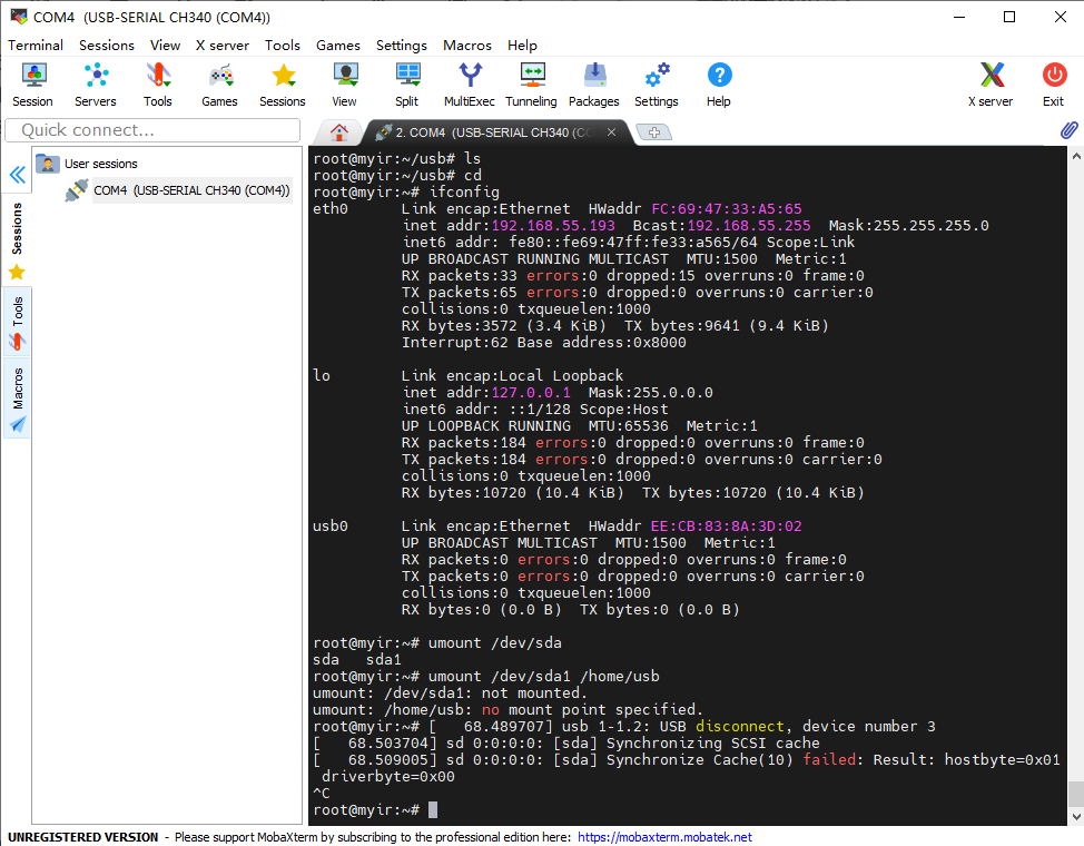

网络功能失效的前因后果
在第二章节拷入自己的设备树文件.dtb后,后面网络功能(Gigabit Ethernet)总会自动失效,信息提示如下:
网络断开

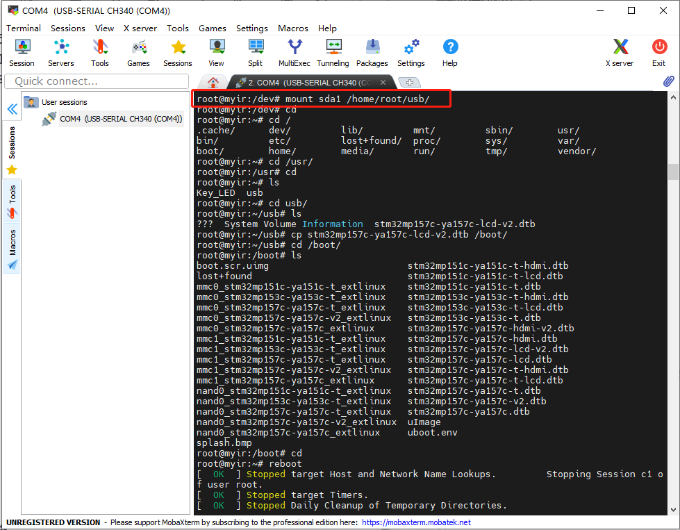

解决办法:

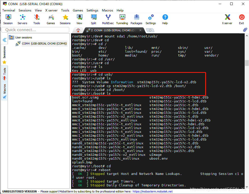

挂载U盘通过U盘重新烧录正常的设备树文件.dtb后重启就可以恢复网络功能
具体操作如下:
  1. 先将完好的.dtb文件拷贝至U盘保存

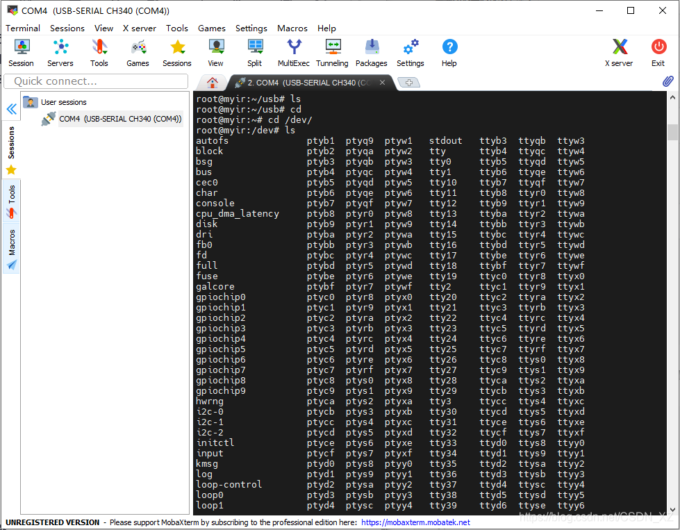

  2. 将U盘插入开发板中,进入dev目录查看对应设备添加u盘
  3. 用mount命令挂载U盘:
mount sda1 /home/root/usb/
mount
4. 用cp命令拷贝设备树文件至boot目录,umount命令取消挂载:
umount /dev/sda1 /home/usb
  1. 重启rebootcp
  2. 网络恢复正常网络正常

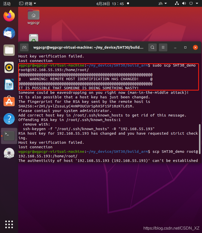

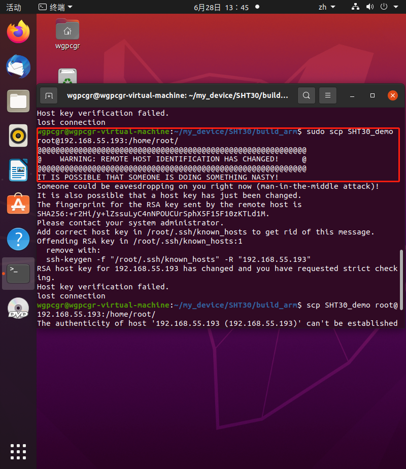

  3. 板子上的IP地址可能会更改,scp命令可能因为记录了之前ssh连接标识验证导致发送失败
    scp失败
    解决方法:将公钥信息清除
 ssh-keygen -R 接收方ip
清除公钥信息

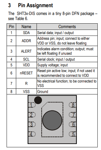

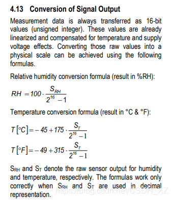

第一章 调试SHT30温湿度传感器

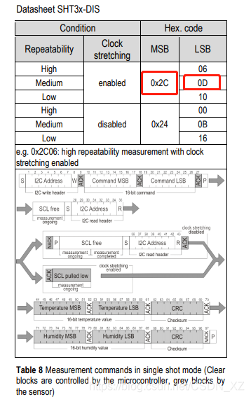

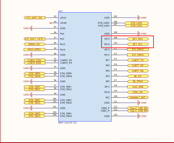

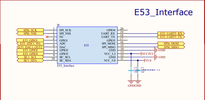

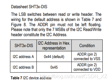

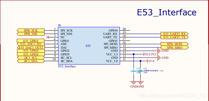

1. 查找SHT30的Datasheet和E53拓展板原理图
Datasheet
data
pin
SHT30地址
sht30起始发送
温湿度计算公式:
公式
原理图
SHT30
SHT30

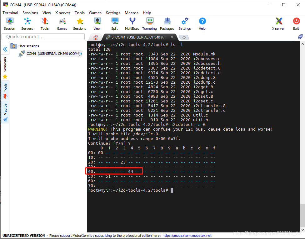

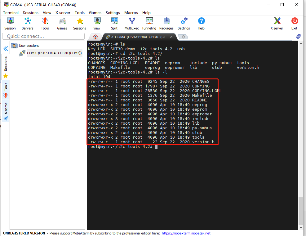

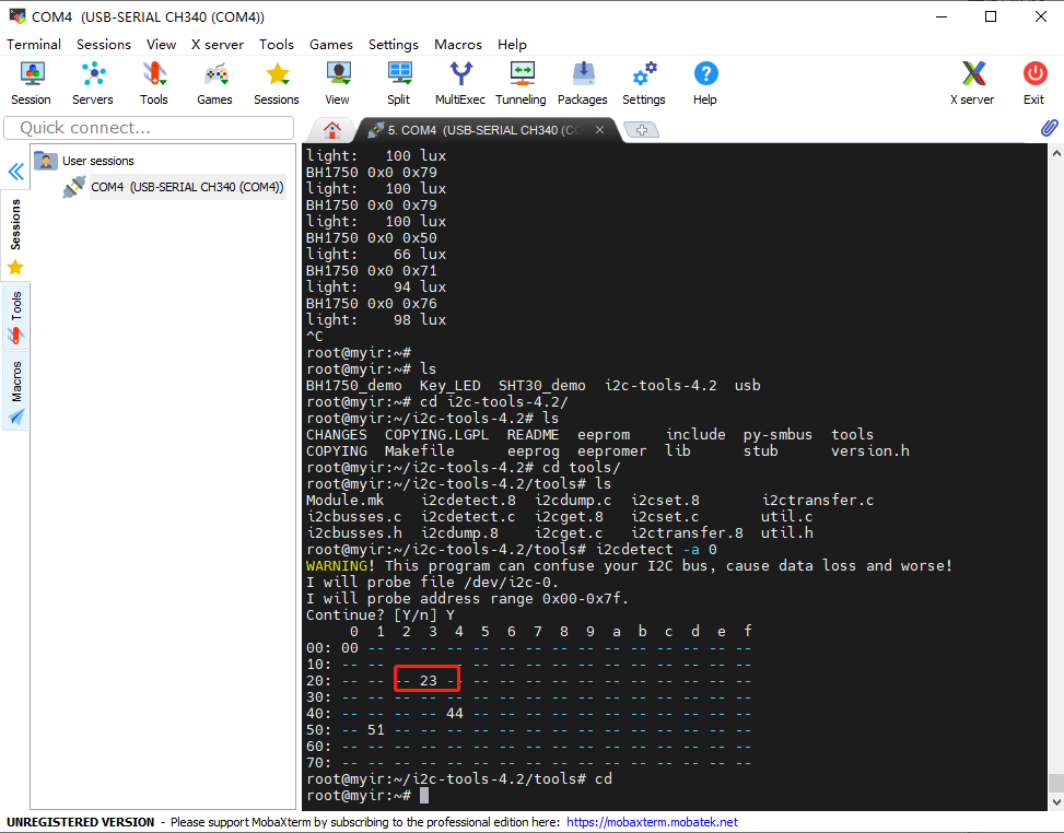

2. 根据SHT30设备地址通过i2c tools工具进行验证
i2c tools下载链接:https://mirrors.edge.kernel.org/pub/software/utils/i2c-tools/
解压后文件目录如下:
i2c tool
进入tools目录,里面有i2c常用的扫码工具
用i2cdetect检测挂载在i2c总线上器件
命令:
i2cdetect -a 0
可以看到总线上挂载着SHT30的地址
sht30
i2ctool

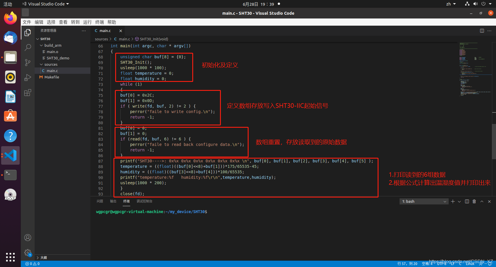

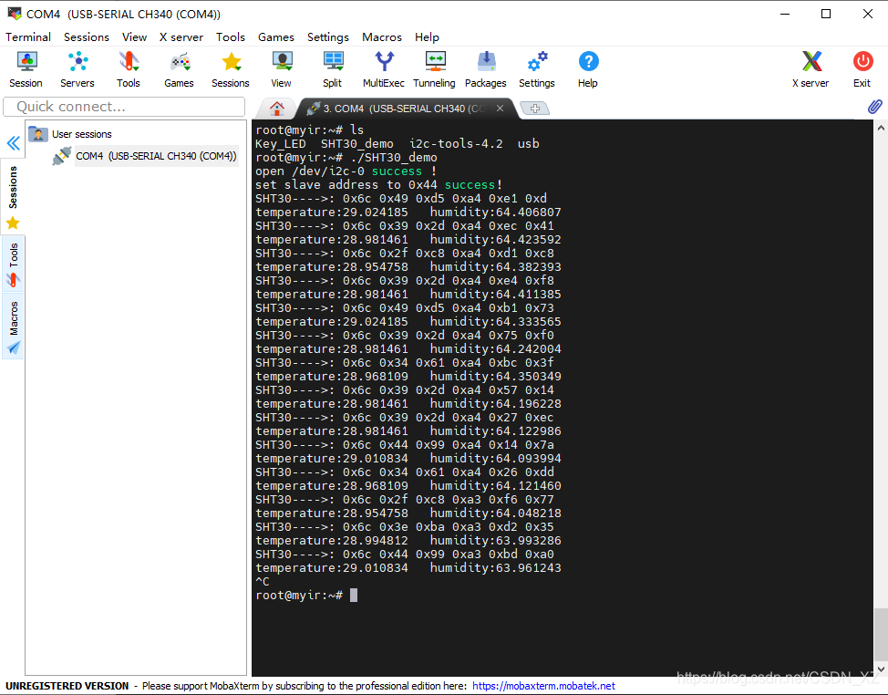

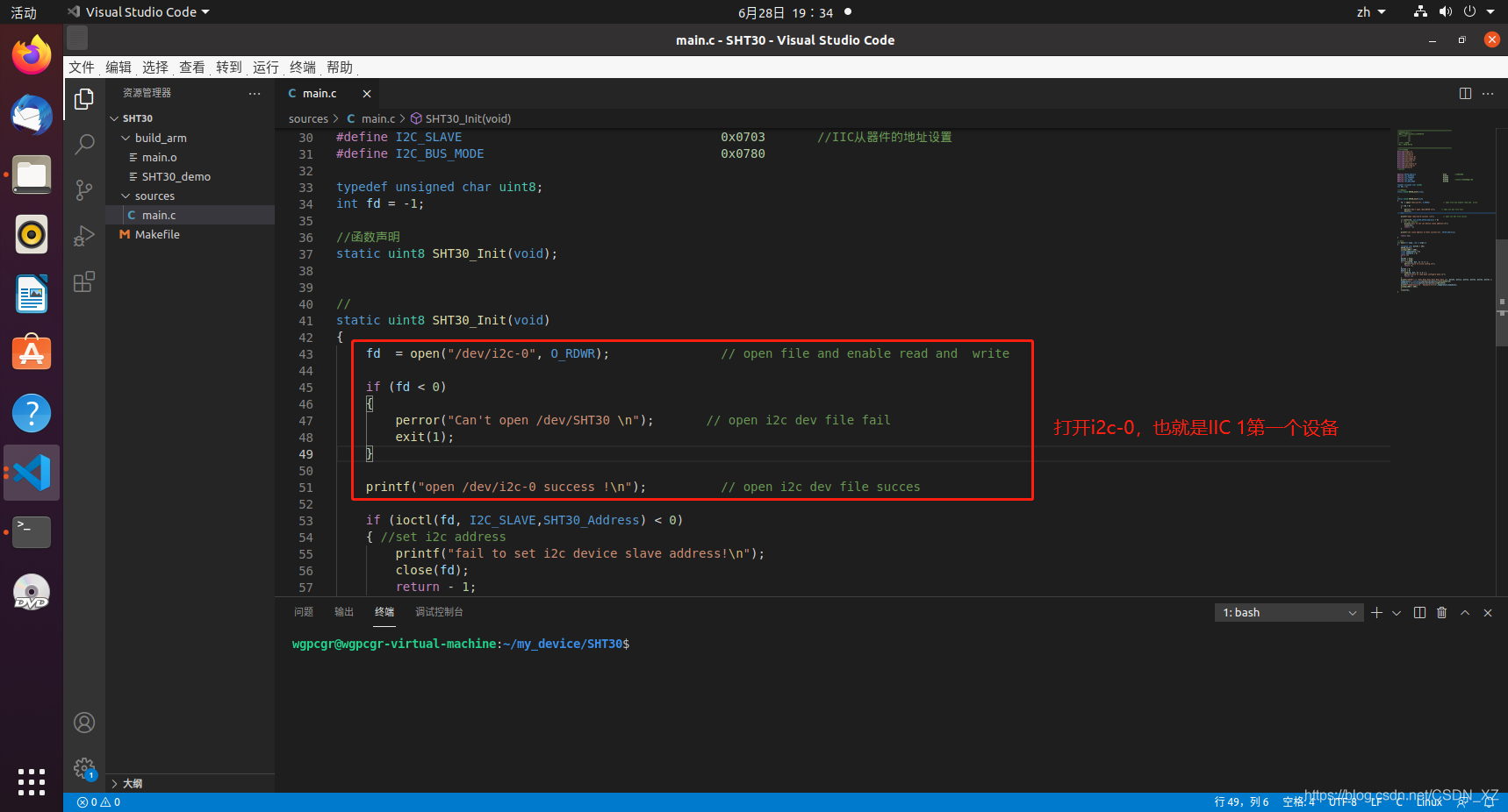

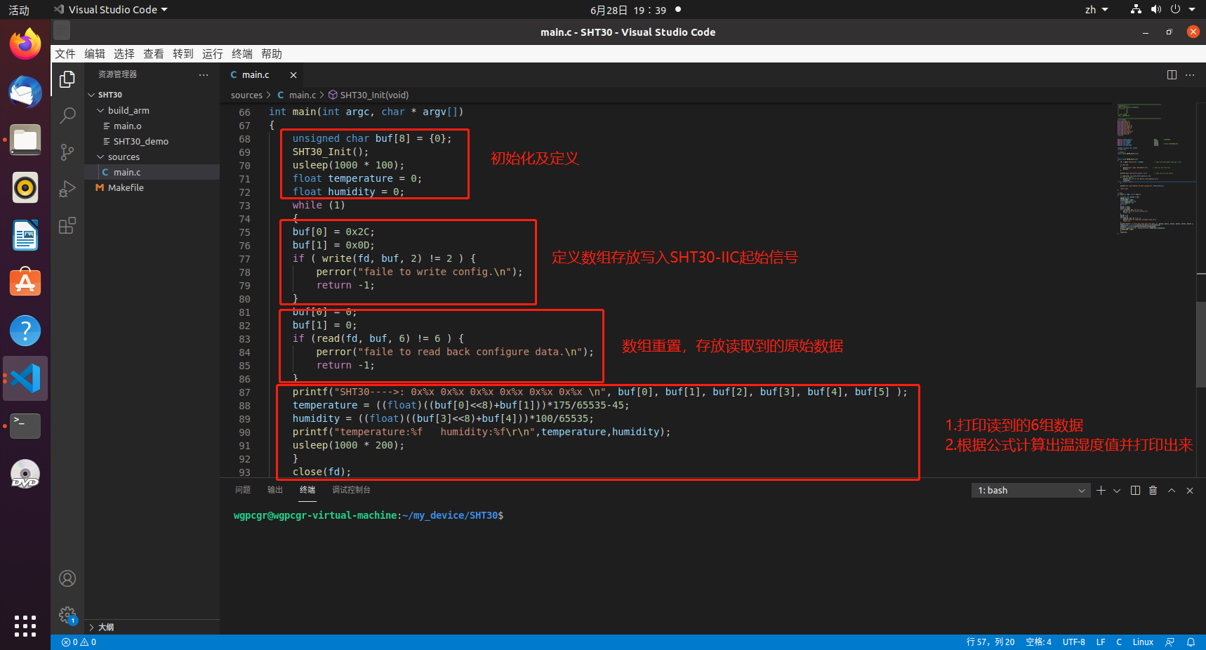

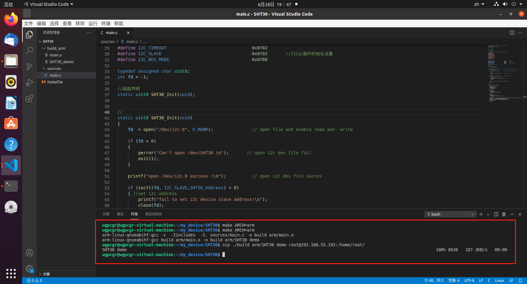

3. 编写打印温湿度程序

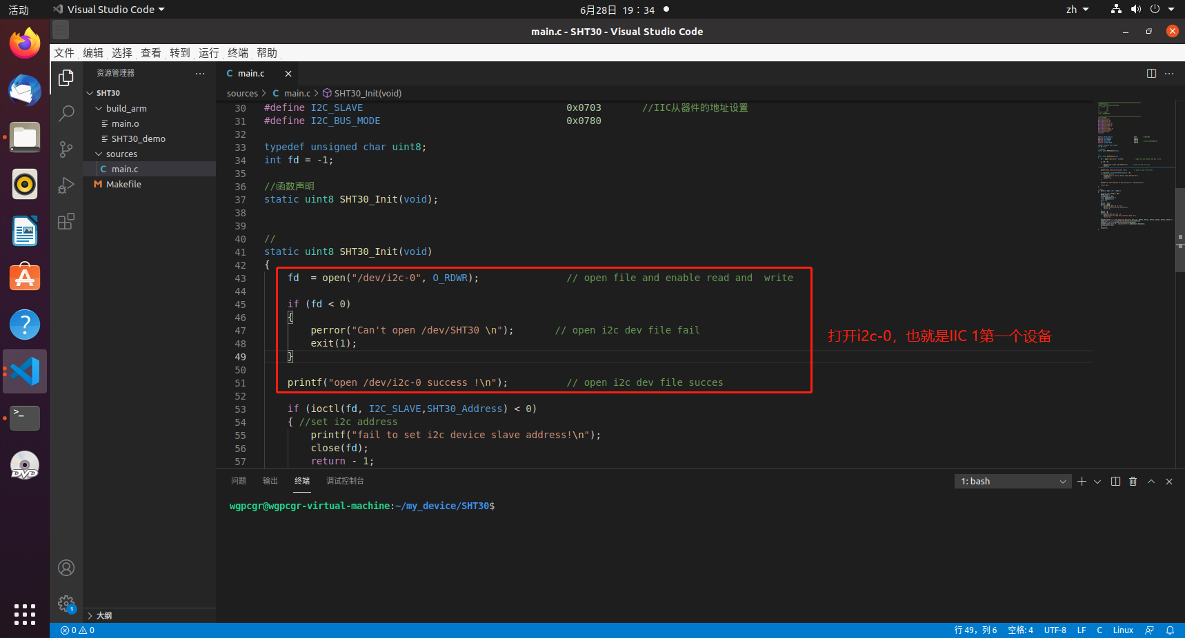

SHT30初始化:
  • 打开sht30设备文件
  • 设置I2C与SHT30的地址
    2

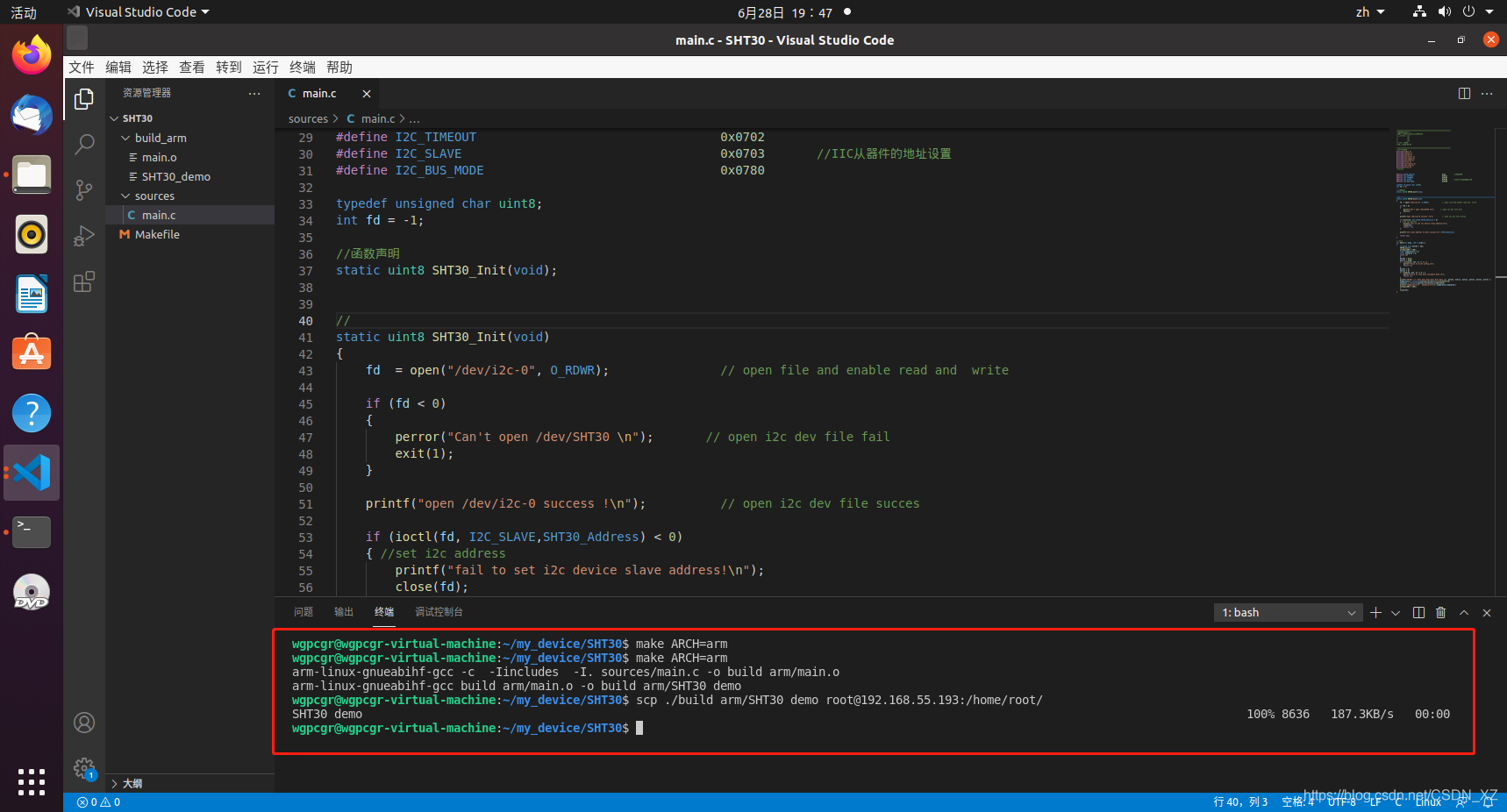

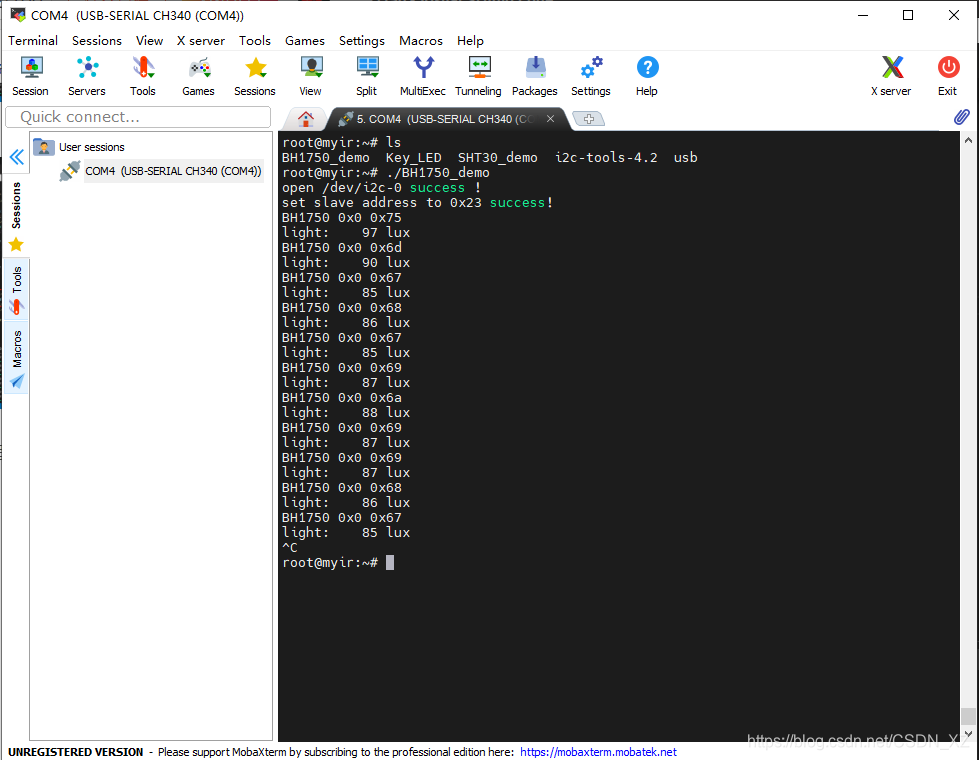

    4. 编译并验证程序功能
    scp
    成功打印出温湿度值
    温湿度

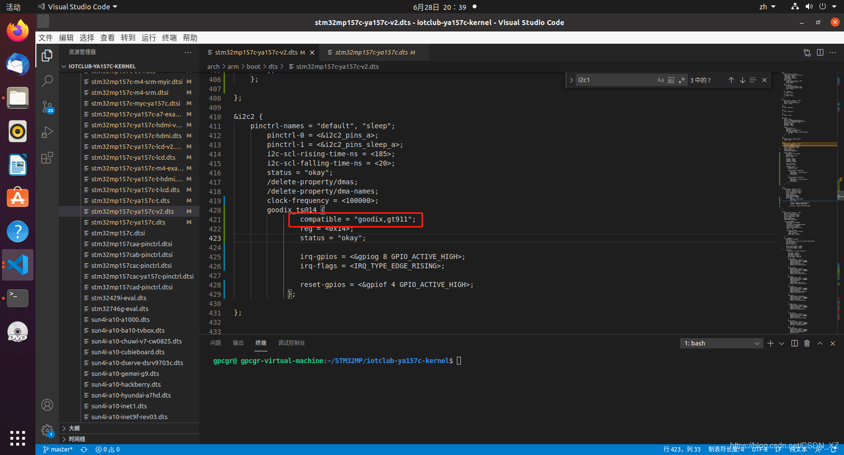

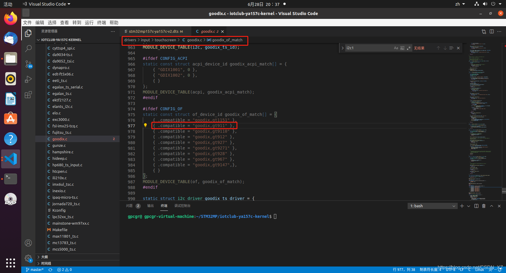

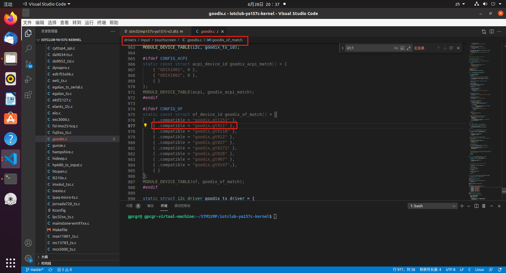

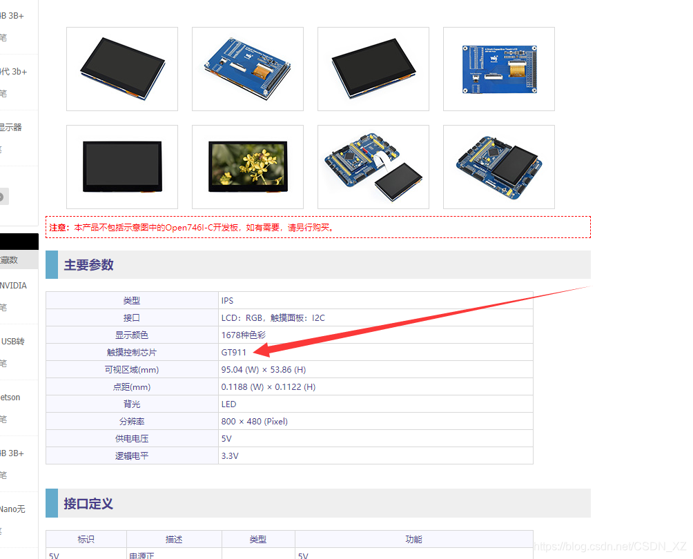

1. 根据LCD手册查看触摸驱动型号并在内核中查找相关驱动

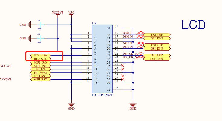

IIC接口 gt911芯片
lcd手册
原理图
lcd原理图

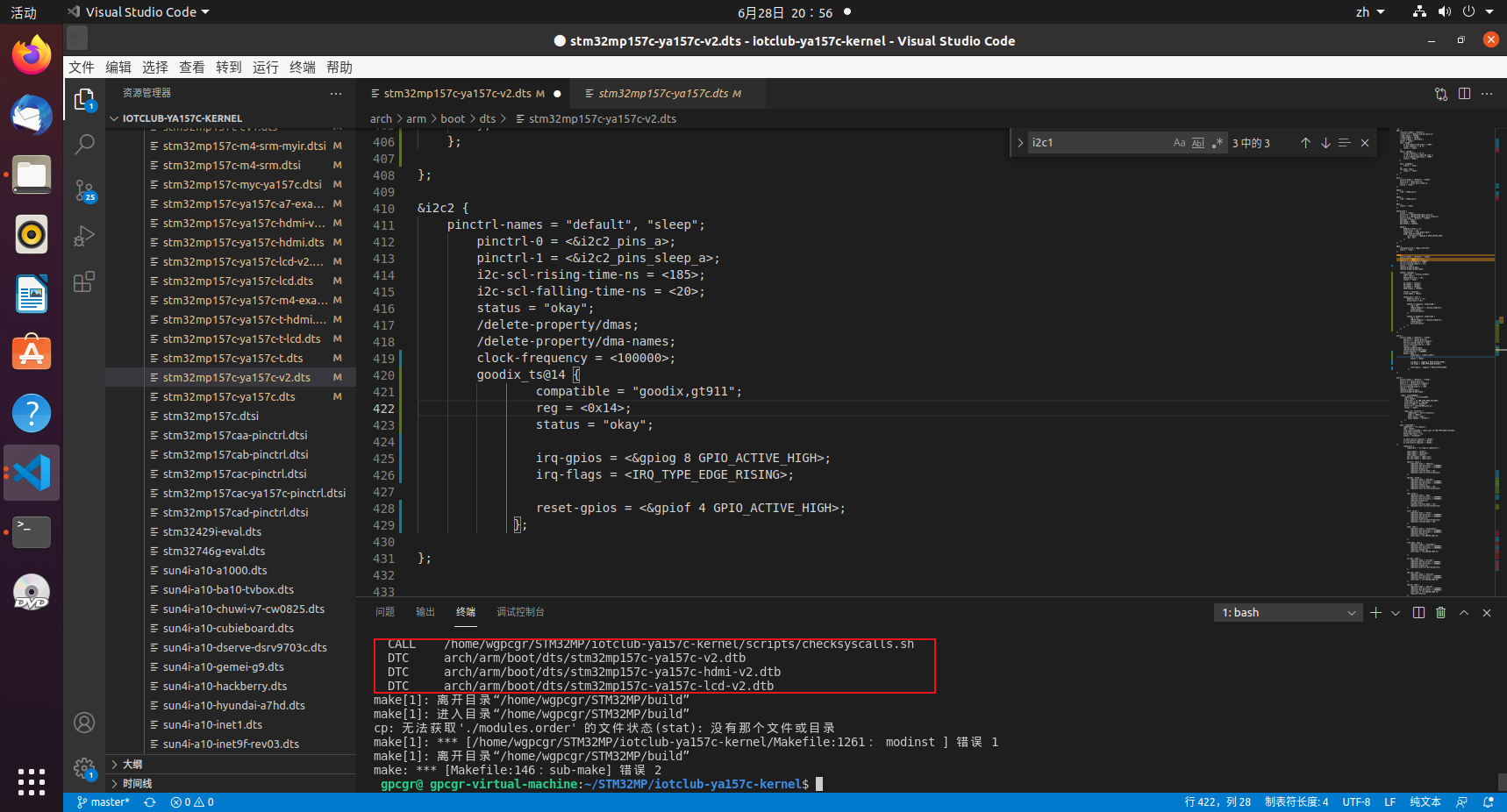

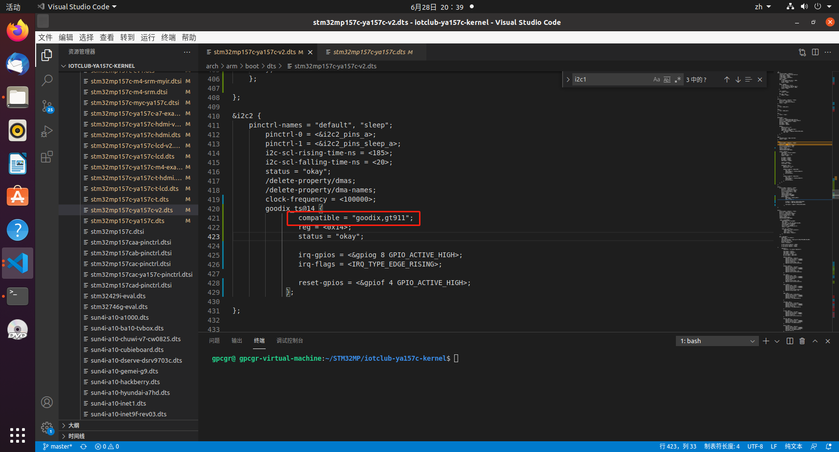

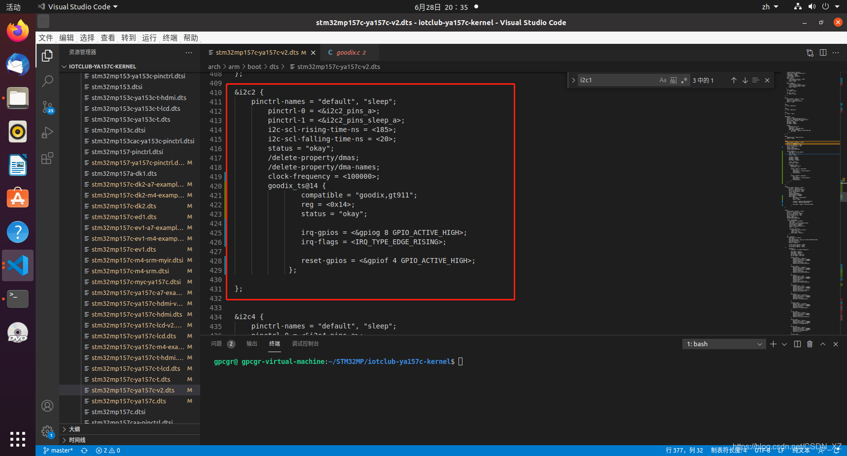

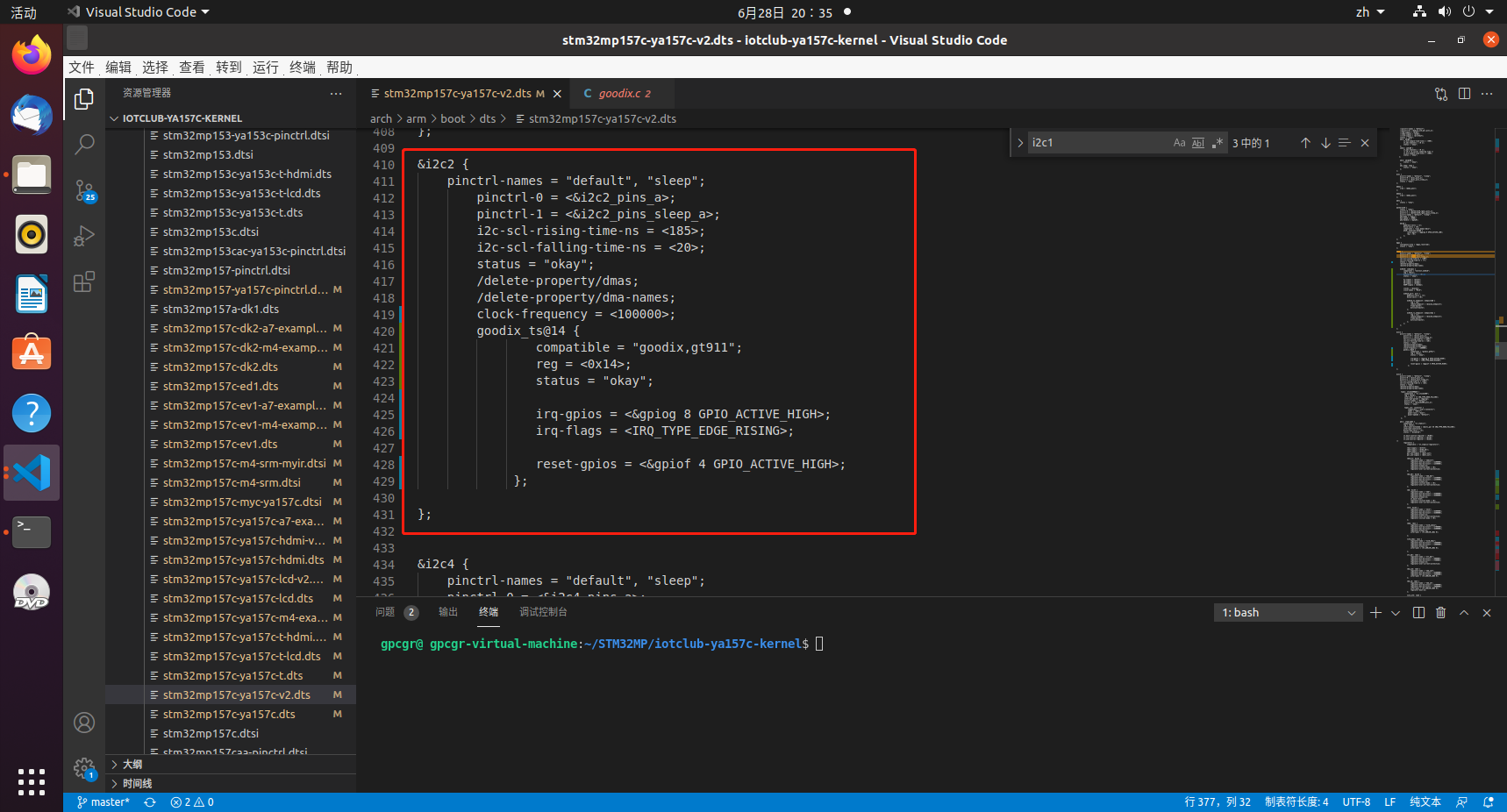

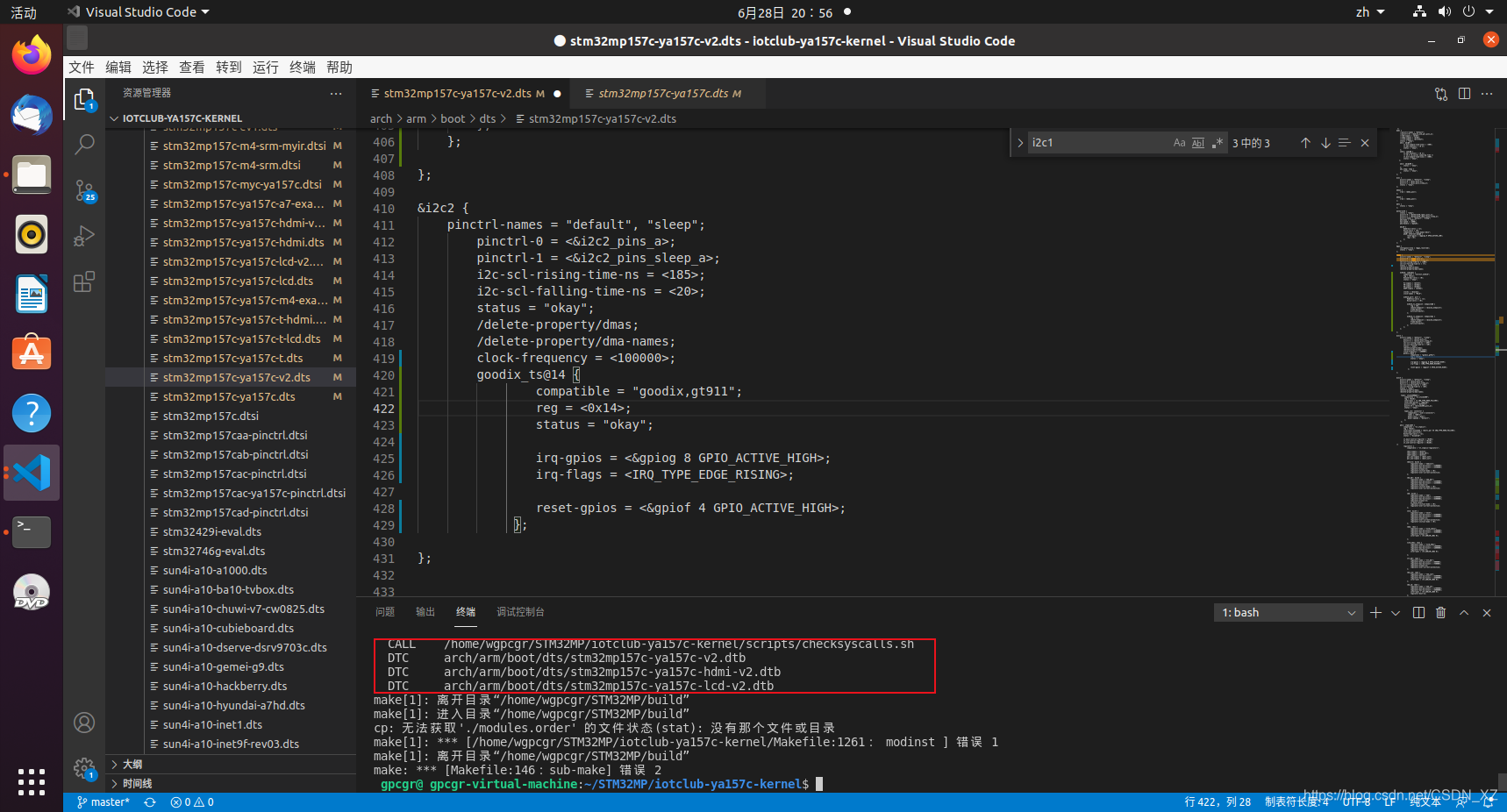

2. 配置I2C设备树节点后驱动LCD显示(已有官方驱动)
I2C2设备树节点
LCD驱动位置
lcd驱动位置
设备树lcd节点引用官方驱动文件
设备地址:0x14
配置中断引脚及复位引脚
lcd设备树
脚本./my_dts_make.sh自动编译设备树
发送设备树至开发板重置
scp

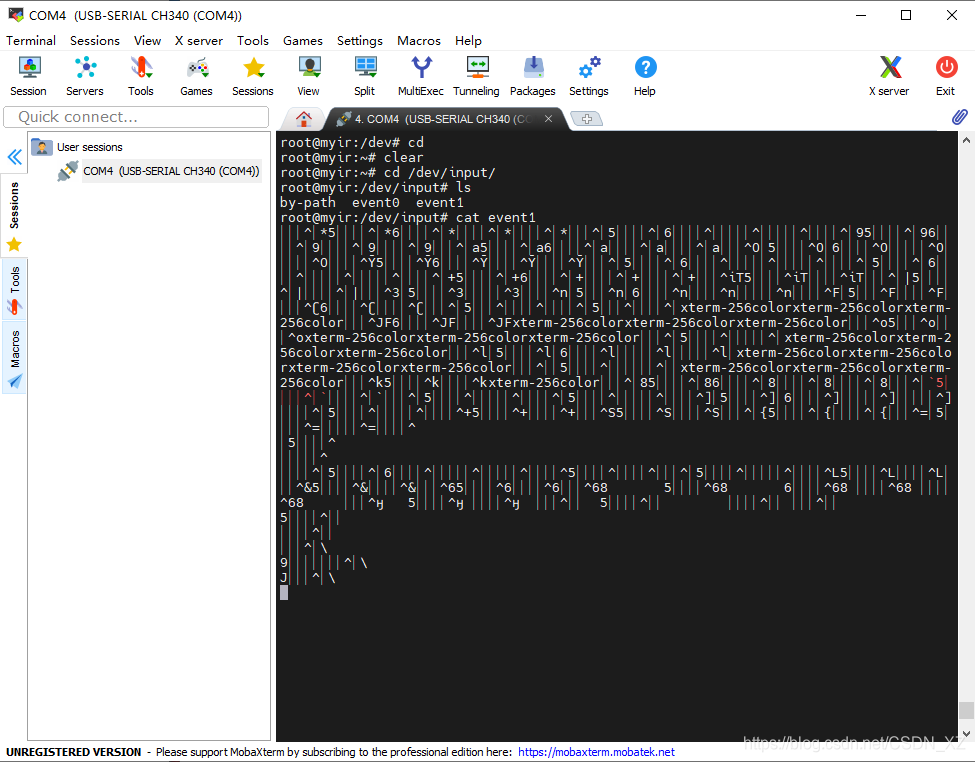

验证触摸屏是否交互正常:
cd /dev/input/
cat event1(手指触摸屏幕查看是否正常交互)
验证触摸屏

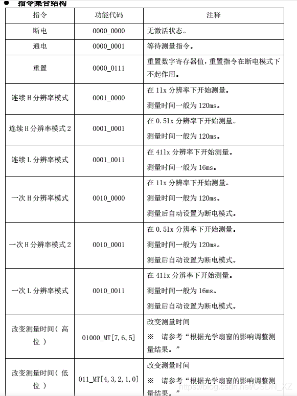

第三章 调试BH1750光强度传感器(题外)

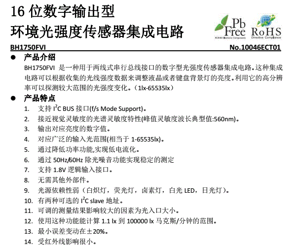

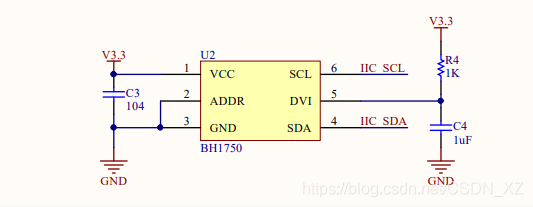

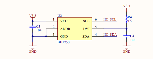

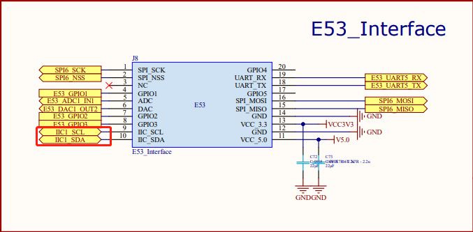

1. 查找BH1750的Datasheet和E53拓展板原理图
原理图(E53扩展板IIC接口共用同一个)
(e53原理图
bh1750
Datasheet
datasheet
指令集

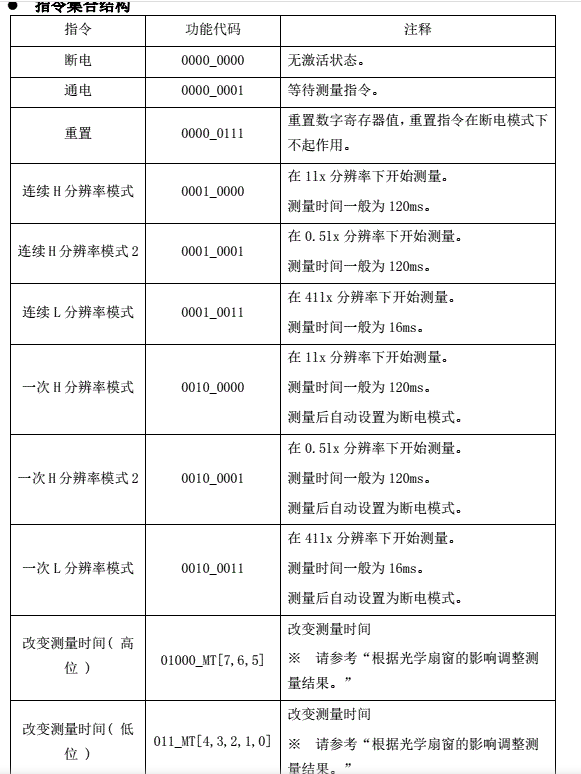

测量模式
地址
发送指令设置模式及读取结果公式
发送指令设置模式及读取结果公式
2. 根据BH1750设备地址通过i2c tools工具进行验证
验证BH1750
地址

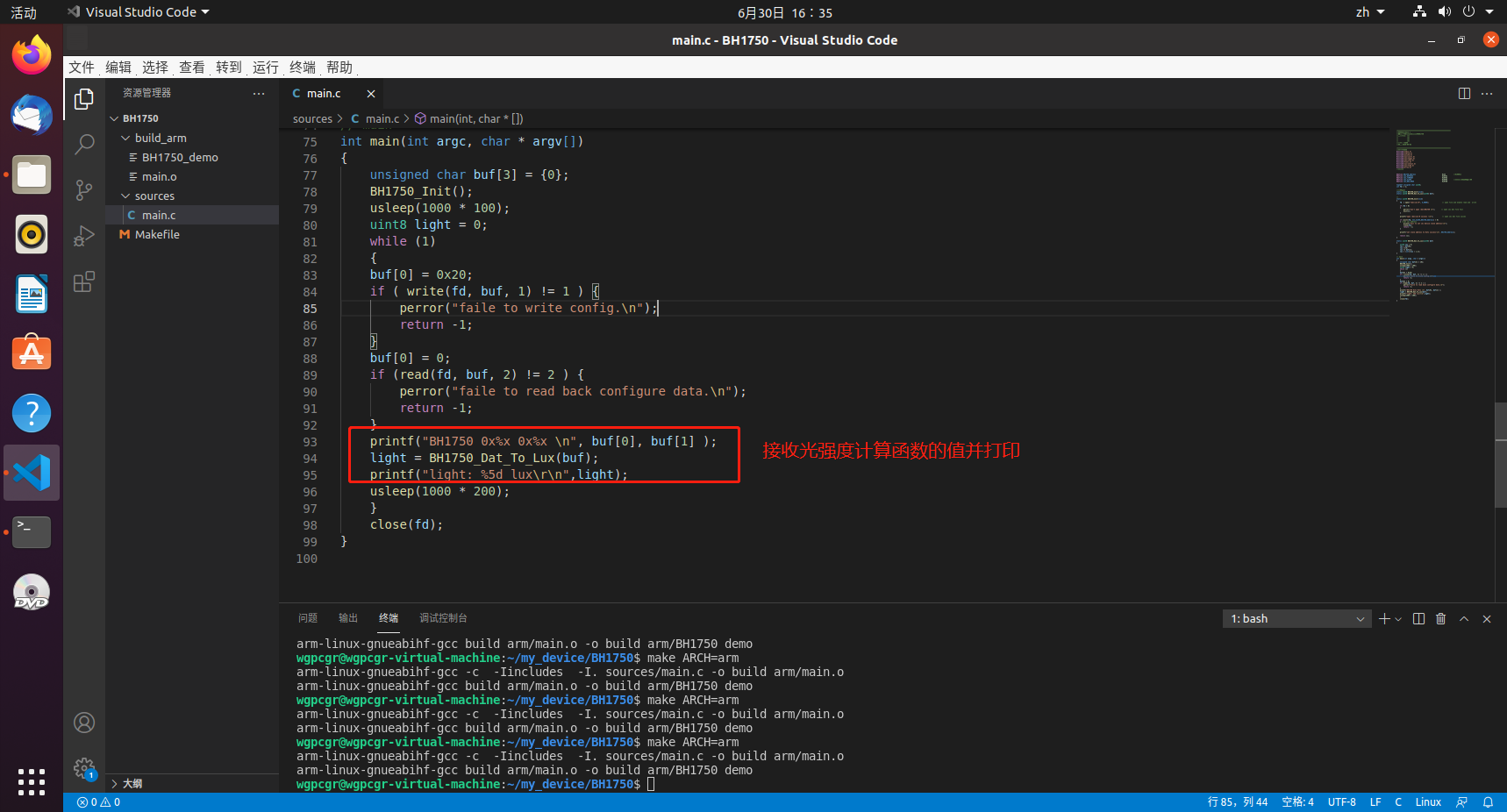

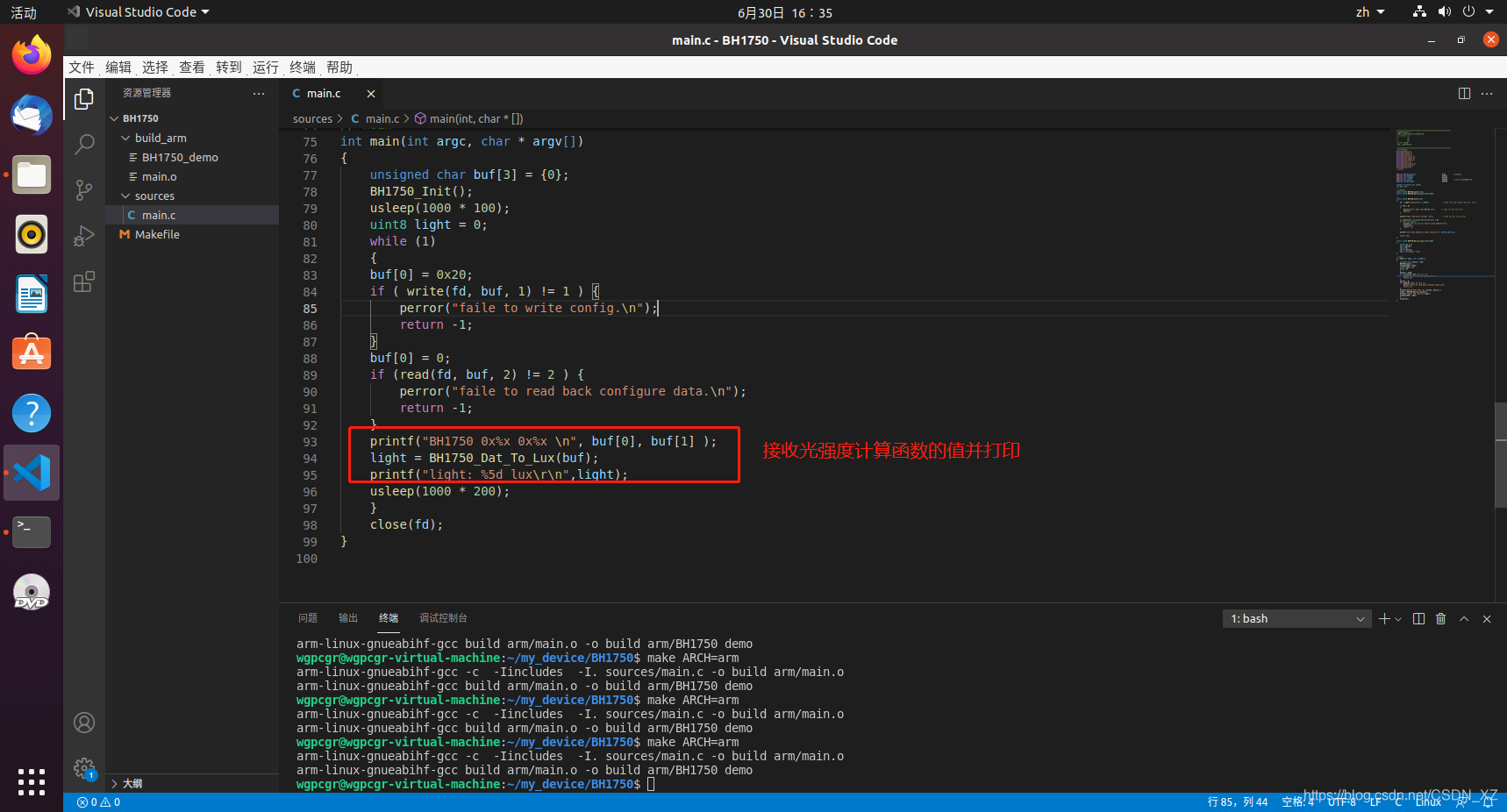

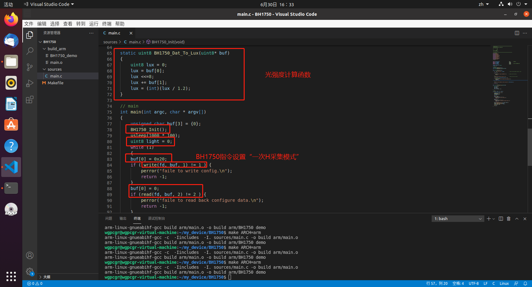

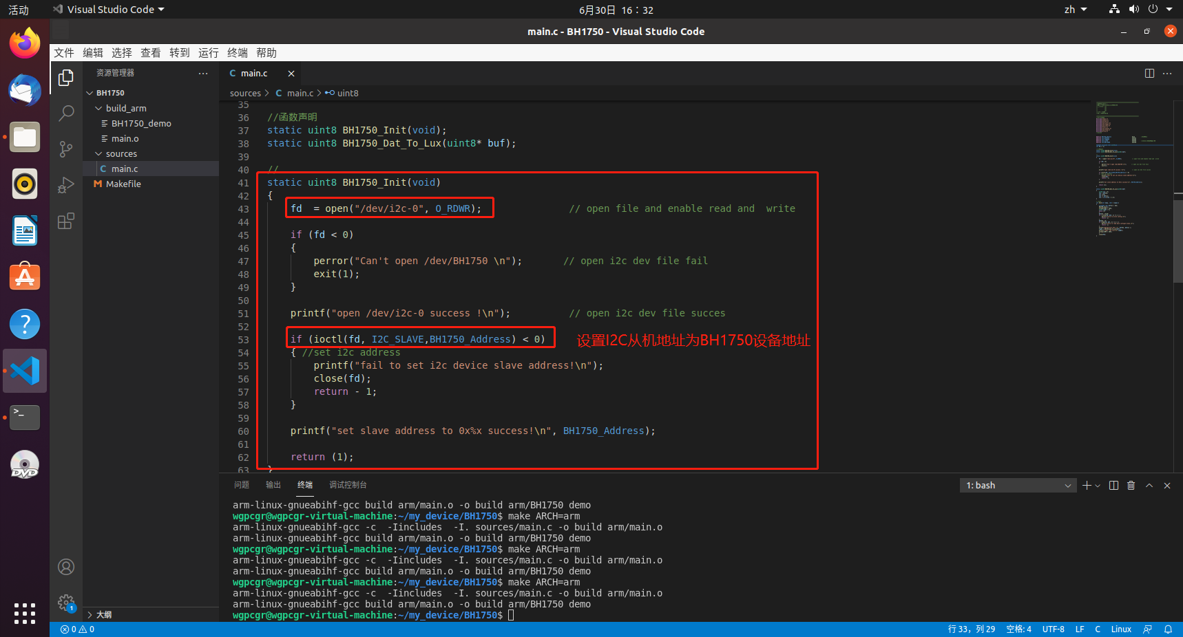

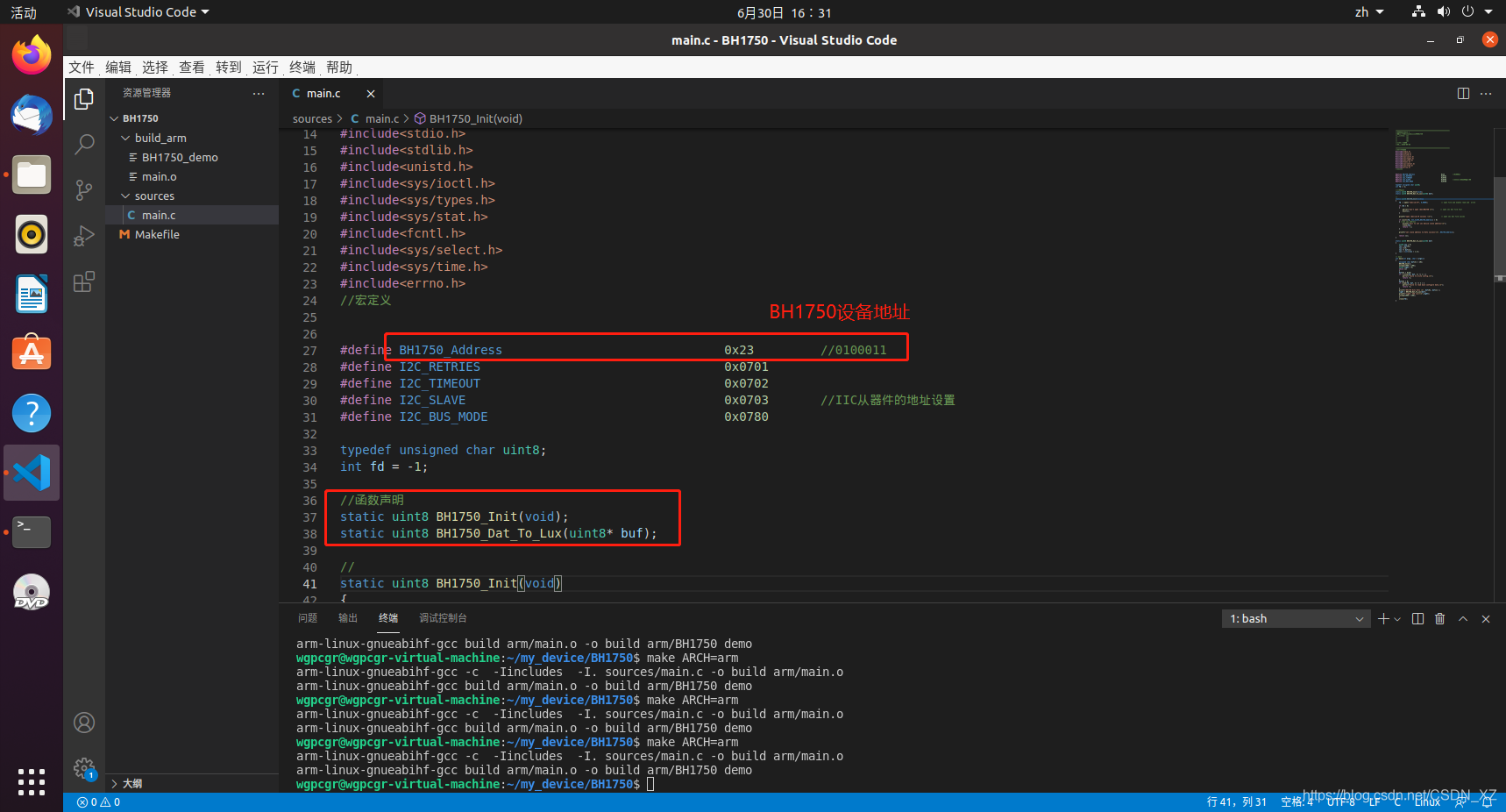

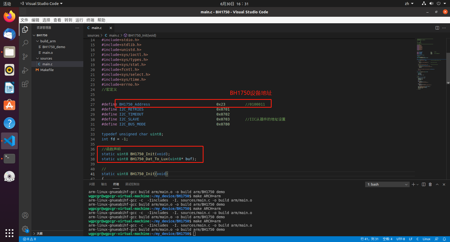

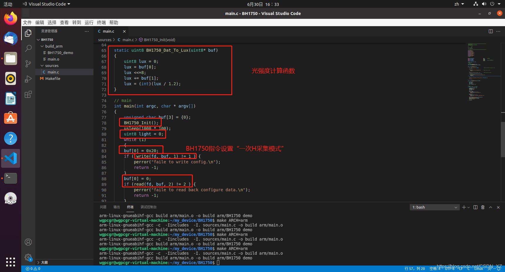

3. 编写打印光照强度程序
2
3
4
成功打印出光强度值
打印光强度值
