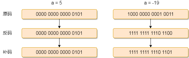

原码
将一个整数转换成二进制形式,就是其原码。例如short a = 5;,a 的原码就是0000 0000 0000 0101;更改 a 的值a = -19;,此时 a 的原码就是1000 0000 0001 0011。
通俗的理解,原码就是一个整数本来的二进制形式。
反码
正数与负数的反码不一样。
对于正数,它的反码就是其原码(原码和反码相同);负数的反码是将原码中除符号位以外的所有位(数值位)取反,也就是 0 变成 1,1 变成 0。例如 short a = 5;,a 的原码和反码都是 0000 0000 0000 0101;更改 a 的值 a = -19;,此时 a 的反码是 1111 1111 1110 1100。

1.正数的补码保持原码不变:5 = 0_000 0000 0000 0101
2.负数先求反码,然后再加1:-19 = 1_111 1111 1110 1100 + 1 = 1_111 1111 1110 1101
