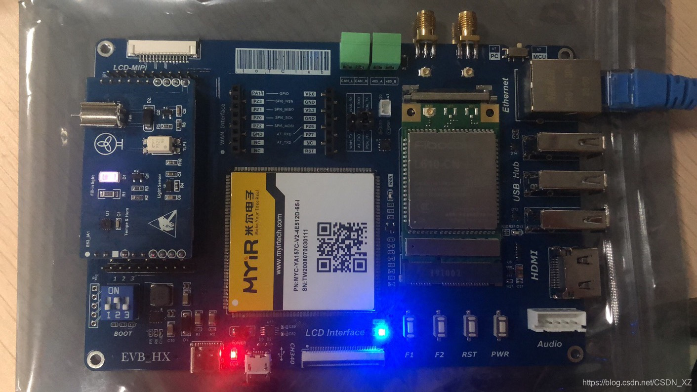

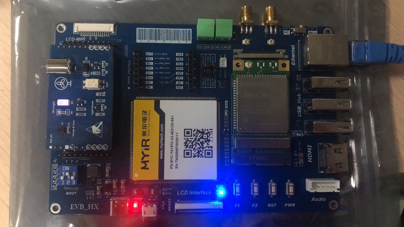

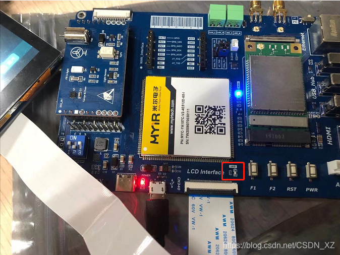

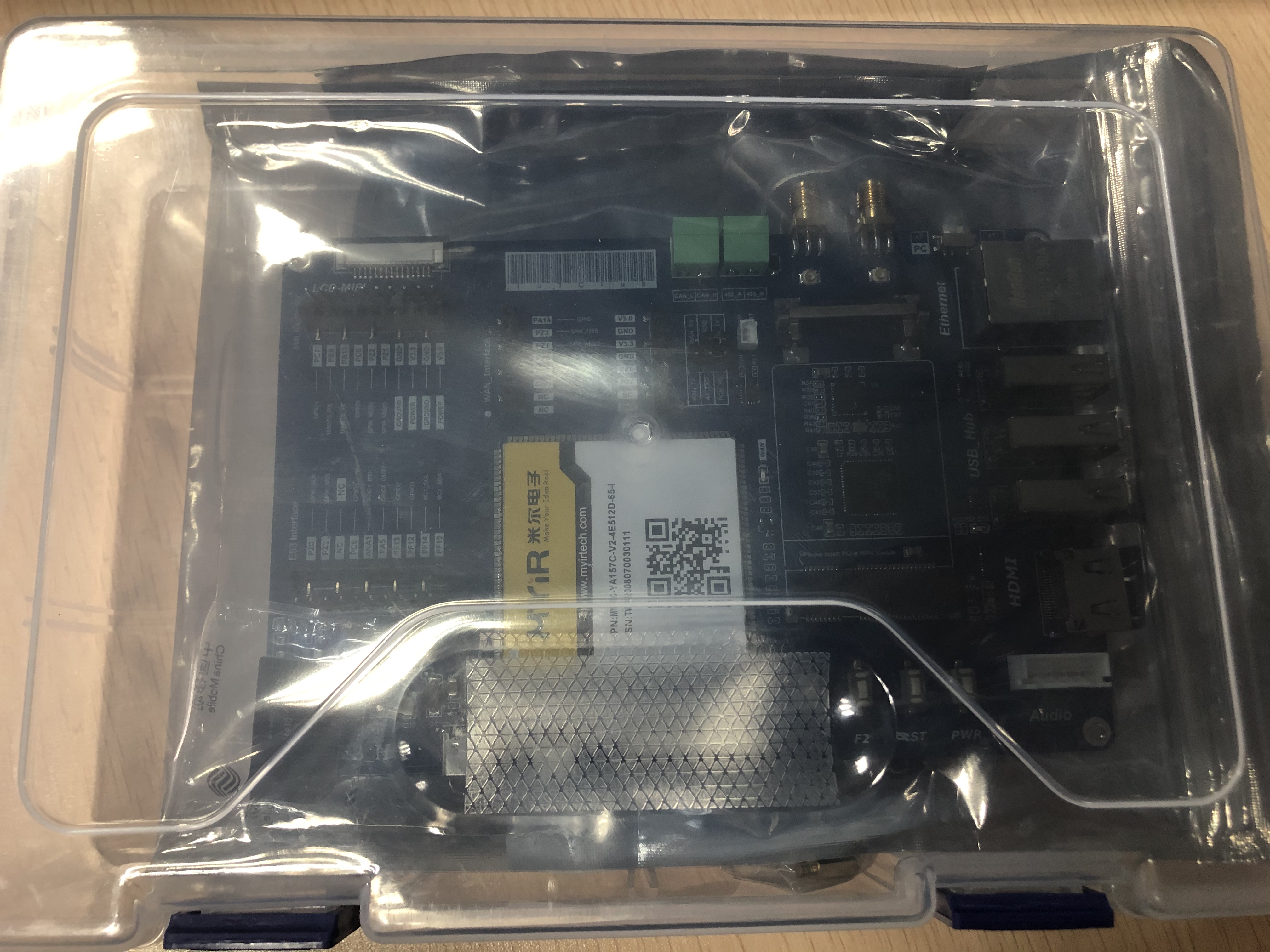

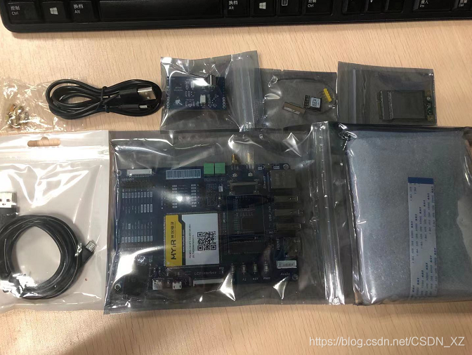

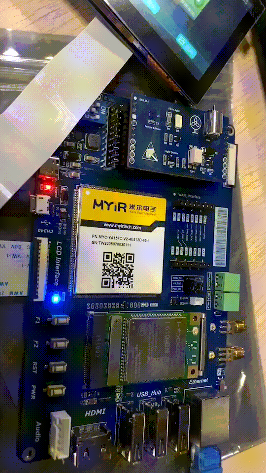

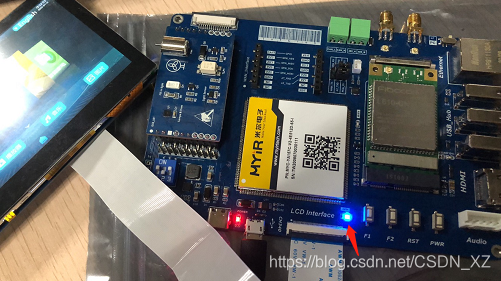

这里笔者先开个箱,上图(感谢华为云IoT借与的新玩具,拿到开发板就像拿到新玩具一样开心~)
米尔开发板
米尔开发板

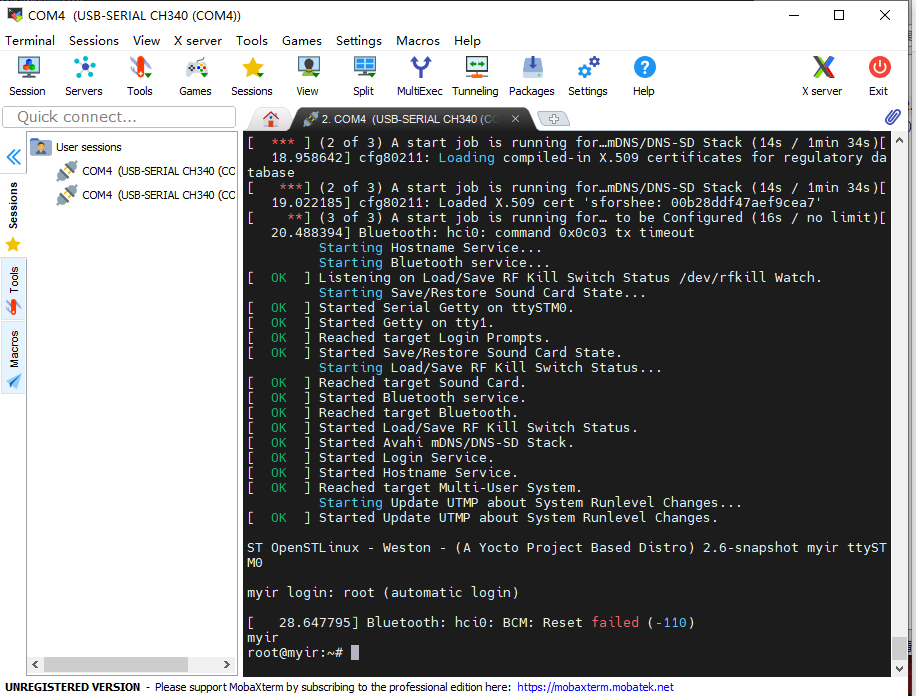

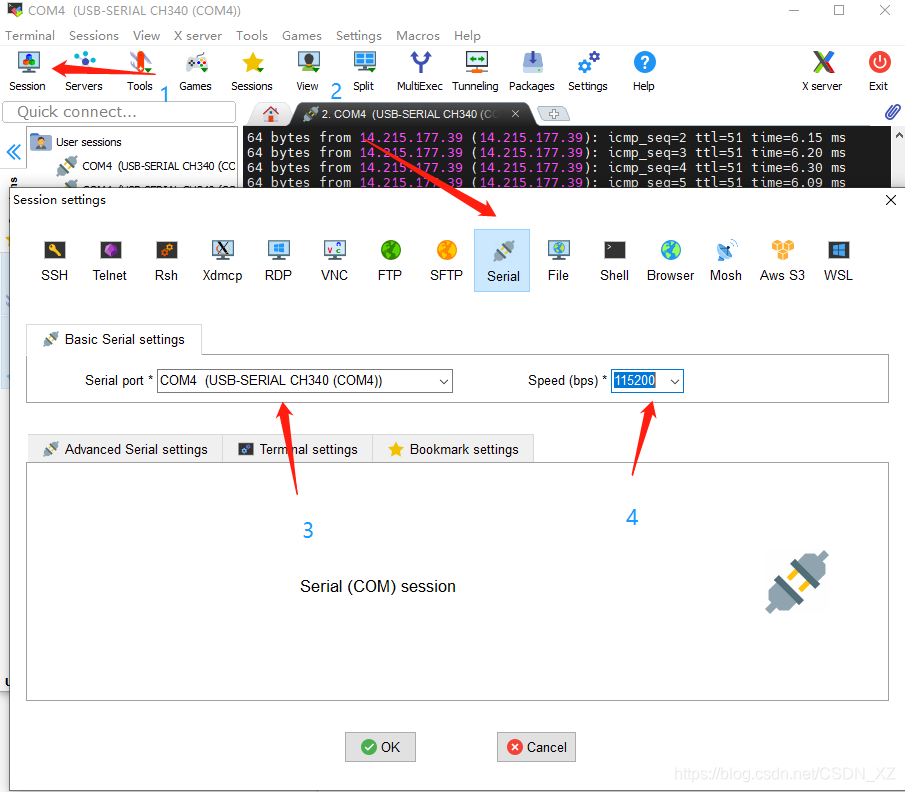

    打开MobaXterm软件如图选择对应串口和波特率(115200)
    串口

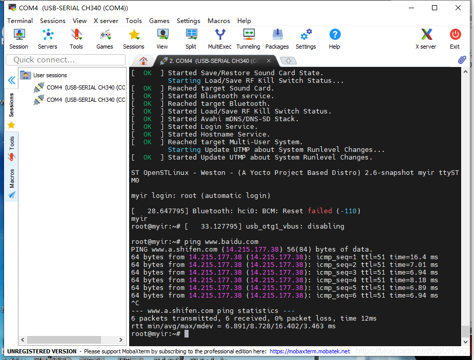

    按下开发板的“RST”复位键,观察串口打印的信息
    RST串口打印信息

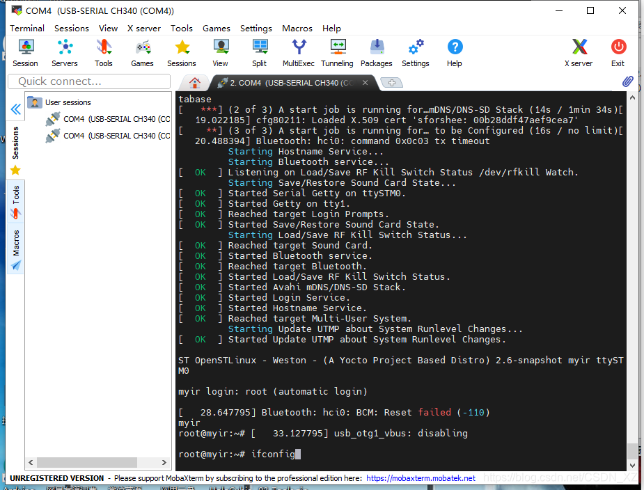

    输入ifconfig查看自己开发板的ip地址
    ifconfig
    ping www.baidu.com查看公网是否可正常访问
    如图所示访问公网成功
    ping

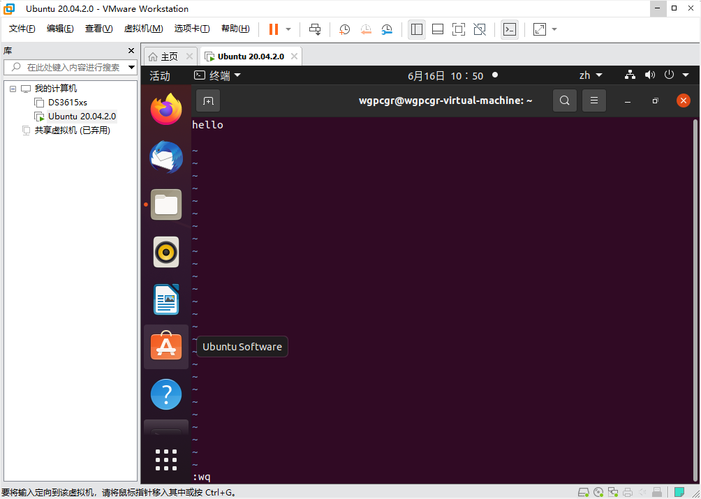

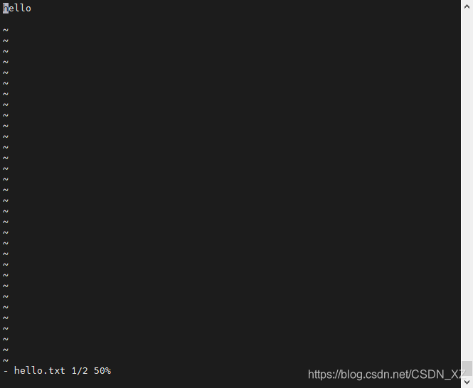

虚拟机:新建一个hello.txt
命令:vim hello.txt(如果有安装过vim使用此命令,如显示错误代表没有安装,命令使用 vi hello.txt)
hello
按i后输入文本hello
输入完成后按"ESC"后输入:wq,回车完成保存并退出
hello.txt

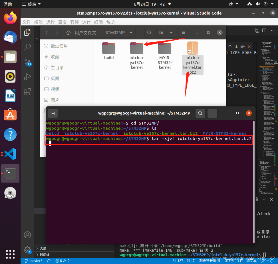

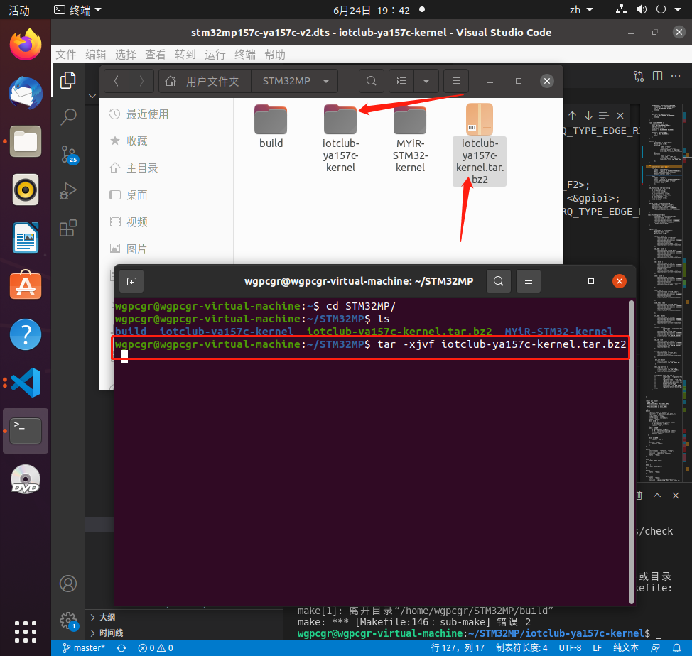

首先我们看看内核源码
解压iotclub-ya157c-kernel.tar.bz2
得到内核源码目录
解压

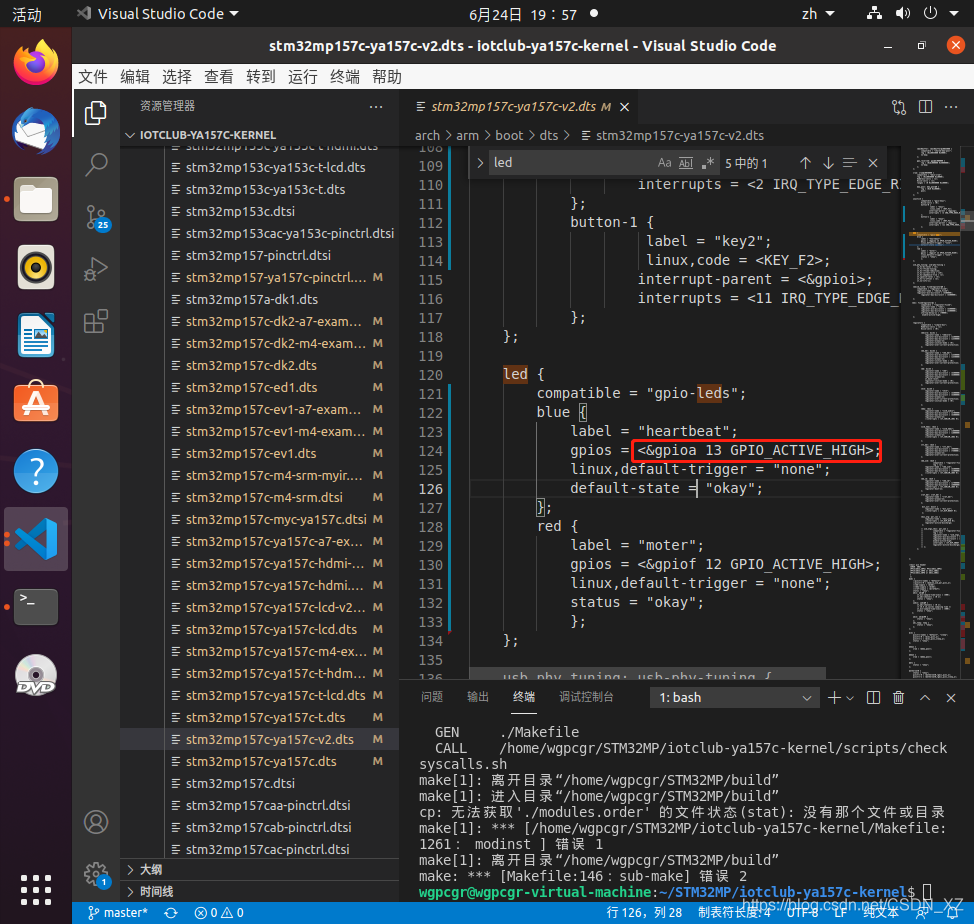

用VS Code打开内核源码目录

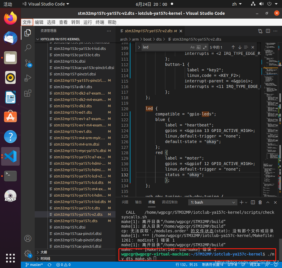

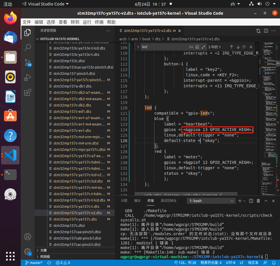

打开设备树文件 目录如下
目录

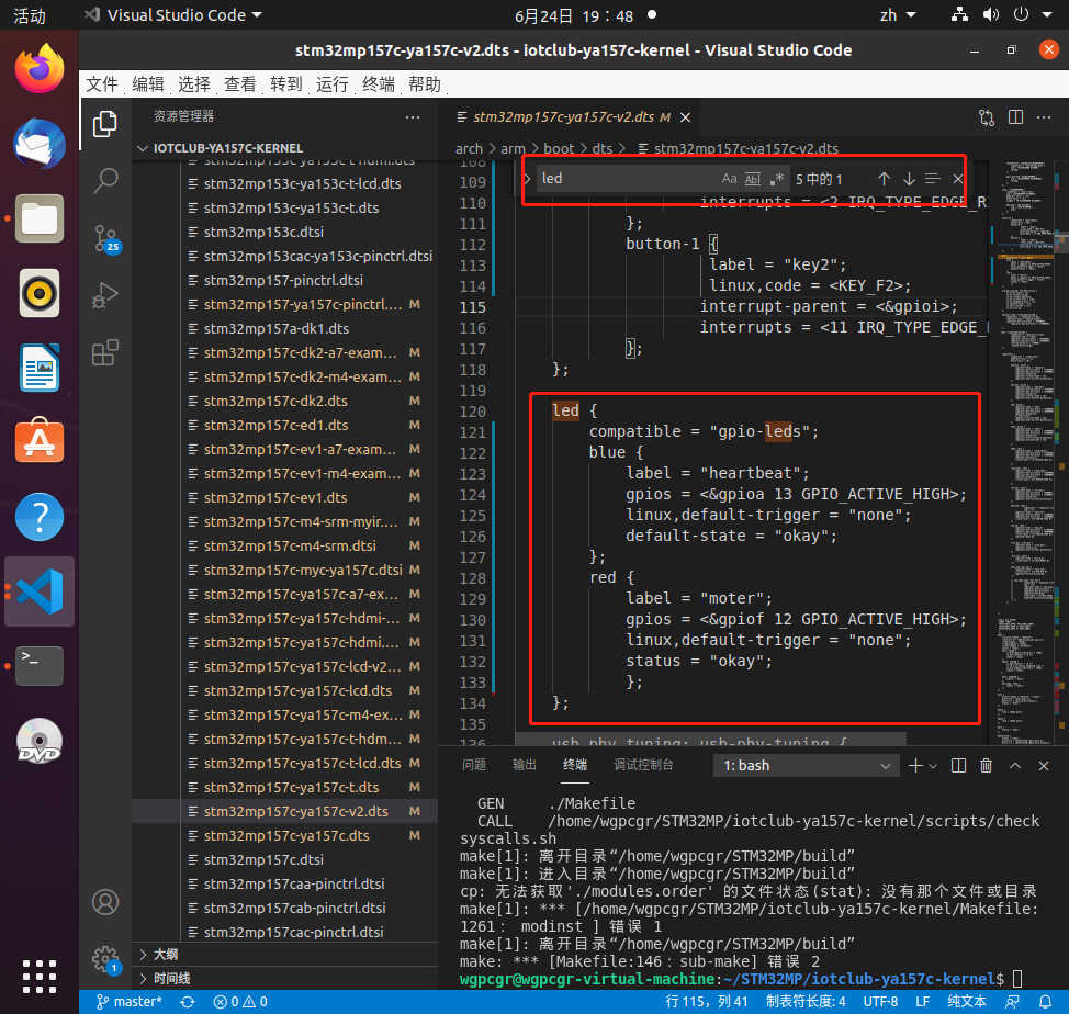

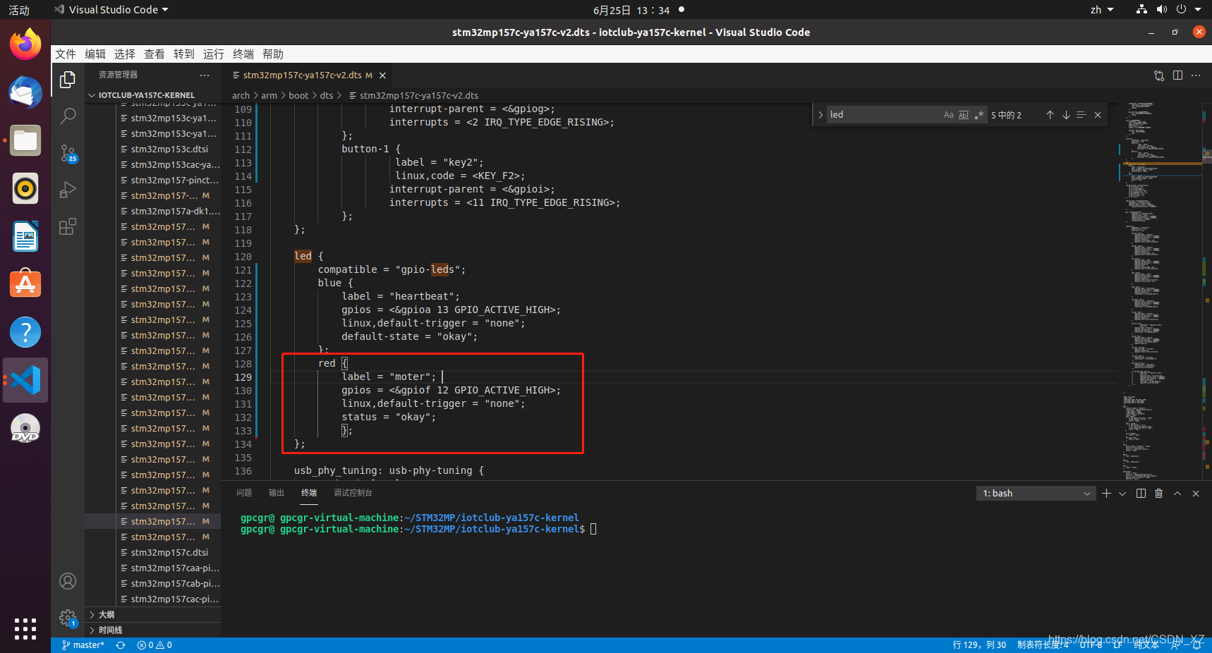

查找GPIO口LED相关部分(crtl+f)
gpio
  • label:标签
  • gpios:查找外设对应的引脚进行驱动
  • trigger:触发方式设置
  • status:状态

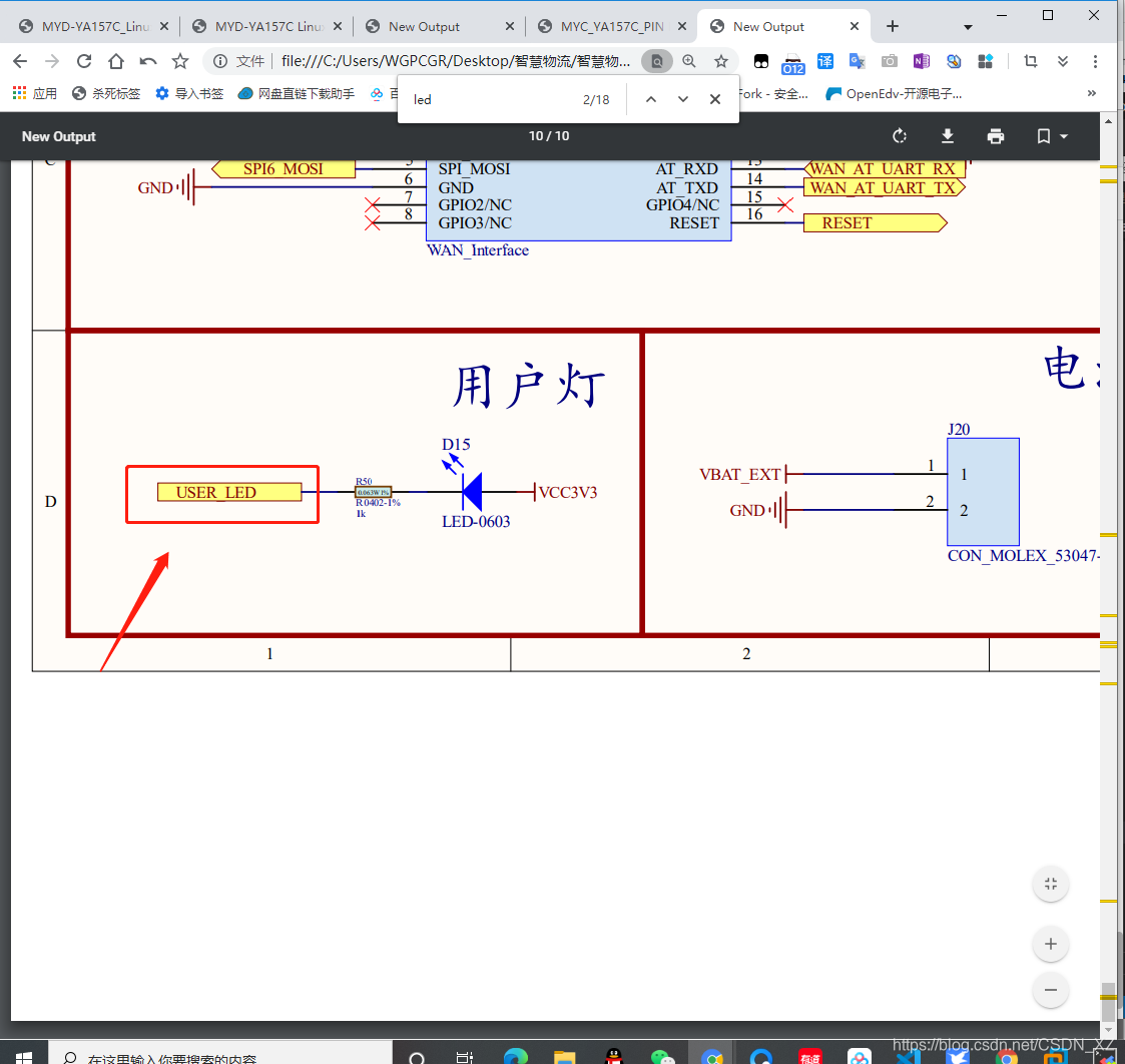

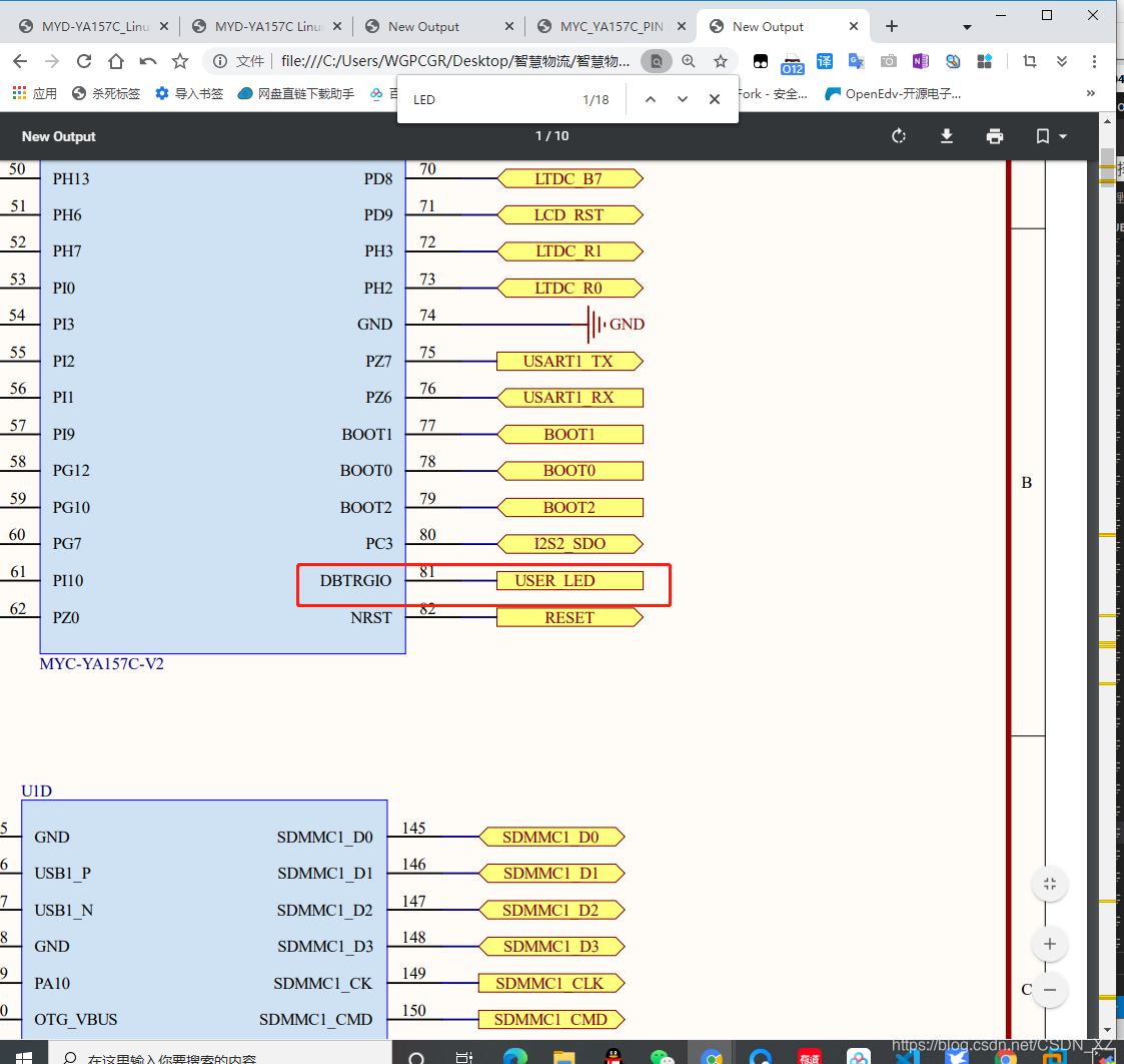

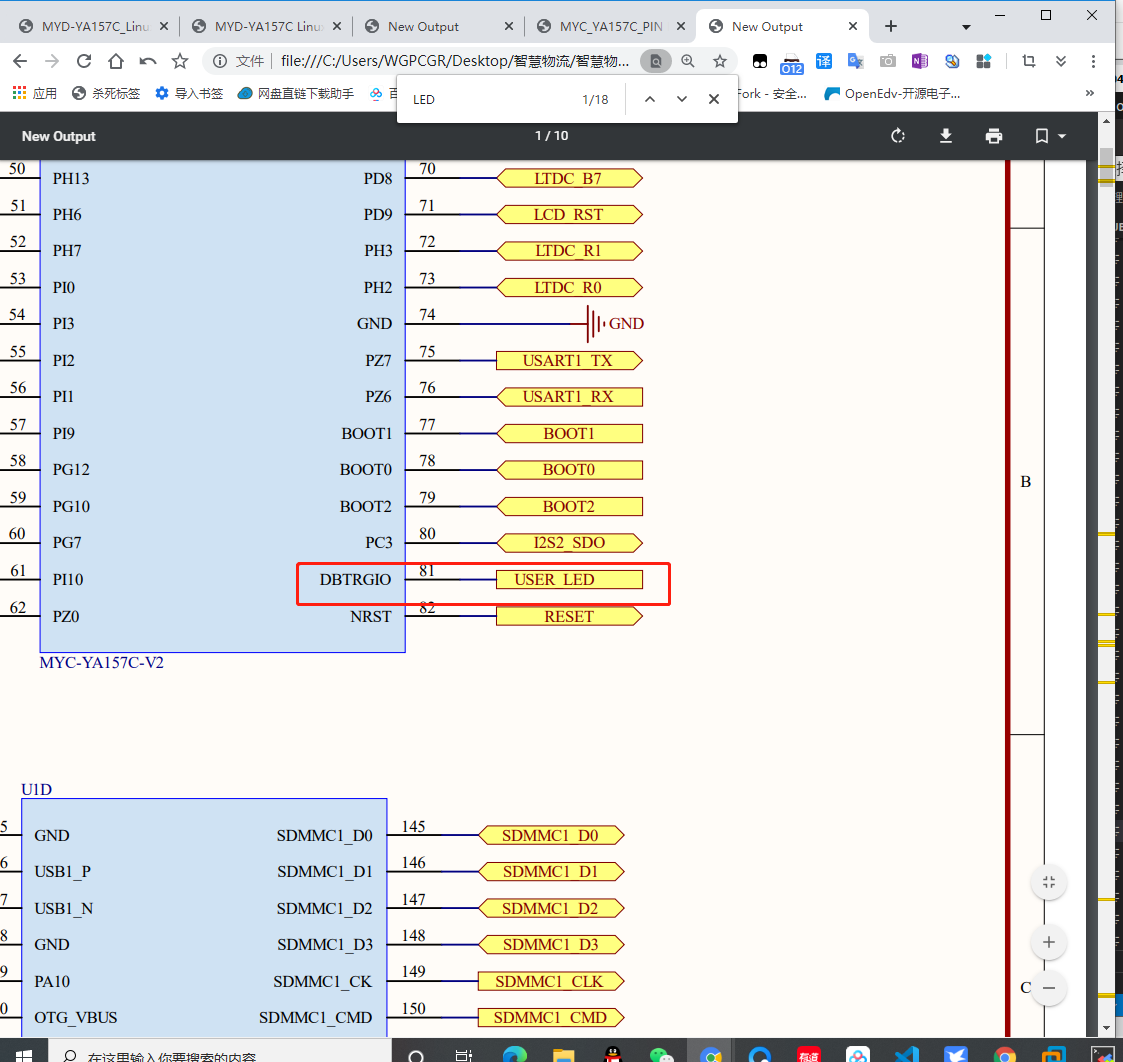

    查找用户灯的引脚
    查找手册
    智慧物流/智慧物流课程资料/原理图/20200520_EVB_HX_RevA04.pdf
    led
    led

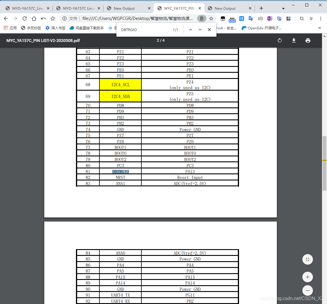

    查找芯片MP157引脚手册
    智慧物流/智慧物流课程资料/原理图/MYC_YA157C_PIN%20LIST-V2-2020508.pdf
    led
    修改对应gpio口
    led

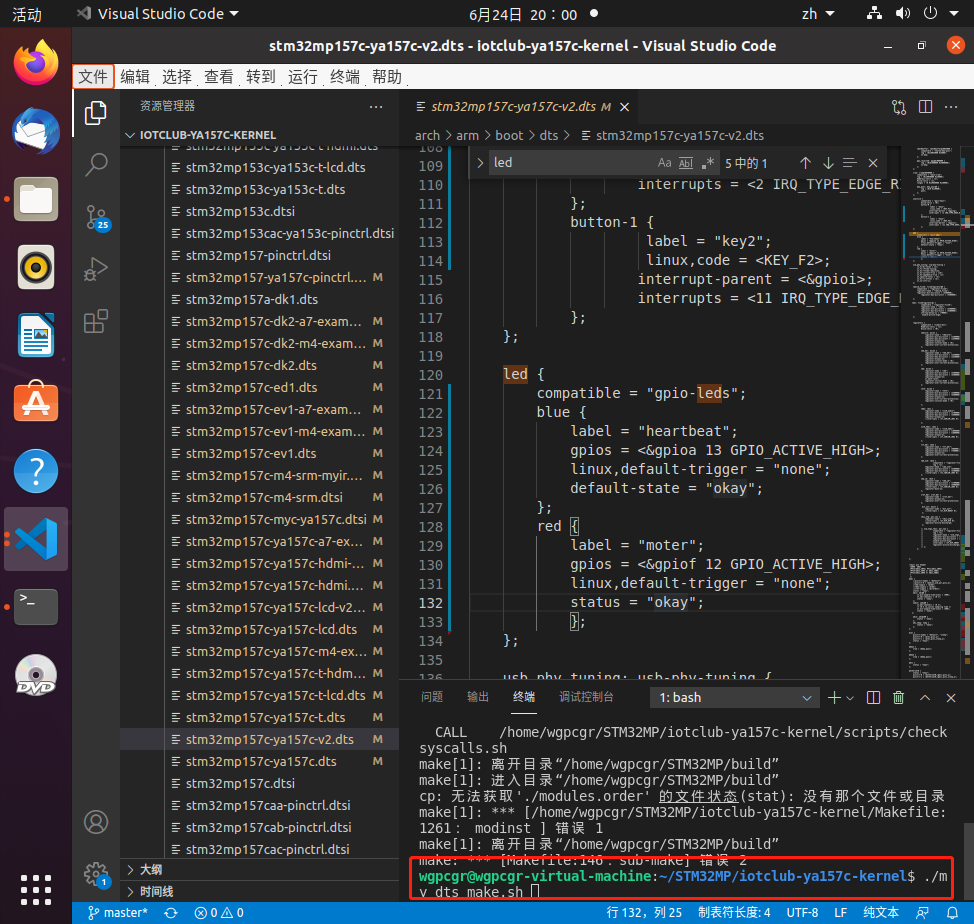

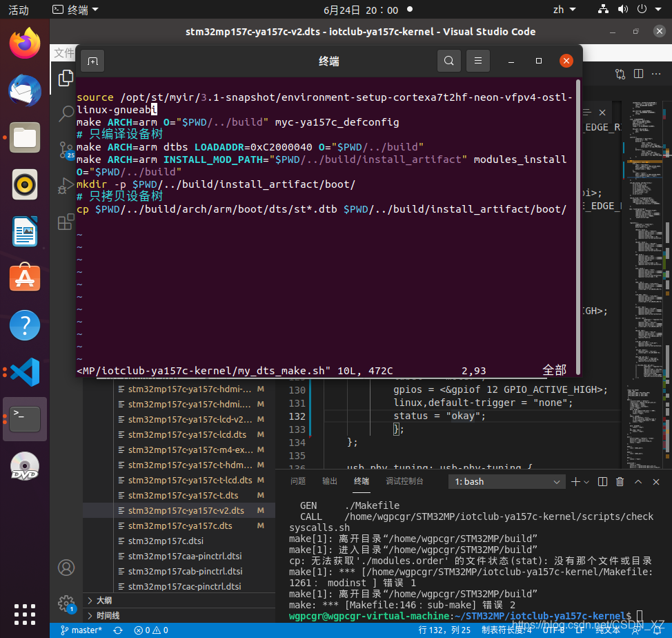

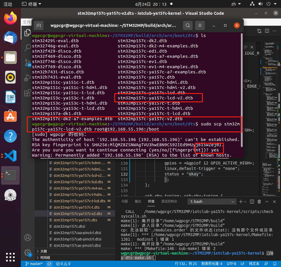

    编写设备树编译脚本.sh
    脚本
    执行脚本文件编译出.dtb文件
    命令:
./my_dts_make.sh
执行脚本

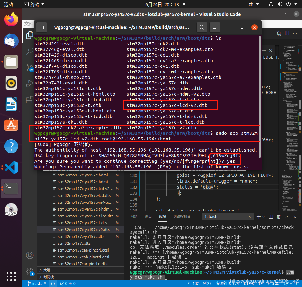

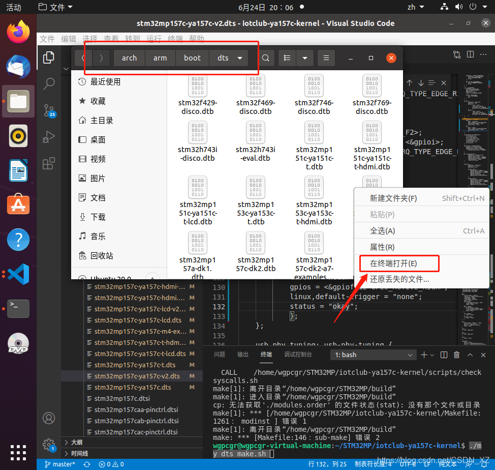

在内核同等路径下有一个编译出来的build文件,里面存放着编译好的设备树文件.dtb
dtb
用scp命令传输dtb文件到开发板进行更新
sudo scp stm32mp157c-ya157c-lcd-v2.dtb root@自己开发板IP地址:/boot
scp

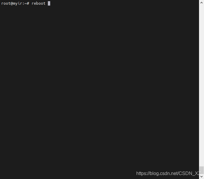

传输完成后reboot进行重置
reboot
reboot

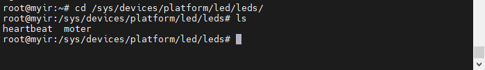

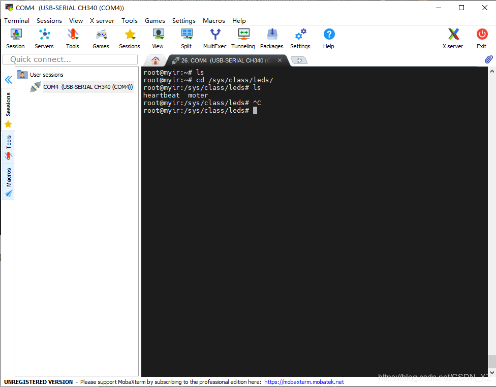

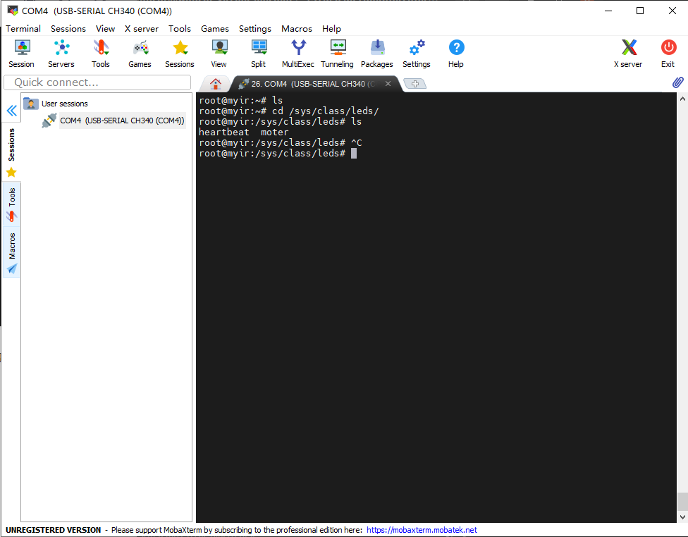

在/sys/class/leds/路径下可以看到刚刚添加的两个节点heartbeat和motor
sys

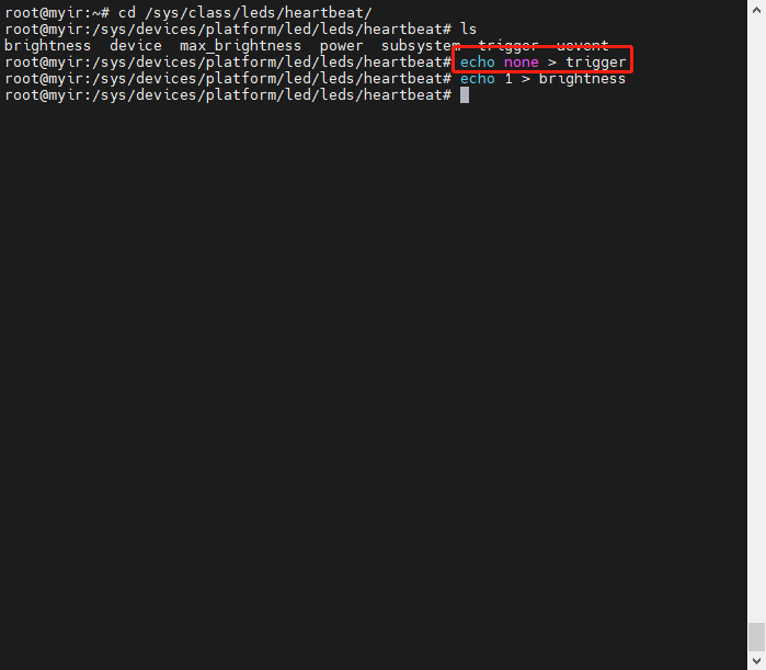

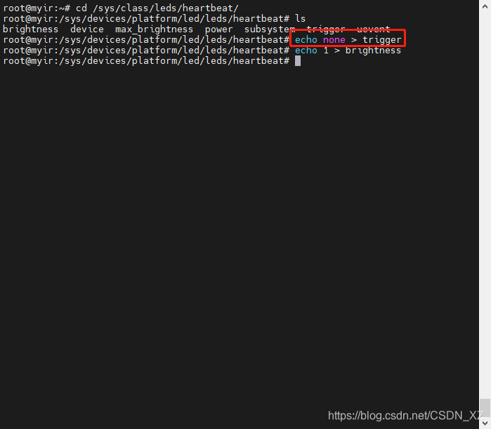

2.2 用命令行点亮LED灯和读取按键

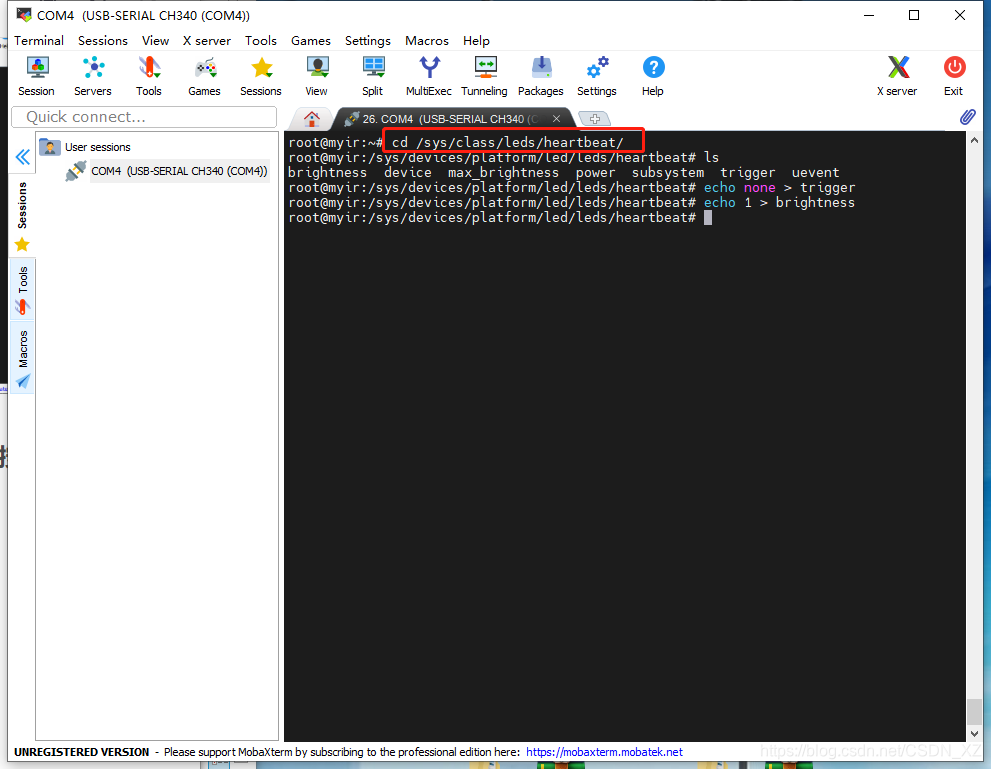

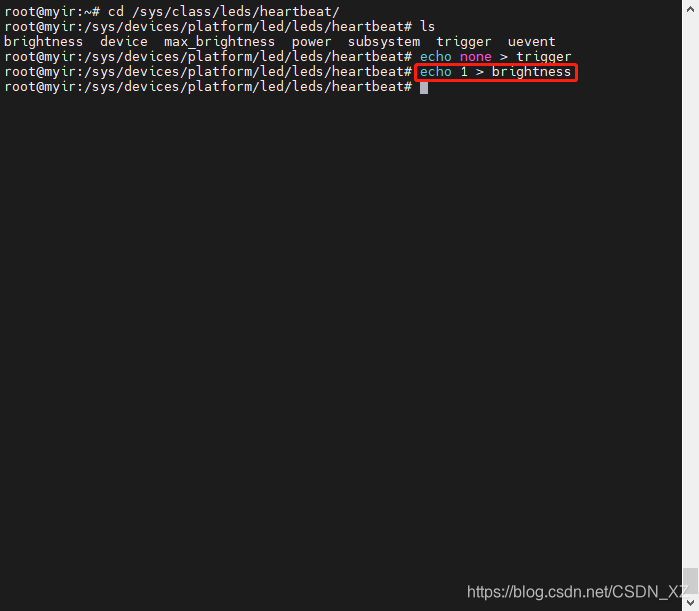

我们进入led的节点heartbeat
heartbeat
命令:
echo none > trigger
将触发方式设置成none,我们才可以自行控制
none
命令:
echo 1 > brightness
熄灭LED
熄灭
熄灭
命令:
echo 0 > brightness
点亮LED
命令:
echo heartbeat > trigger
设置LED为心跳指示灯状态
heartbeat

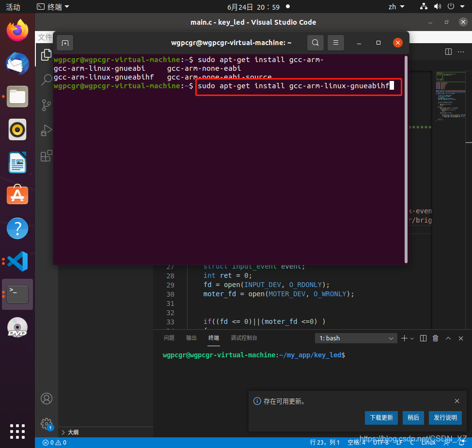

接下来我们编写测试程序

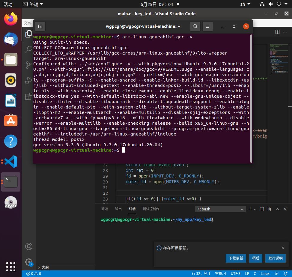

这里我们需要安装另一个交叉编译链(Ubuntu下全局可用的,之前的交叉编译链基于内核编译SDK环境下)
选用arm-linux-gnueabihf-gcc
命令:
sudo apt-get install gcc-arm-linux-gnueabihf
gcc
查看是否安装成功及对应版本
命令:
arm-linux-gnueabihf-gcc -v

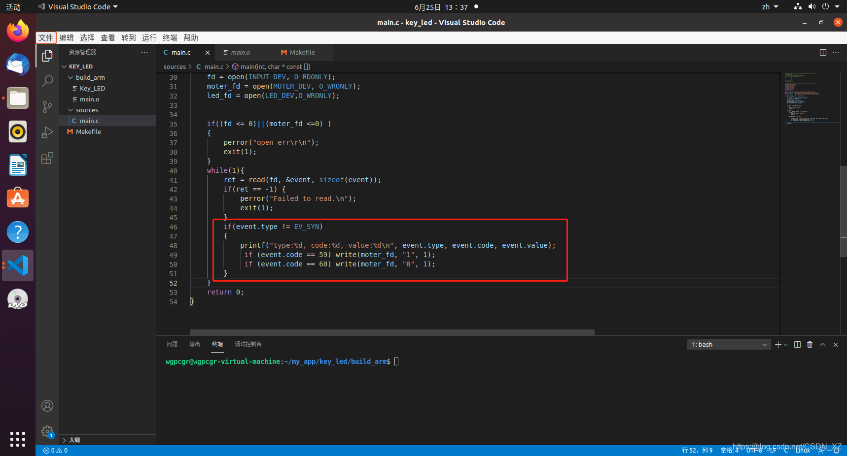

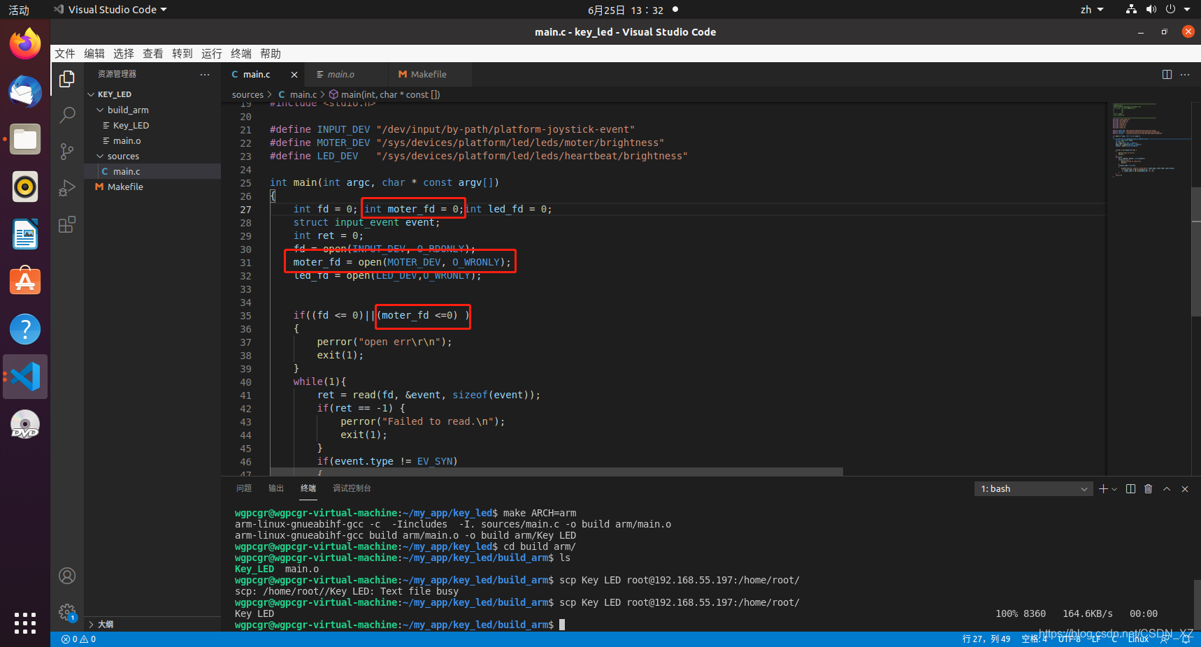

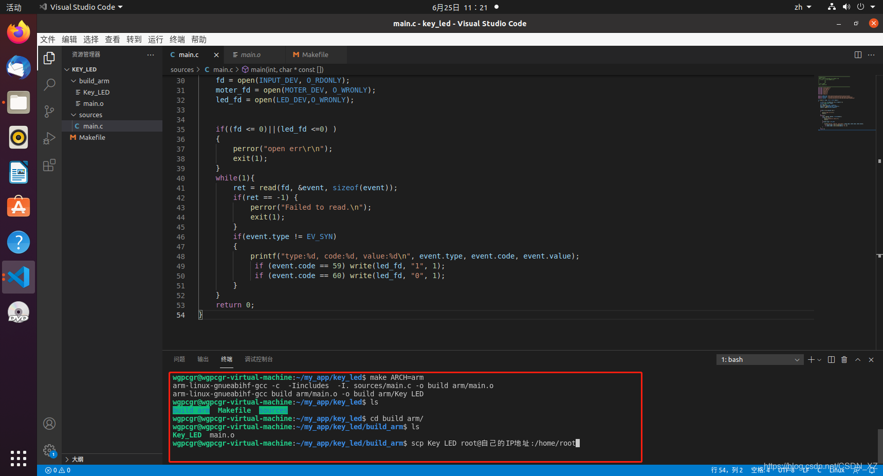

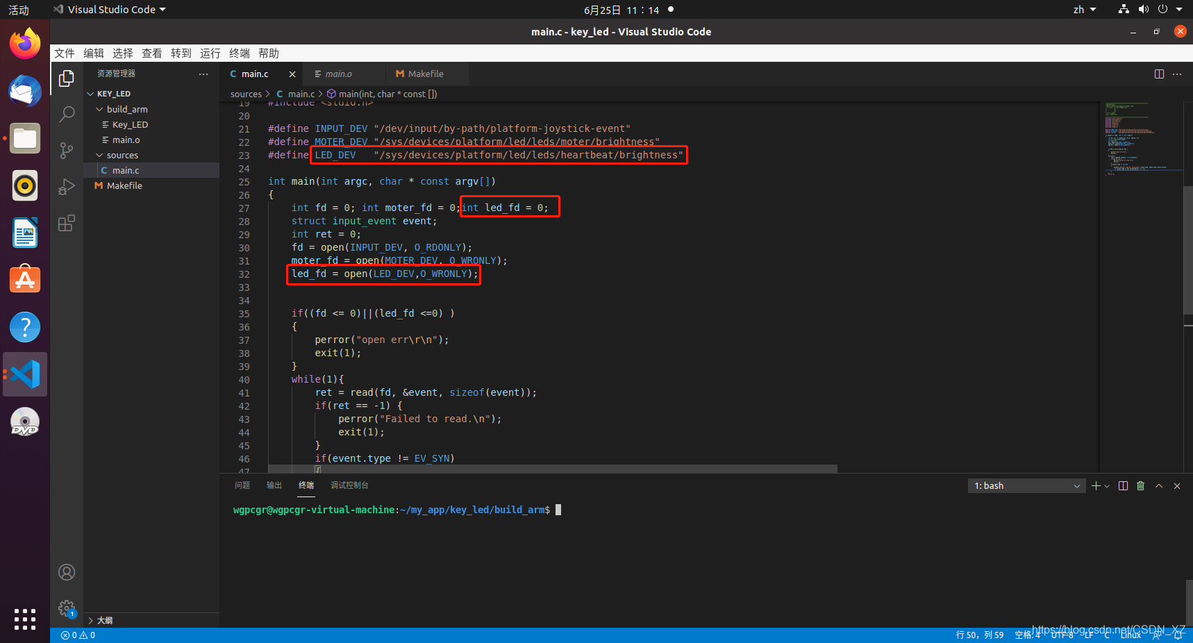

而后我们打开key_led项目
主函数main.c文件
  1. 定义led属性路径
  2. 创建led_f文件写入点
  3. if函数判断按键event.code控制led亮灭
    led
    led

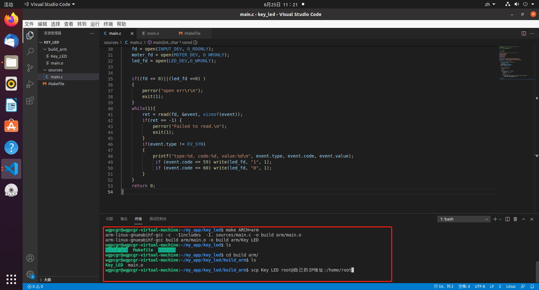

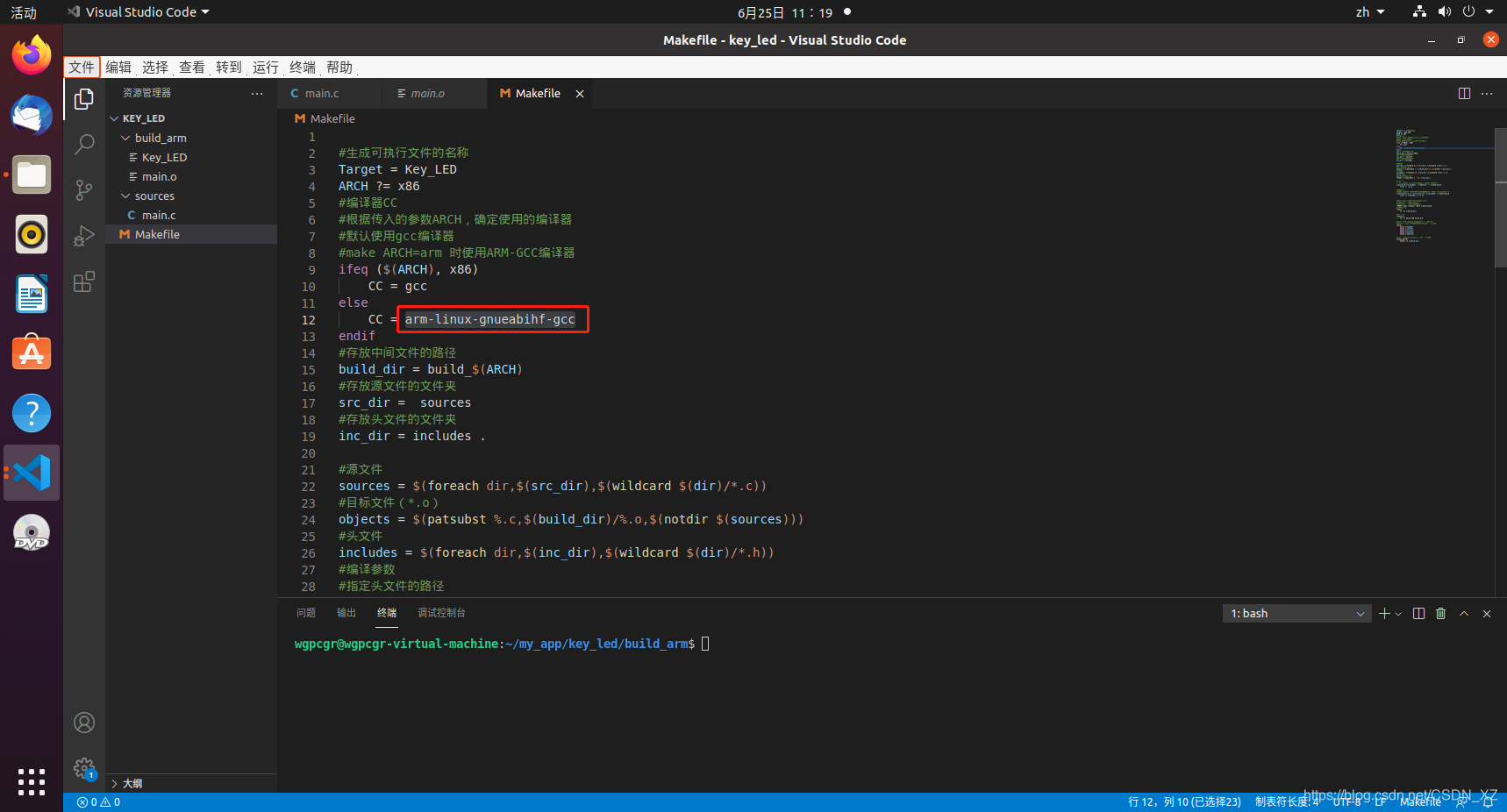

    将makefile交叉编译链更改成我们安装的arm-linux-gnueabihf-gccgcc
    打开终端(CRTL+SHIFT+`)
    make编译输出可执行文件Key_LED
    命令:
make ARCH=arm
ls
cd build_arm
ls
scp Key_LED root@自己开发板IP地址:/home/root
make

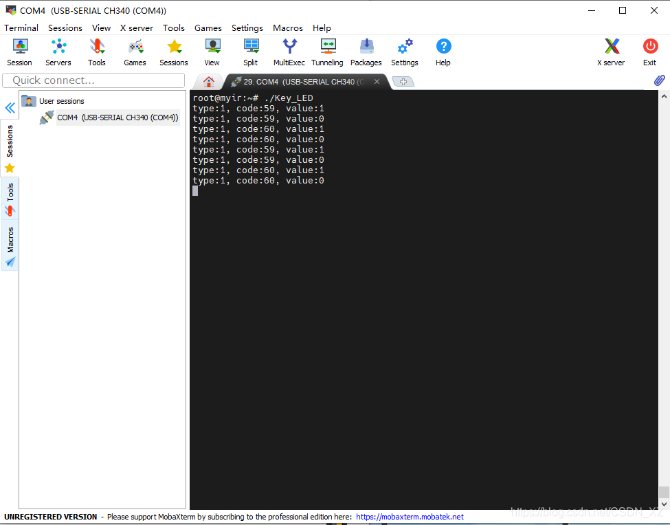

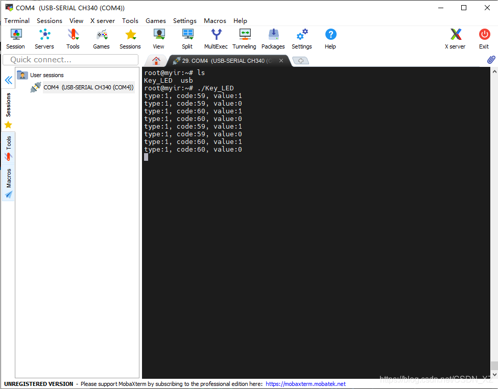

开发板输入.Key_LED运行文件
led
成功用按键控制LED灯的亮灭
led
如果我们想要控制E53案例板上的电机呢?原理是一样的
修改对应的设备树文件
moter
moter
编写程序实现功能
motermoter
运行可执行文件./
可执行文件moter
驱动电机成功
moter
