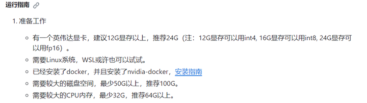

张小白不禁打开了这个链接:https://github.com/Tlntin/Qwen-7B-Chat-TensorRT-LLM
看了下环境:
貌似不难满足:
记住:16G显存可以用int8。

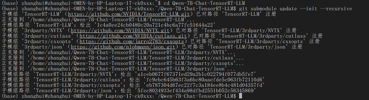

编译docker镜像
# 拉取TensorRT-LLM仓库 git submodule update --init --recursive

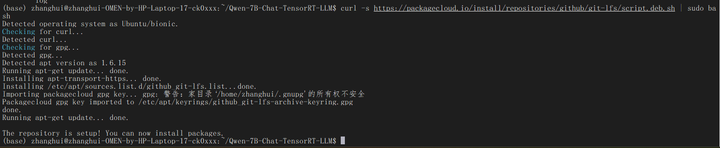

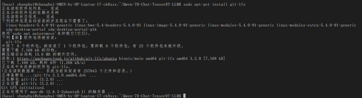

安装Git的LFS版本:
curl -s https://packagecloud.io/install/repositories/github/git-lfs/script.deb.sh | sudo bash
sudo apt-get install git-lfs
git lfs install
git lfs pull

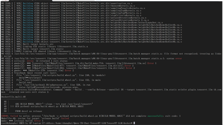

这个步骤干了啥?(后来发现果然这步有问题

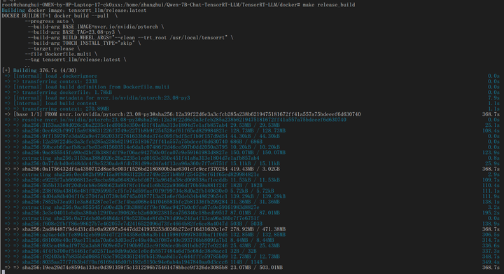

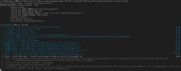

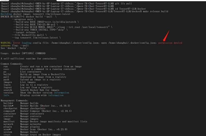

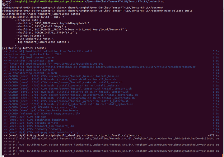

# 编译docker cd TensorRT-LLM/docker make release_build
报权限错了,应该用root执行:
su
make release_build
网络不好的时候要重试几次。

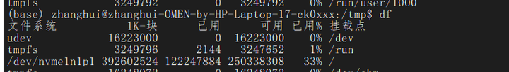

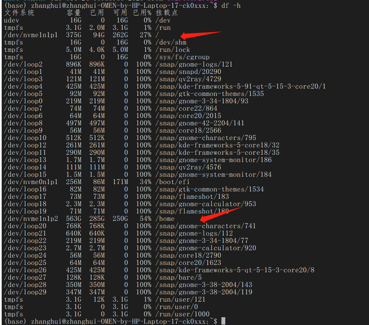

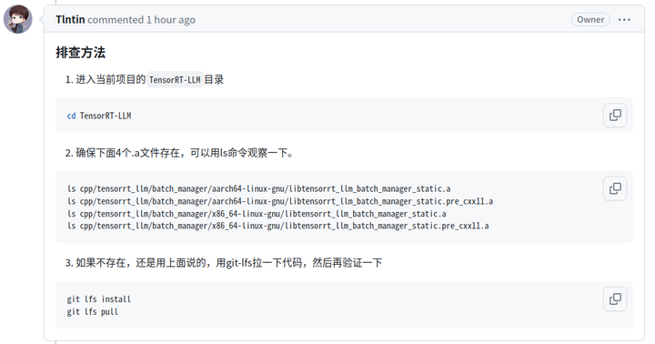

如何判断它还在下载?可以使用df看看剩余空间:
可以看到 / 的可用空间再不断的减少。。。
耐心等待到100%,然而并不是事事都能如愿:

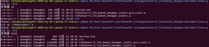

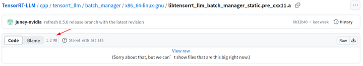

很快就得到了回复:应该是有几个文件不对。

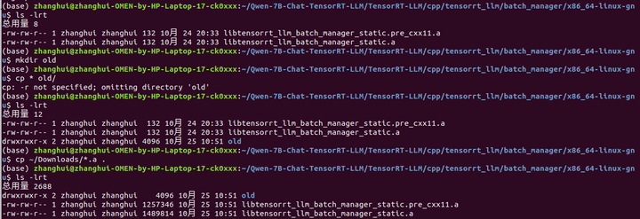

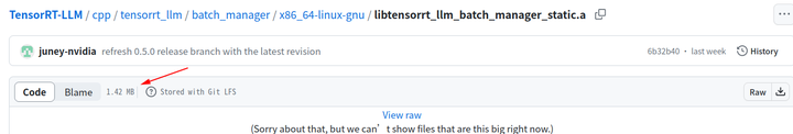

仔细比对了下,文件虽然都存在,但是大小不对:
文件应该是1点几兆,这里只有几百个字节。估计是前面git lfs安装异常,导致大文件没办法下载下来。
在没有修复git lfs 的情況下,直接从github下载文件,保存到相关目录:

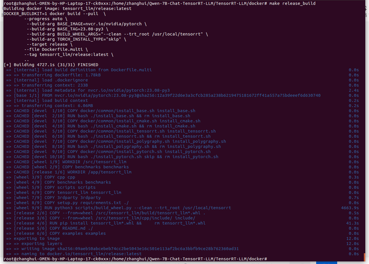

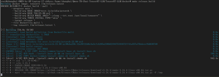

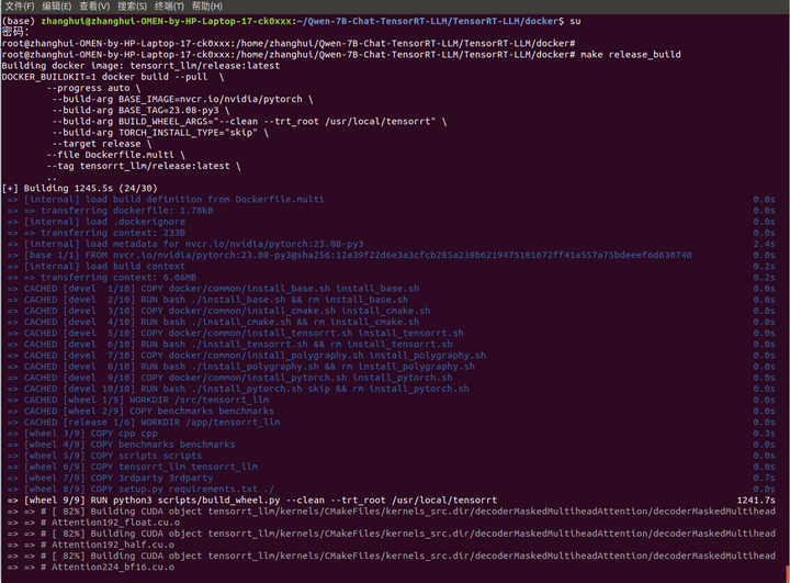

重新编译:
耐心等待编译结束。。。
docker镜像编译完成。

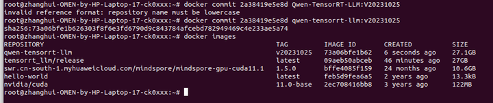

使用docker images查看:

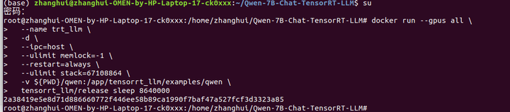

创建并启动容器,同时将本地qwen代码路径映射到/app/tensorrt_llm/examples/qwen路径
docker run --gpus all \
--name trt_llm \
-d \
--ipc=host \
--ulimit memlock=-1 \
--restart=always \
--ulimit stack=67108864 \
-v ${PWD}/qwen:/app/tensorrt_llm/examples/qwen \
tensorrt_llm/release sleep 8640000
docker ps查看正在運行的docker容器:

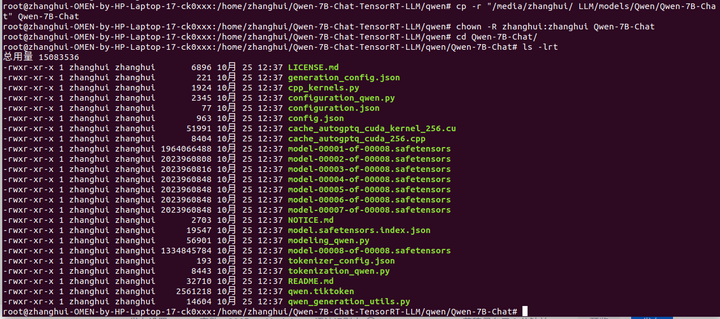

將下載好的QWen-7B-Chat模型放到 qwen/路径下:
張小白採用了以下方法:先把QWen-7B-Chat模型拷貝到移動硬盤上,然後接入到ubuntu上,
sudo fdisk -l查看是哪塊盤:
使用root執行:
cd /home/zhanghui/Qwen-7B-Chat-TensorRT-LLM/qwen
cp -r "/media/zhanghui/ LLM/models/Qwen/Qwen-7B-Chat" Qwen-7B-Chat
chown -R zhanghui:zhanghui Qwen-7B-Chat

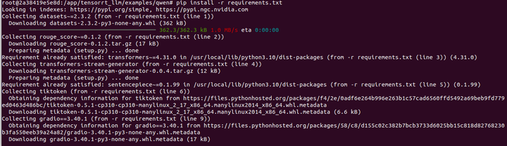

进入docker容器里面的qwen路径,安装提供的Python依赖
docker ps
root@zhanghui-OMEN-by-HP-Laptop-17-ck0xxx:~# docker ps
CONTAINER ID   IMAGE                  COMMAND                   CREATED          STATUS          PORTS                NAMES
2a38419e5e8d   tensorrt_llm/release   "/opt/nvidia/nvidia_…"   23 minutes ago   Up 23 minutes   6006/tcp, 8888/tcp   trt_llm

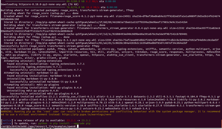

docker exec -it 2a38419e5e8d /bin/bash
cd /app/tensorrt_llm/examples/qwen/
pip install -r requirements.txt

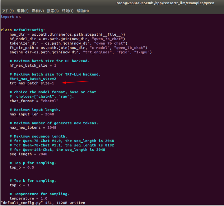

默认编译参数,包括batch_size, max_input_len, max_new_tokens, seq_length都存放在default_config.py
vi default_config.py
max_batch_size=1
对于16G显存用户,可以试试int8 (weight only)
python3 build.py --use_weight_only --weight_only_precision=int8

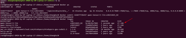

先保存下鏡像:
docker commit 2a38419e5e8d qwen-tensorrt-llm:v20231025
因爲張小白要重啓下電腦。
打开新的镜像,这样就不需要重新在镜像里面重装依赖包了。

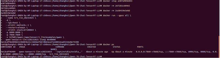

--name trt_llm_20231025 \
-d \
--ipc=host \
--restart=always \
-p 8000:8000 \
-p 7860:7860 \
qwen-tensorrt-llm:v20231025 sleep 8640000
docker ps

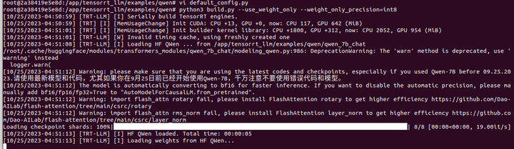

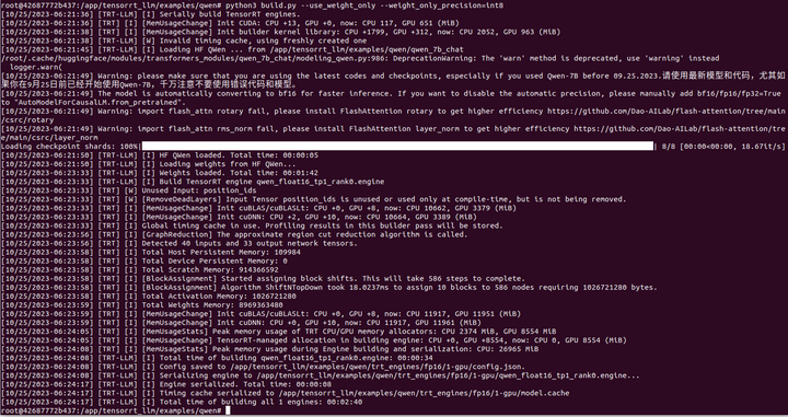

编译完成,试跑一下:
python3 run.py
如果输出Output: "您好,我是来自达摩院的大规模语言模型,我叫通义千问。<|im_end|>"说明成功

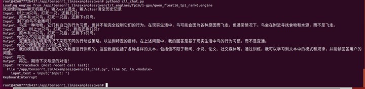

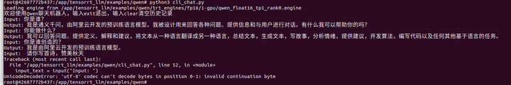

尝试终端对话
python3 cli_chat.py
可能输入了什么不可见字符。
再试一次:
python3 cli_chat.py
树上10只鸟,打死一只,还剩几只?
剩下的鸟不会跑吗?
那么,树上10只鸟,打死一只,到底还剩几只?
你怎么不知道变通呢?
你这个模型是怎么训练出来的?
言尽于此。。。老千,你耗子尾汁。

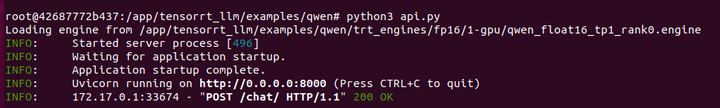

部署api,并调用api进行对话
python3 api.py

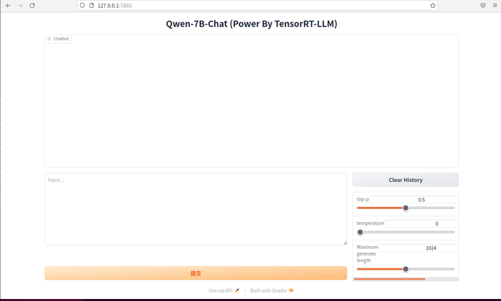

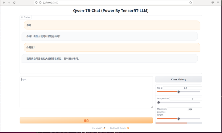

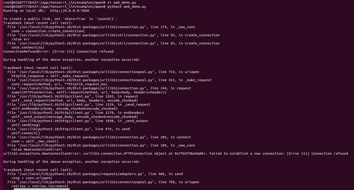

最后,尝试网页对话,回到容器里面:

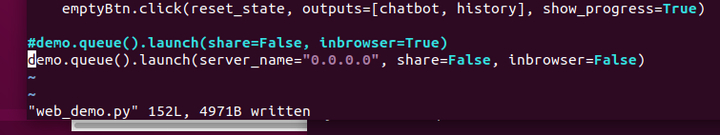

将web_demo.py最后一行改为:
demo.queue().launch(server_name="0.0.0.0", share=False, inbrowser=False)
运行

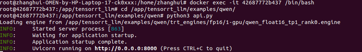

python3 web_demo.py

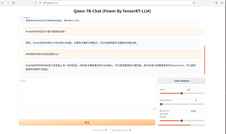

浏览器打开 127.0.0.1:7860
这个很熟悉的界面,我们再玩玩:
貌似要连后台服务?难道前面的命令不能停?
打开新的终端进入容器
docker exec -it 42687772b437 /bin/bash
执行:
python3 api.py
切回到浏览器,继续聊!

BTW:对了,目前的容器要保存成镜像。
docker commit 42687772b437 qwen-tensorrt-llm:v20231025_02
