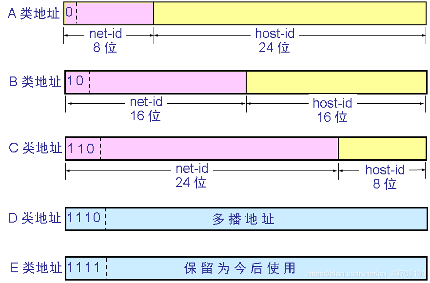

看图:
常见的三类IP地址

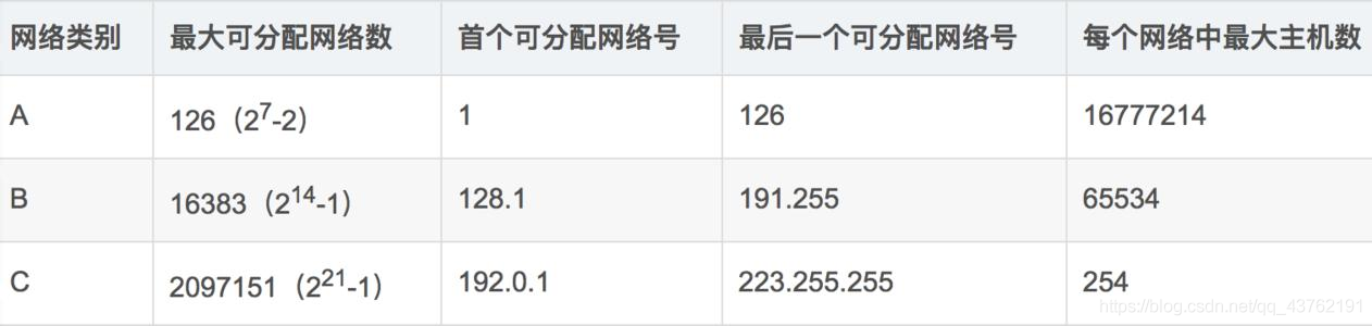

A类
A类地址的网络号字段占一个字节,只有七个位可供使用,可指派的网络号是126个。
本来应该是:00000000 - 01111111,但是呢,00000000这种网络字段全0的地址是个保留地址,意思是“本网络”,
网络号为127保留作为本地软件测试本主机进程之间的通信之用,网络号为127的地址根本不是一个网络地址。
A类地址的主机位是有24位,但是可分配的主机数也要减去2,因为主机号全为0的地址表示该IP地址是该主机连接到的单个网络地址,而全1表示的就是该网络上的所有主机。
B类、C类
B类可以指派的第一个网络号是128.1,不是128.0.0.0哦
B类的主机数也是减2.
C类可以指派的第一个网络号是192.0.1,可分配的最大主机数也是减2.

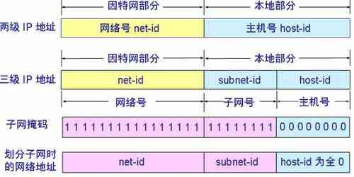

2)划分子网的方法是从网络的主机号借用若干位作为子网号,当然主机位就少了相应的位数,这时候三级IP地址的表示法就是这样了:
IP地址 ::={<网络号>,<子网号>,<主机号>}
3)凡是从其他网络发送给本单位某台主机的 IP 数据,仍然是根据 IP 数据报的目的网络号找到连接在本地单位网络上的路由器,再由该路由器找到目的子网,将数据发给目的主机。
子网掩码
从IP的首部是无法看出源主机或者目的主机是否进行了子网划分,碧如:127.127.127.127,你看看有没有划分哈哈哈。
子网掩码应运而生。
看下面这张图,很经典的一张图:
最上面是我们前面讲的原始的两级IP地址,第二栏是我们现在在讲的三级IP地址,主机部分分为了子网号和主机号,第三栏的子网掩码有什么用呢?表示主机位分出了多少位作为子网位,从图中可以看出是拿出了八位,相应的,主机位就减少了八位。
所以得到了第四栏的“划分子网时的网络地址”。
这里要注意一下,==子网位数不一定就是8,可能是1,2,3,4,5····只要在主机位可分割的范围内,都可以==。

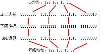

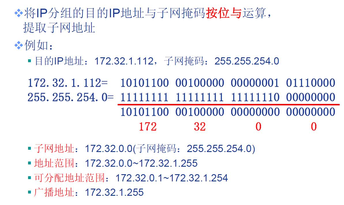

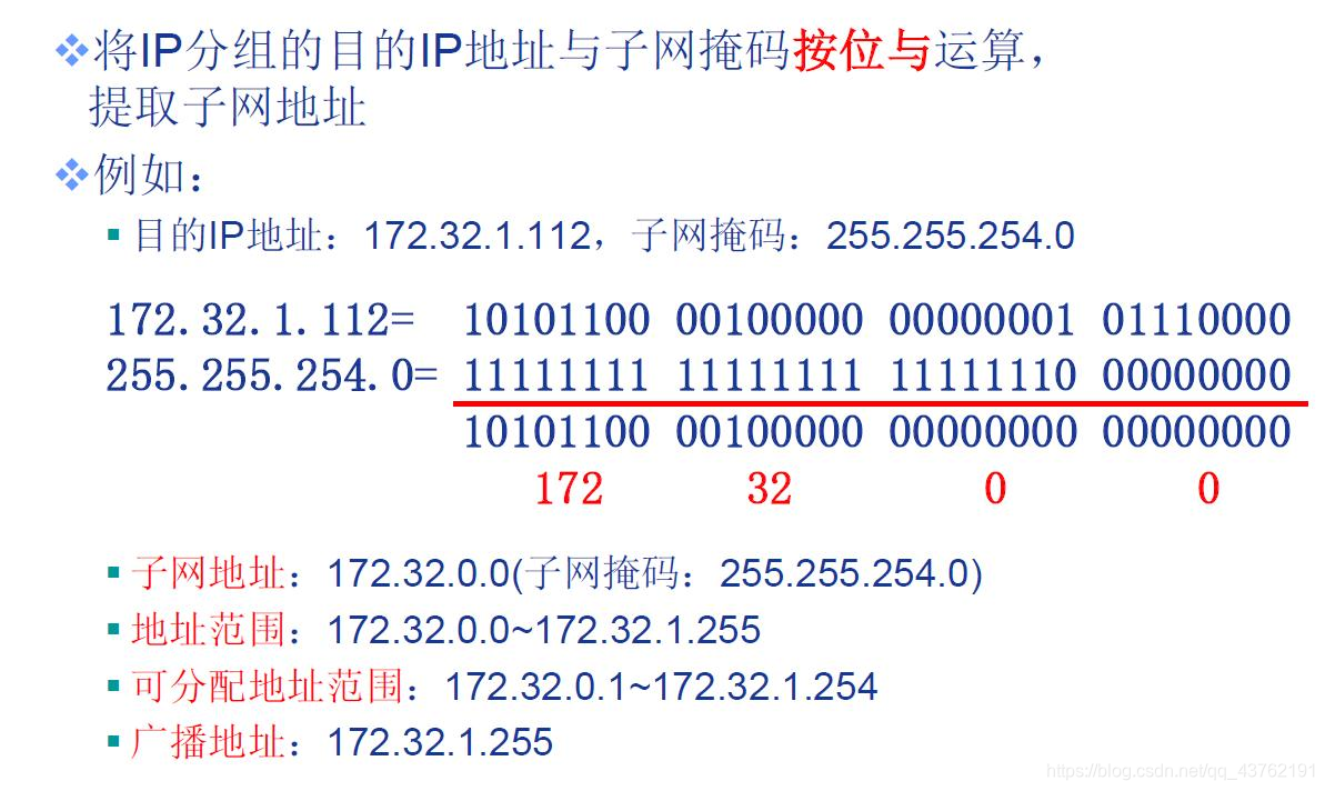

子网掩码 & IP地址 = 网络地址
知道了子网掩码和IP地址,就可以推出目的IP的网络地址,看图:
将IP和子网掩码进行与运算,得出网络地址。

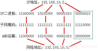

注意,这是个特例,因为子网掩码刚好为8位,如果不是8位呢?思考一下。
想象不出来就看这张:
该看的看,不该看的别急。

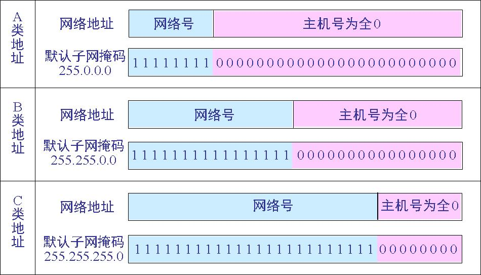

不划分子网,也要有子网掩码?
对啊,不然呢,在想什么呢?
如果不划分子网,就用默认的子网掩码:
子网掩码是一个网络或一个子网的重要属性。

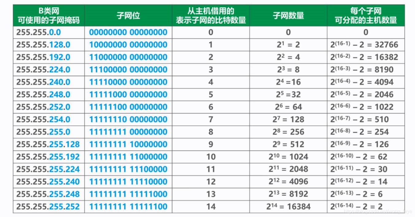

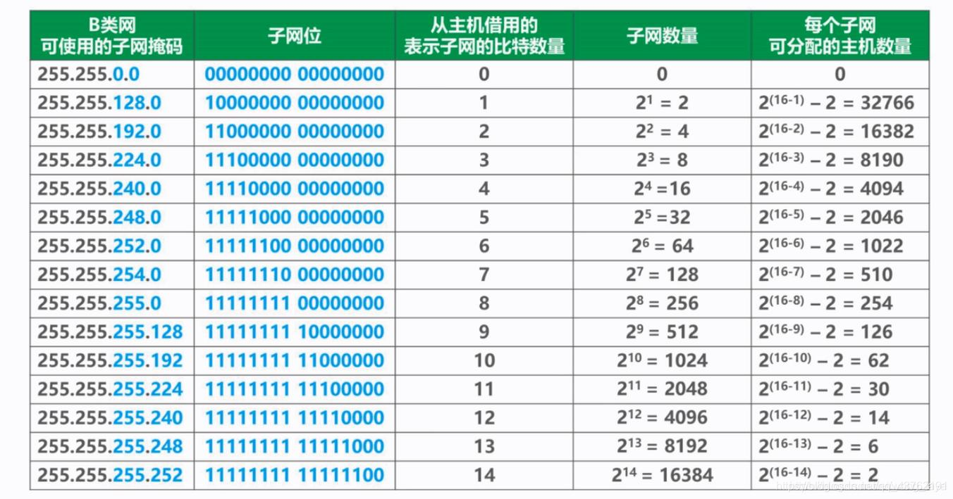

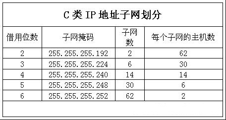

可容纳子网数
我们以一个C类地址为例,说明可以有多少种子网划分的方法:
借用位数,也就是子网位数,记为n,子网数换算公式:2^n-2。
子网位数会算吧,前面有。
为什么要减2,也不解释了吧(全0,全1)。
据说现在是可以用那两个了(因为CIDR,一会儿说),但是没什么事儿还是别用。
tips:1,2,4,8,16,32,64,128	//自己悟吧
主机数(对C类地址)2^(8-n)-2
这个知识点也是卡了我好一会儿,直到我相通,子网数不一定要是8或8的倍数啊!!!
再来张B类的图,琢磨琢磨吧:

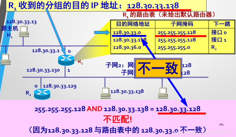

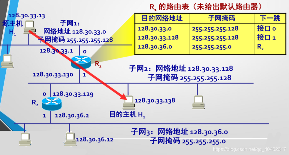

看个题来的实在:
已知互联网和路由器R1 中的路由表。 主机H1 向H2 发送分组。 试讨论R1 收到H1 向H2 发送的分组后查找路由表的过程。
主机H1 要发送分组给H2,要发送的分组的目的 IP 地址:128.30.33.138。因此 H1首先检查主机 128.30.33.138 是否连接在本网络上如果是,则直接交付; 否则,就送交路由器 R1,并逐项查找路由表。主机H1 首先将本子网的子网掩码255.255.255.128与分组的IP地址128.30.33.138 逐比特相“与”(AND 操作) ,得出结果:128.30.33.128。
因此H1 必须把分组传送到路由器R1 然后逐项查找路由表。路由器R1收到分组后就用路由表中第1个项目的子网掩码和128.30.33.138 逐比特AND操作。
那就继续往下匹配呗:
是比较抽象一点哈,但是还是要理解的。

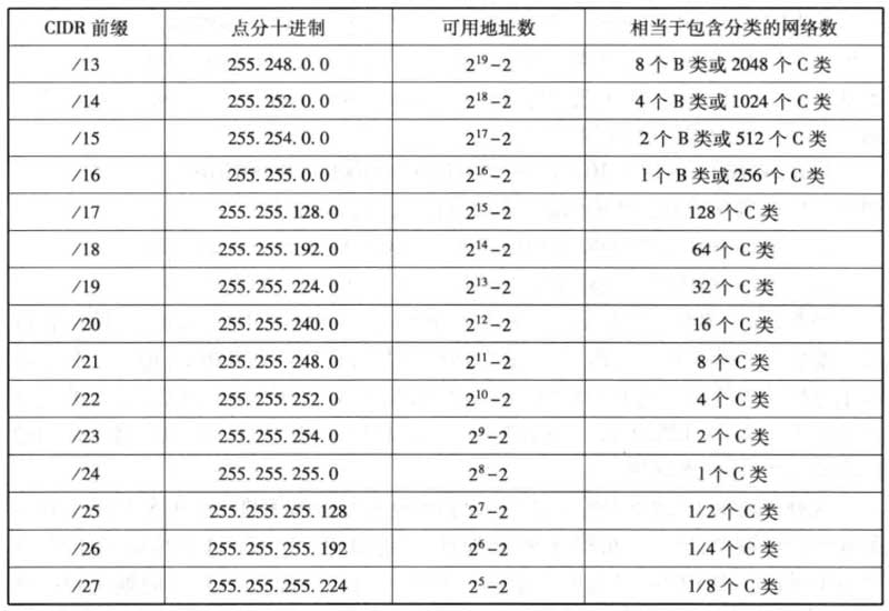

常用的CIDR地址块
网络前缀小于13或大于27的都比较少用。
除最后几行外,CIDR地址块都包含了多个C类地址(是C类地址的2n,n是整数),这就是“构造超网”这一名称的来源。

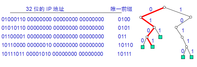

二叉线索查找路由表
当路由表的项目数很大时,怎样设法减小路由表的查找时间就成为一个非常重要的问题。
为了进行更加有效的查找,通常是将无分类编址的路由表存放在一种层次的数据结构中,然后自上而下地按层次进行查找。这里最常用的就是二叉线索(binary trie)。
使用唯一前缀构建二叉索引,同时每个节点要包含对应网络前缀和子网掩码,用于检查这个唯一前缀对应的前缀号,是否为要查找的,不是则丢弃该分组,是则转发该分组。
建议了解一下前缀树:为实习准备的数据结构(13)-- 前缀树(字典树、Trie)

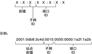

地址格式
IPv6的优势就在于它大大地扩展了地址的可用空间,IPv6地址有128位长。
IPv4地址是类似 A.B.C.D 的格式,它是32位,用".“分成四段,用10进制表示
IPv6地址类似
XXXX:XXXX:XXXX:XXXX:XXXX:XXXX:XXXX:XXXX的格式,
它是128位的,用”:"分成8段,每个X是一个16进制数(16 = 2^4);可见,IPv6地址空间相对于IPv4地址有了极大的扩充
站点前缀:最左侧的三个字段(48 位)包含站点前缀。站点前缀描述通常由 ISP 或区域 Internet 注册机构 (Regional Internet Registry, RIR) 分配给您的站点的公共拓扑。
子网 ID:下一个字段是您(或其他管理员)为您的站点分配的 16 位子网 ID。子网 ID 描述专用拓扑(也称为站点拓扑),因为它是您的站点的内部 ID。
接口 ID:最右侧的四个字段(64 位)包含接口 ID,也称为标记。接口 ID 可以从接口的 MAC 地址自动配置,也可以采用 EUI-64 格式手动配置。
IPV6地址简化
2001:0db8:3c4d:0015:0000:0000:1a2f:1a2b
前 48 位2001:0db8:3c4d包含表示公共拓扑的站点前缀。
随后的 16 位0015包含代表站点专用拓扑的子网 ID。
低阶(最右边的 64 位)0000:0000:1a2f:1a2b包含接口 ID,可以用mac地址填充
