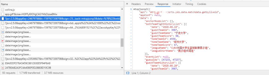

先看下需要分析的请求
这个请求之后返回了一个 json 数据,前端程序解析这个 json 展示在页面上
所以进一步来看下他的请求参数
可以看到位置的参数只有sign这一个,其他的参数基本都能猜出大概的意思

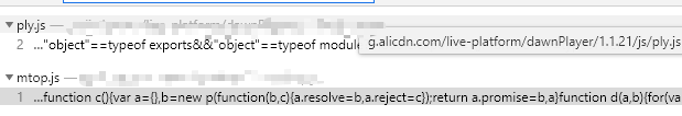

所以直接检索一下参数名(不是 xhr 请求用不上 xhr 断点)
检索的结果很少,只有两个,可以通过请求的链接快速定位这个参数所在的文件位置

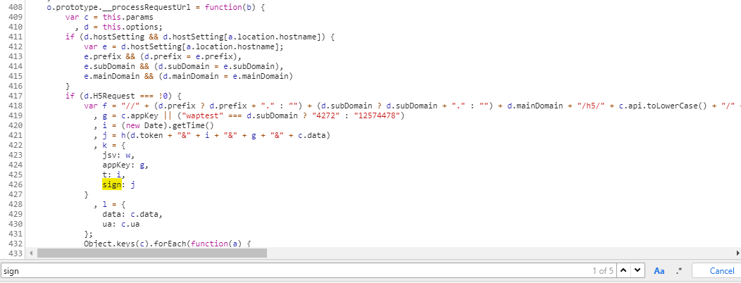

通过在文件中再次检索,可以快速定位到sign的位置
加密分析
这个逻辑就非常简单了,快速过一下这个逻辑
第一步、获取到提交参数中的appkey可以写死,并做一个简单的运算
第二步、将第一步的g和当前的时间戳、token还有提交的参数中的data部分做一个拼接后传入了h()

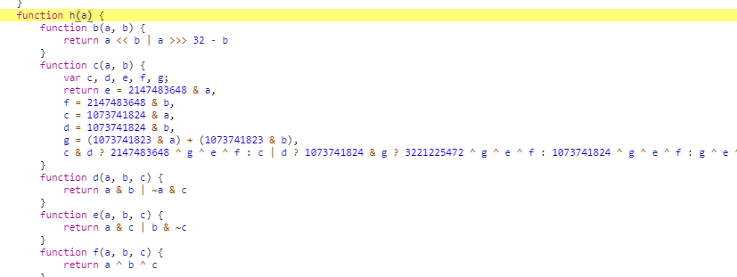

第五、完成第四步之后,h()传入的参数就可以完成拼接了,这里就需要分析h()完成了什么逻辑
打上断点,可以看到h()是个比较简单的 js 也没什么混淆,可以直接扣取代码,也可以直接参考咸鱼分析的结果,这个h就是 MD5 算法,直接用 Python 实现即可

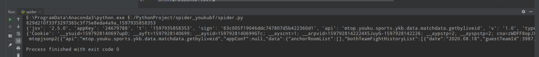

第六、使用 Python 完成数据的获取
