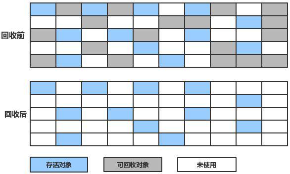

复制算法

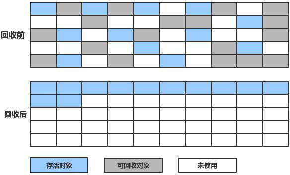

该方法实现为:将内存分为大小相等的两块,每次只使用其中一块,当这一块内存满了后将存活的对象复制到另一块上去,把已使用的内存清掉。如图所示:
优点:简单、高效、不会产生内存碎片;
缺点:可用内存减少为原来的一半,造成内存浪费。

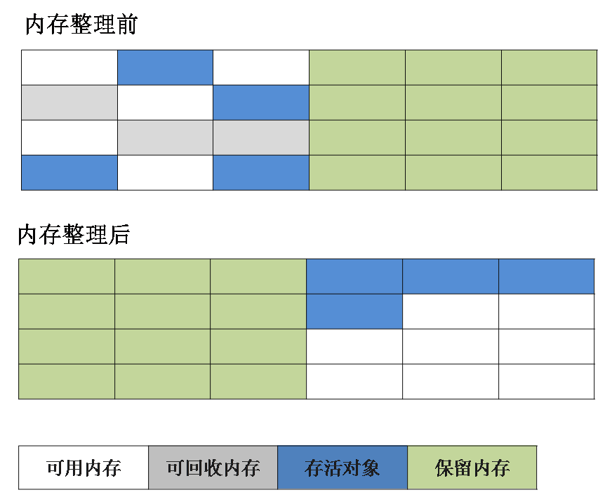

标记整理算法
该方法不直接对可回收对象进行清理,而是让所有可用的对象都向一端移动,然后直接清理掉边界外的对象,解决了标记清除算法带来的碎片化问题。如图所示:
