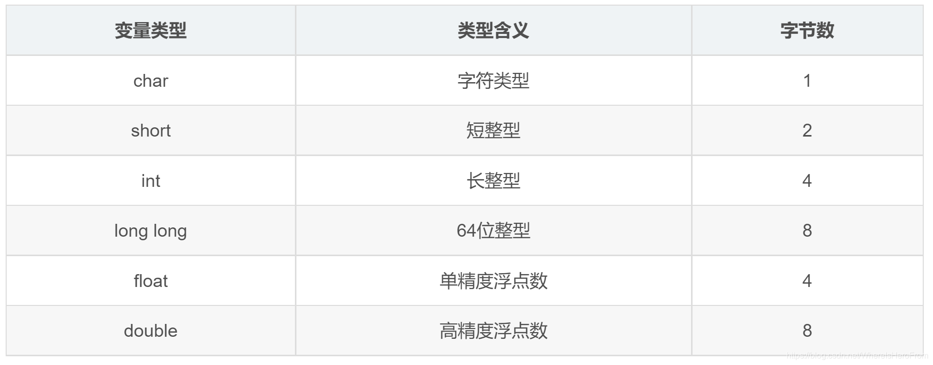

  • 接下来我们展开来讲一下变量类型,更加确切的讲,应该叫数据类型,C语言中有如下一些系统内置数据类型。
1、内置数据类型
  • 从上面这个表,我们可以看到,有表示字符的,有表示整数的,也有表示浮点数的。
  • 先来简单看下每种内置类型是如何进行定义的:
    char a = 'a';
    short b, c, d = 1314, e, f;
    int g = 5201314;
    long long h = 123456789;
    float i = 4.5;
    double j = 4.50000;
