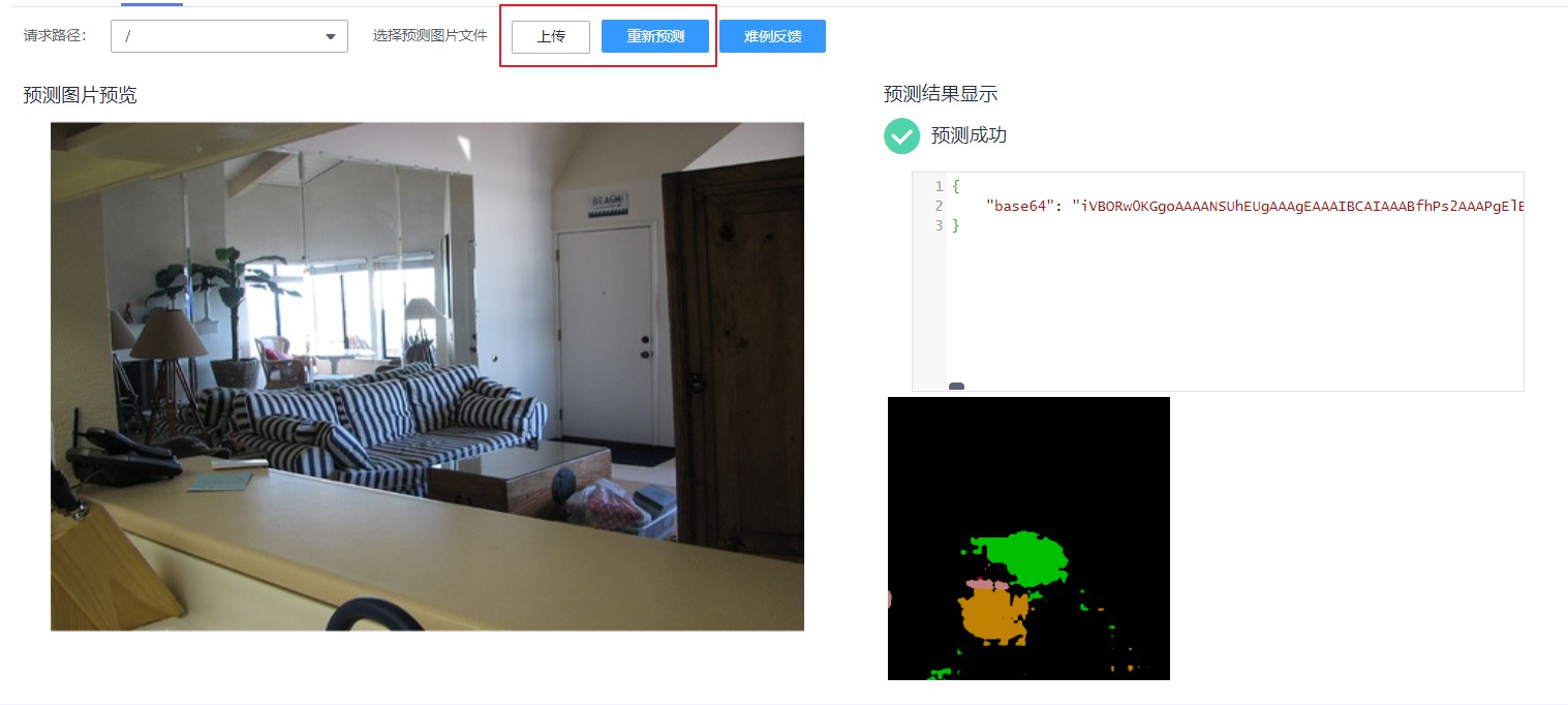

    就能上传本地文件来进行预测。

    模型导出成功后,选择在线服务来进行部署,选择模型后就能上传本地文件来进行预测。
