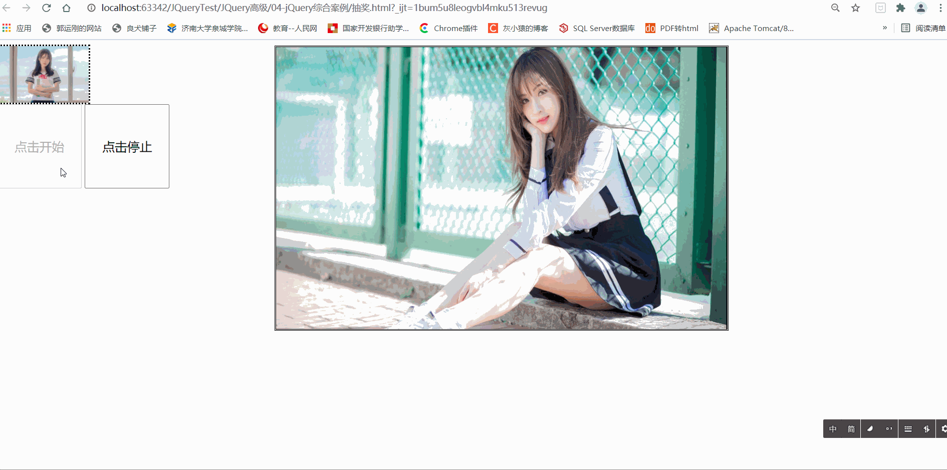

Hello,你好呀,我是灰小猿!一个超会写bug的程序猿!
抽奖应该大家都玩过吧?但是使用jquery框架自己做一个在线抽奖系统你会嘛?
今天我就来和大家分享一个超简单的利用jQuery框架实现的在线抽奖系统。放上几张学妹的照片,看你能抽到哪一个呢?
先来带大家看一下效果图:
一、实现原理
想要实现这样一个抽奖系统其实很简单,我们先来讲一个做这样一个小的抽奖系统的基本思路和实现原理:
我们上面看到的图片其实以一个个URL的形式存储在数组中的,当我们点击开始按钮之后,利用一个定时循环器循环生成一个随机数,随机数的范围是0~len(数组)-1。之后获取到该下标的数组中的图片链接,让其显示在小相框中,循环的时间我们可以自己设定。当我们点击了停止按钮之后,让定时循环器停止,读取当前随机生成的数字,并且将该下标下的图片显示在大相框。
当我们再次点击开始的时候,可以重新启动定时循环器,重复上面的步骤。同时我们还要设置,在点击了开始按钮之后,开始按钮就不能够再点击,只能点击停止按钮;点击了停止按钮之后停止按钮就不能再点击,只能点击开始按钮;

到这里,结束按钮的响应事件就也已经实现了,现在再点击开始和停止按钮就可以实现完整的抽奖系统了,
最后将其整合成完整源码,快来抽取你喜欢的学妹吧!
