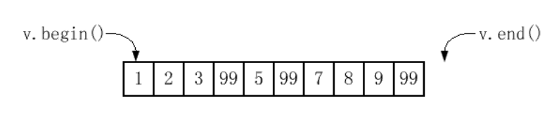

remove后接erase
因为remove无法知道它正在操作的容器,所以remove不可能从一个容器中除去元素。这解释了另一个令人沮丧的观点——从一个容器中remove元素不会改变容器中元素的个数(这个我倒是早就知道了)
remove并不“真的”删除东西,因为它做不到。
非常简要地说一下,remove移动指定区间中的元素直到所有“不删除的”元素在区间的开头。
示例:
vector<int>::iterator newEnd(remove(v.begin(), v.end(), 99));

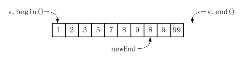

操作之后:

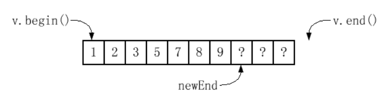

如果“不删除的”元素在v中的v.begin()和newEnd之间,“删除的”元素就必须在newEnd和v.end()之间——这好像很合理。事实上不是这样!“删除的”值完全不必再存在于v中了。
remove并没有改变区间中元素的顺序,所以不会把所有“删除的”元素放在结尾,并安排所有“不删除的”值在开头。虽然标准没有要求,但一般来说区间中在新逻辑终点以后的元素仍保持它们的原值。调用完remove后,在我知道的所有实现中,v看起来像这样:
如果你真的要删除东西的话,你应该在remove后面接上erase。
因为remove本身很方便地返回了区间新逻辑终点的迭代器,这个调用很直截了当:
