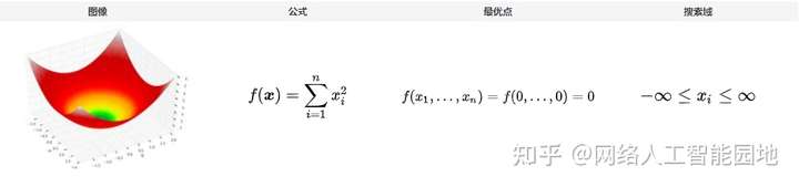

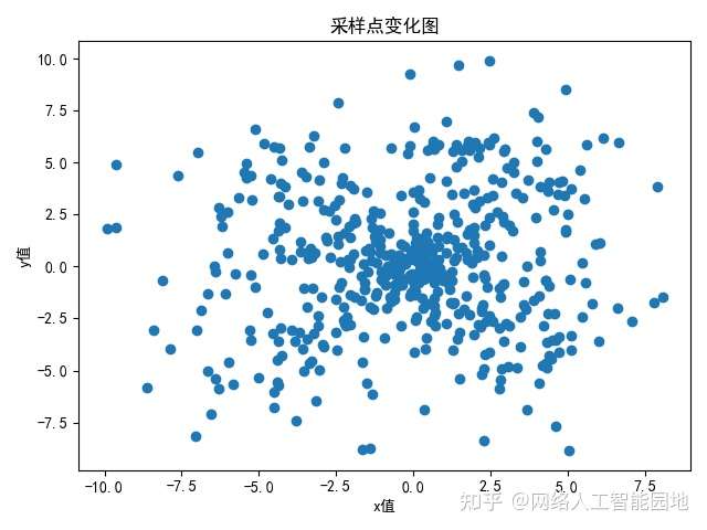

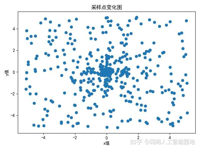

Sphere函数介绍
该函数形似碗, 仅有一个最优点, 没有局部最优点.
SMAC在Sphere函数上的测试结果

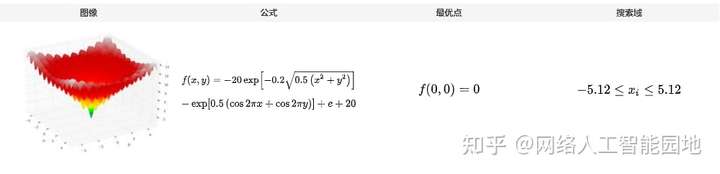

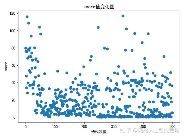

Ackley函数介绍
该函数形似溶洞中的钟乳石, 仅有一个最优点, 存在大量的局部最优点.
SMAC在Ackley函数上的测试结果

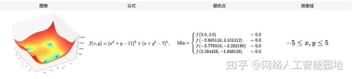

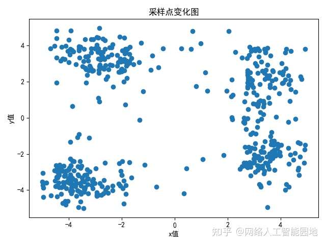

Himmelblau函数介绍
该函数形似山谷, 存在四个全局最优点, 没有局部最优点.
SMAC在Himmelblau函数上的测试结果

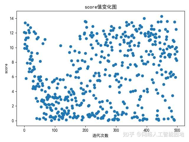

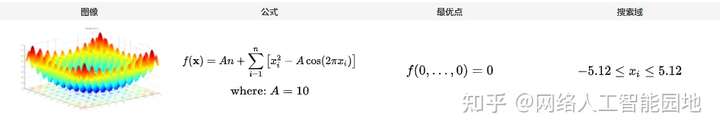

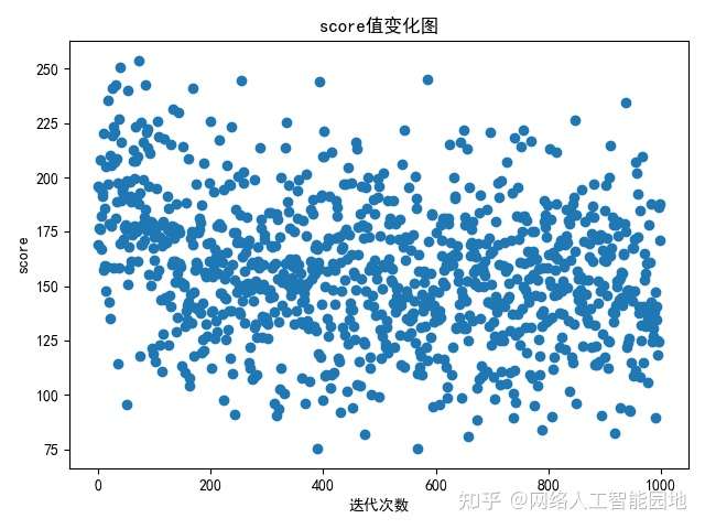

Rastrigin函数介绍
该函数形似森林, 仅有一个最优点, 存在大量的局部最优点.
SMAC在Rastrigin函数上的测试结果

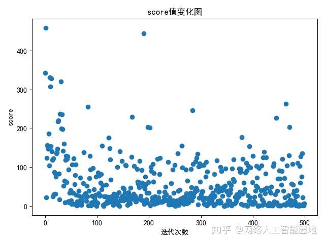

运行时间: 265.02s (4.42min)
最优结果: 75.40
结果说明
SMAC
算法在迭代初期能以较快速度收敛, 在少量迭代的利用
后, 会在全局范围内
继续进行大量探索
因此, SMAC
算法具有很好的收敛能力
和探索能力
