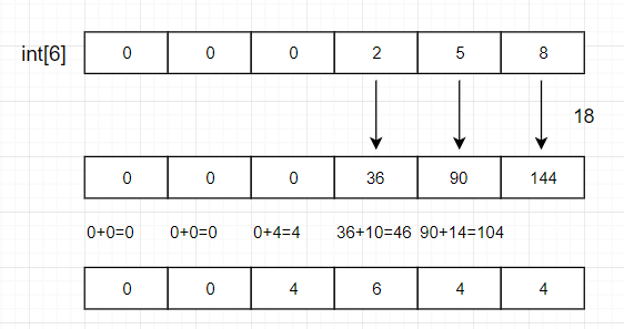

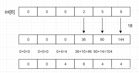

可以利用数组进行保存结果。下面以两数字(258*18)相乘为例,原理为:

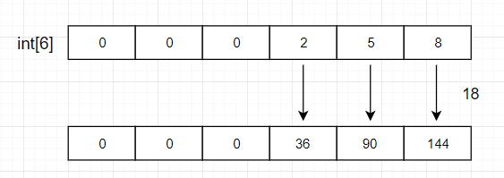

a:将一乘数的每一位数字放进一个数组的末尾。
b:然后将每一位的数字与另一个乘数相乘,再将结果放回原来的数组位置。
c:从数组尾部,将每一位数字的个位数保留,十位以上的数字与前一位相加。
d:最终结果为4644。

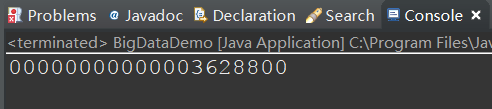

4:阶乘
有了上面的方法,就可以进行阶乘运算:
public class BigDataDemo { public static void main(String[] args) { // 运算10的阶乘 int n = 10; int[] result = new int[20]; result[result.length - 1] = 1; for (int i = 1; i <= n; i++) { result = bigDataMultiply(result, i); } boolean printZero = false; for (int i = 0; i < result.length; i++) { if ("0".equals(result[i]) && !printZero) { continue; } System.out.print(result[i]); printZero = true; } } public static int[] bigDataMultiply(int[] numOne, int numTwo) { // 先每一位相乘 for (int i = 0; i < numOne.length; i++) { numOne[i] *= numTwo; } // 进位和留位 for (int i = numOne.length - 1; i > 0; i--) { numOne[i-1] += numOne[i] / 10; numOne[i] = numOne[i] % 10; } return numOne; }

结果:
