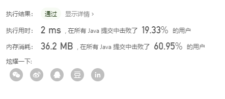

只要2个字符串中的每一个字符的个数都能对应上,就能重拍。也就是要统计每一个字符的个数,因为题目没有说字符有哪些,即不一定全部是字母。所以我们借助map数据结构来存放统计数据,因为2个字符串的相同字符个数要相等,所以它们的个数相减就必须等于0。
package com.nobody;
import java.util.HashMap;
import java.util.Map;
 * @Description 给定两个字符串 s1 和 s2,请编写一个程序,确定其中一个字符串的字符重新排列后,能否变成另一个字符串。
 * @Author Mr.nobody
 * @Date 2021/4/18
 * @Version 1.0
public class CheckPermutation { public boolean checkPermutation(String s1, String s2) { // 长度不相等,肯定不能重排 if (s1.length() != s2.length()) { return false; } // 存放s1和s2中相同字符个数相减后的个数 Map<Character, Integer> nums = new HashMap<>(); for (int i = 0; i < s1.length(); i++) { // 记录s1每一个字符的个数 nums.put(s1.charAt(i), nums.getOrDefault(s1.charAt(i), 0) + 1); // 减去s2每一个字符的个数 nums.put(s2.charAt(i), nums.getOrDefault(s2.charAt(i), 0) - 1); } // 如果相减后全部字符的个数都为0,则代表可以重排 return nums.values().stream().allMatch(num -> num == 0); } public static void main(String[] args) { CheckPermutation cp = new CheckPermutation(); String s1 = "abcd", s2 = "cbdd"; System.out.println(cp.checkPermutation(s1, s2)); }

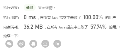

可以将字符串转换为字符数组,然后进行排序,如果排序后的字符串仍然相同,则它们是可以重排的。
package com.nobody;
import java.util.Arrays;
 * @Description 给定两个字符串 s1 和 s2,请编写一个程序,确定其中一个字符串的字符重新排列后,能否变成另一个字符串。abc和bac是,abc和dca不是。
 * @Author Mr.nobody
 * @Date 2021/4/18
 * @Version 1.0
public class CheckPermutation { public boolean checkPermutation(String s1, String s2) { // 长度不相等,肯定不能重排 if (s1.length() != s2.length()) { return false; } // 排序 char[] chars1 = s1.toCharArray(); char[] chars2 = s2.toCharArray(); Arrays.sort(chars1); Arrays.sort(chars2); // 对比排序后的字符串 return new String(chars1).equals(new String(chars2)); } public static void main(String[] args) { CheckPermutation cp = new CheckPermutation(); String s1 = "abcd", s2 = "cbda"; System.out.println(cp.checkPermutation(s1, s2)); }
