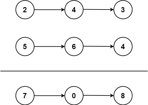

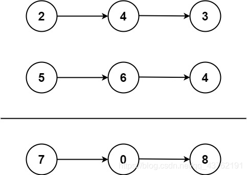

中等题:两数相加
给你两个 非空 的链表,表示两个非负的整数。它们每位数字都是按照 逆序 的方式存储的,并且每个节点只能存储 一位 数字。
请你将两个数相加,并以相同形式返回一个表示和的链表。
你可以假设除了数字 0 之外,这两个数都不会以 0 开头。
示例:
输入:l1 = [2,4,3], l2 = [5,6,4]
输出:[7,0,8]
解释:342 + 465 = 807

思路:刚开始还会想,把两个链表翻过来再加,后来想了想,还是正着来的好。
只不过是把加一的进位向后了。
代码实现:
ListNode* addTwoNumbers(ListNode* l1, ListNode* l2) { int flag = 0; int sum = 0; ListNode* temp1 = l1; ListNode* temp2 = l2; ListNode* temp = l1; while(temp1!=NULL && temp2!=NULL){ sum = temp1->val + temp2->val + flag; flag = 0; if(sum>9){ sum-=10; flag = 1; } temp1->val = sum; temp2->val = sum; temp1 = temp1->next; temp2 = temp2->next; } if(temp1!=NULL){ while(temp1->next!=NULL){ if(temp1->val + flag>9){ temp1->val = 0; temp1 = temp1->next; } else{ temp1->val+=flag; flag = 0; break; } } if(flag){ if(temp1->val == 9){ temp1->val = 0; temp1->next = new ListNode(1); } else temp1->val += 1; } return l1; } else if(temp2!=NULL){ while(temp2->next!=NULL){ if(temp2->val + flag>9){ temp2->val = 0; temp2 = temp2->next; } else{ temp2->val+=flag; flag = 0; break; } } if(flag){ if(temp2->val == 9){ temp2->val = 0; temp2->next = new ListNode(1); } else temp2->val += 1; } return l2; } else{ if(flag){ while(temp->next!=NULL) temp = temp->next; temp->next = new ListNode(1); } return l1; } }
