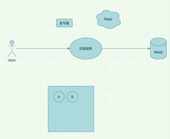

  • 单例模式使⽤场景:
    • 业务系统全局只需要⼀个对象实例,⽐如发号器、 redis 连接对象等
    • Spring IOC容器中的 bean 默认就是单例
    • spring boot 中的controller、service、dao层中通过 @autowire的依赖注⼊对象默认都是单例的
