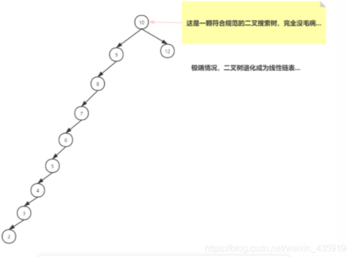

8. HashMap底层为什么选择红黑树而不用其他树,比如二叉查找树,为什么不一开始就使用红黑树,而是链表长度到达8且数组容量大于64的时候才树化?
- 二叉查找树在特殊情况下也会变成一条线性结构,和原先的长链表存在一样的深度遍历问题,查找性能慢,例如:
- 使用红黑树主要是为了提升查找数据的速度,红黑树是平衡二叉树的一种,插入新数据后会通过左旋,右旋,变色等操作来保持平衡,解决单链表查询深度的问题
