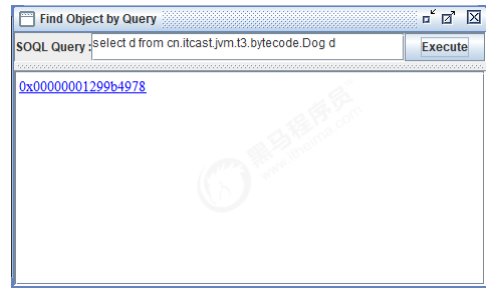

进入图形界面 attach 进程 id,打开 Tools -> Find Object By Query:
输入 select d from cn.itcast.jvm.t3.bytecode.Dog d 点击 Execute 执行

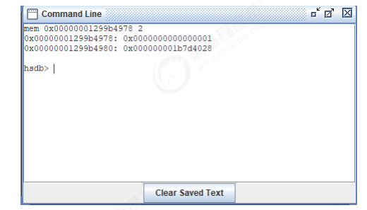

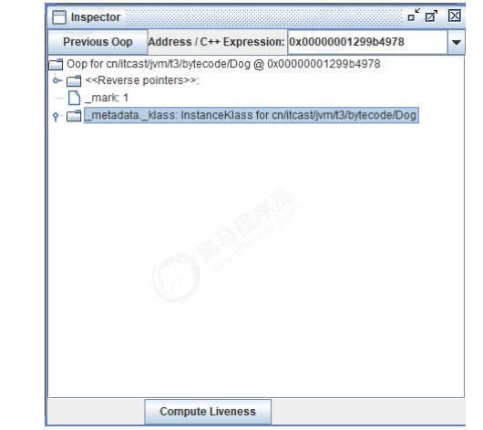

4)查看对象内存结构
点击超链接可以看到对象的内存结构,此对象没有任何属性,因此只有对象头的 16 字节,前 8 字节是
MarkWord,后 8 字节就是对象的 Class 指针,但目前看不到它的实际地址
可以通过 Windows -> Console 进入命令行模式,执行
mem 0x00000001299b4978 2
- 1
mem 有两个参数,参数 1 是对象地址,参数 2 是查看 2 行(即 16 字节)
结果中第二行 0x000000001b7d4028 即为 Class 的内存地址

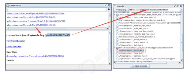

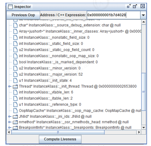

6)查看类的 vtable
- 方法1:Alt+R 进入 Inspector 工具,输入刚才的 Class 内存地址,看到如下界面
- 方法2:或者 Tools -> Class Browser 输入 Dog 查找,可以得到相同的结果
无论通过哪种方法,都可以找到 Dog Class 的 vtable 长度为 6,意思就是 Dog 类有 6 个虚方法(多态相关的,final,static 不会列入)
那么这 6 个方法都是谁呢?从 Class 的起始地址开始算,偏移 0x1b8 就是 vtable 的起始地址,进行计算得到:
0x000000001b7d4028
1b8 +
0x000000001b7d41e0
- 1
- 2
- 3
- 4
