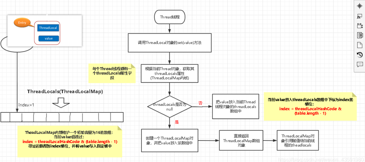

  • 在学习ThreadLocalMap内核前,先来梳理一下ThreadLocal的执行流程:
流程总结:
  • 每个线程都有自己的ThreadLocalMap对象;(ThreadLocal 多线程下资源隔离的根本原因)。
  • 各个线程在调用同一个ThreadLocal对象的set(value)设置值的时候,是往各自的ThreadLocalMap对象数组中设置值。
  • 至于当前值放置在数组中的下标位置,则是通过ThreadLocal对象的threadLocalHashCode计算而来。即多线程环境下ThreadLocal对象的threadLocalHashCode是共享的。
  • ThreadLocal对象的threadLocalHashCode是一个原子自增的变量,通过类方法initValue初始化值。
    即:当实例化ThreadLocal对象ThreadLocal local = new ThreadLocal();时,就会初始化threadLocalHashCode的值,这个值不会再变。所以,同一个线程在同一个ThreadLocal对象中set()值,只能保存最后一次set的值。
  • 为什么每个线程都有自己的ThreadLocalMap对象,且是一个数组呢?
    • 答:根据以上的分析,多个线程操作一个ThreadLocal对象就能达到线程之间资源隔离。而采用数组是因为可能一个线程需要通过多个ThreadLocal对象达到多个资源隔离。每个不同的ThreadLocal对象的threadLocalHashCode都不一样,也就映射到ThreadLocalMap对象数组下的不同下标。
  • 每个线程的ThreadLocalMap对象是通过偏移位置的方式解决hash碰撞。
  • 每个线程都有自己的ThreadLocalMap对象也有扩容机制,且是天然线程安全的。
