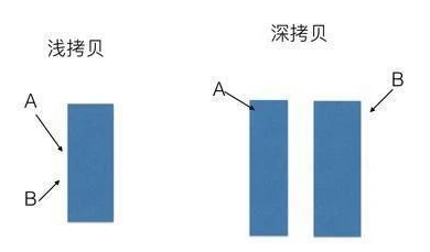

浅拷贝和深拷贝
拷贝就是复制,创建副本。假设有对象A,A有属性t1,t2。那么,我通过拷贝A,得到B,B应该也有属性t1,t2,且A、B两个对象的每个属性,都应该是相同的。
对于基本类型的属性t1,拷贝是没有疑义的。简单将值复制一份,就达到了拷贝的效果。而对于引用类型的属性t2来说,拷贝就有了两层含义。
第一层是,我只是将t2引用的地址复制一份给B的t2,确实达到了属性相同的效果,可以理解为实现了拷贝,但是事实上,两个对象中的属性t2对应的是同一个对象。在B对象上对t2所指向的对象进行操作,就会影响到A对象中的t2的值。
第二层是,我将A的t2所指向的对象,假设为o1,完整复制一份,假设为o2,将新的o2的地址给B的t2。也达到了复制的效果,且对B的t2所指向的o2进行操作,不会影响到A的t2所指向的o1。
拷贝的两层含义,对应了浅拷贝和深拷贝的概念,做了第一层,就是浅拷贝,做到第二层,就是深拷贝。
基于以上内容,很容易可以想到,浅拷贝比深拷贝要更快,但是,从拷贝的意义上来看,浅拷贝相较于深拷贝,要欠缺一点。

根据上面实例可以看到,浅复制仅复制对象本身(其中包括是指针的成员),这样不同被复制对象的成员中的对应非空指针会指向同一对象,被成员指针引用的对象成为共享的,无法直接通过指针成员安全地删除(因为若直接删除,另外对象中的指针就会无效,形成所谓的野指针,而访问无效指针是危险的;除非这些指针有引用计数或者其它手段确保被指对象的所有权);而深复制在浅复制的基础上,连同指针指向的对象也一起复制,代价比较高,但是相对容易管理。
