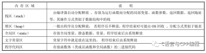

一个C、C++程序编译时内存分为5大存储区:堆区、栈区、全局区、文字常量区、程序代码区,如下表所示。
C、C++的程序编译时内存分配情况

  • 栈区(stack):由编译器自动分配释放,存放为运行函数而分配的局部变量、函数参数、返回数据、返回地址等。其操作方式类似于数据结构中的栈。
  • 堆区(heap):一般由程序员分配释放,若程序员不释放,程序结束时可能由系统回收。分配方式类似于链表。
  • 全局区(静态区)(static):存放全局变量、静态数据、常量。程序结束后由系统释放。
  • 文字常量区:常量字符串就是放在这里的。程序结束后由系统释放。
  • (5)程序代码区:存放函数体(类成员函数和全局函数)的二进制代码。
补充:在不同的内存区域,对于理解编程中的数据类型作用域和注意事项,比如静态数据和全局数据对其声明后区域的全局可见性,动态申请的内存为什么要及时释放等有很大的帮助。
