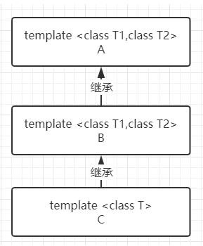

01 类模板从类模板派生
上图的代码例子如下:
// 基类 - 类模板
template <class T1,class T2>
class A
{ T1 v1; T2 v2;
// 派生类 - 类模板
class B:public A<T2,T1>
{ T1 v3; T2 v4;
// 派生类 - 类模板
template <class T>
class C:public B<T,T>
{ T v5;
int main()
{ B<int,double> obj1; C<int> obj2; return 0;

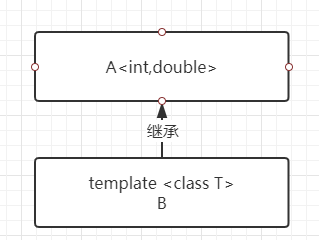

02 类模板从模板类派生
上图的代码例子如下:
class A
{ T1 v1; T2 v2;
template <class T>
class B:public A<int,double>  // A<int,double> 模板类
{ T v;
int main()
{ //自动生成两个模板类 :A<int,double> 和 B<char> B<char> obj1; return 0;
