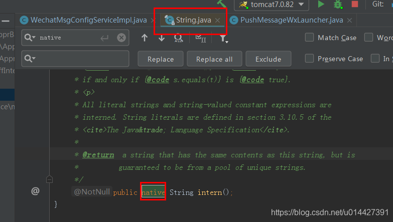

8、本地方法栈(Native Method Stacks)
对于一般的方法,都是在java虚拟机栈指向,如果当前线程执行的方法是Native类型的,这些方法就会在本地方法栈中执行,学习本地方法栈可以和虚拟机栈对比。
native方法实例,可以点到String源码里看,如图,这个方法就是一个native方法:
