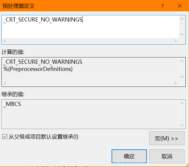

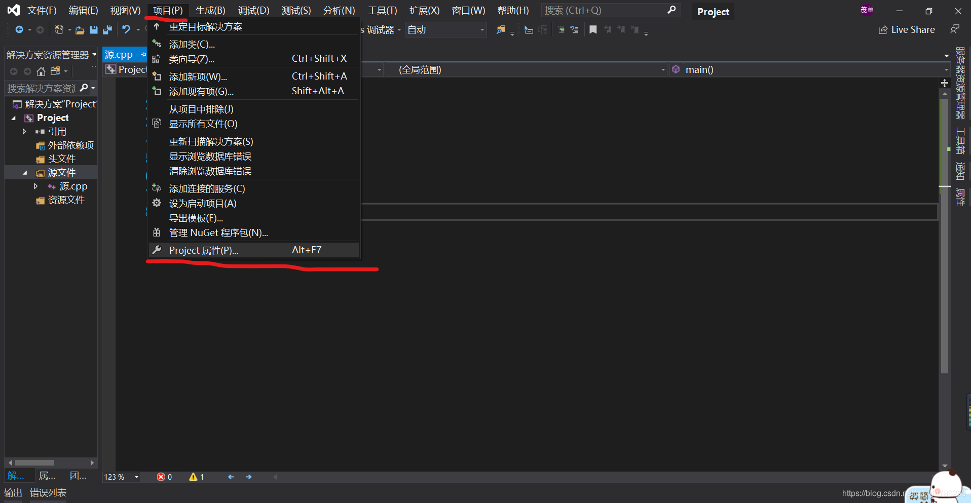

在使用VS的时候,会发现编译器不通过scanf,给的理由是不安全、即使已经#include<stdio.h>
这时候,它就会推荐我们去使用scanf_s。

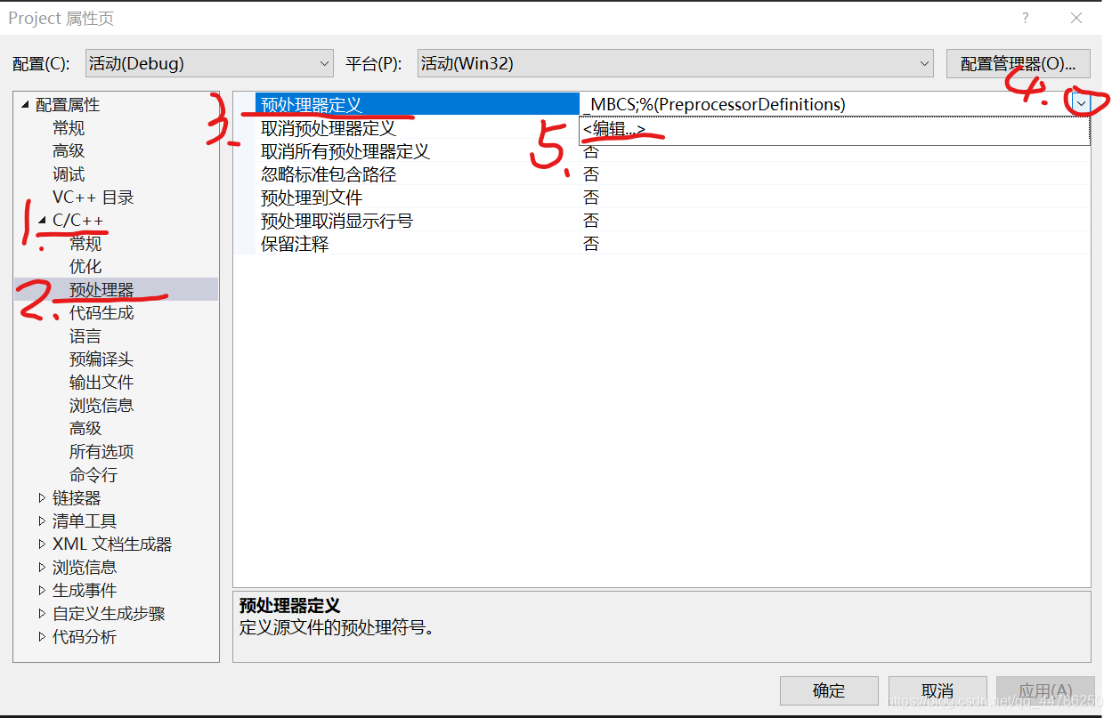

解决方法一:
点击项目->项目属性,点开属性页面
点击C/C++ -> 预处理器 -> 预处理器定义 -> 点击右侧的下拉列表 -> 点击下拉列表里的<编辑>
在预处理器定义中添加字段 _CRT_SECURE_NO_WARNINGS
然后点击确定,就可以使用scanf了
但是仅限于这一个项目,其他的项目还是不能使用,因此需要对所有要使用scanf的项目进行逐个修改
