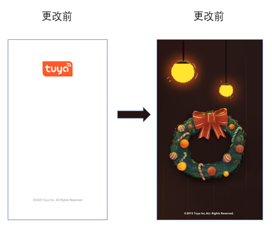

       话不多说,先上一张对比图(App启动背景图):
       试想,在某个节日前后,将自己设计的UI界面图更改成相应的风格,再向女神/男神表白,科学预估,在智慧女神雅典娜和爱情女神阿佛洛狄忒的双重加持下,成功率在99.99%以上!
       来一起看看具体是怎么实现的?
以下内容为涂鸦开发者“@退役熬夜选手创作,经其授权编辑发布:
准备工作:
       实战营的开发者们的IoT App制作是基于涂鸦提供的操作指南,先制作了一款基础的智能灯App,然后再加上自己的创意和动手能力,最后完成了一个最后专属于自己的IoT App。
     基于涂鸦 App SDK 开发一款 Android App 并控制智能灯
     基于涂鸦App SDK 快速地开发一款 iOS IOT App
流程说明:

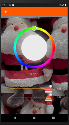

(一)App主题背景设计

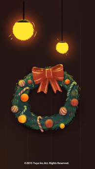

1. 启动背景:
通过更改 ty_pre.png文件,修改整个启动界面,素材的主要元素有灯和圣诞花环,暗示整个APP主要为控制灯而生,与整个APP功能相协调。

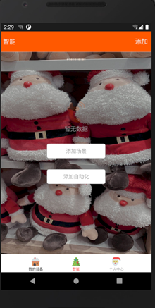

2. APP主题背景
通过将xml文件的背景进行替换,将整个背景采用圣诞元素壁纸。
3. 设备界面设计
同主界面背景一样,采用了同一背景设计,将整体突兀程度降低。
4. 任务栏元素设计
任务栏图标进行了重新设计,图标主要来源是iconfont图标库,进行相关转换后插入到默认位置。

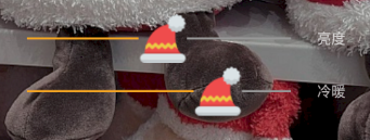

5. 滑动栏元素设计
通过修改相关xml文件,将整个滑动的原点替换为了圣诞帽,体现了圣诞节限定的特点。

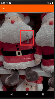

6. 关灯元素设计
将关灯后的“灯”元素改变为“蜡烛元素”。

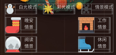

7. 模式面板元素设计
模式面板如图,也使用了圣诞相关配色。

(三)实际效果演示
我们来看看实际效果:
【涂鸦智能App SDK开发实战营】优秀作品展示_1
