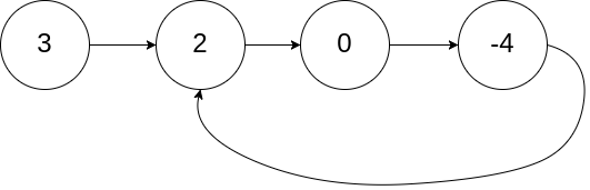

给定一个链表,判断链表中是否有环。
如果链表中有某个节点,可以通过连续跟踪 next 指针再次到达,则链表中存在环。
如果链表中存在环,则返回 true 。否则,返回 false 。

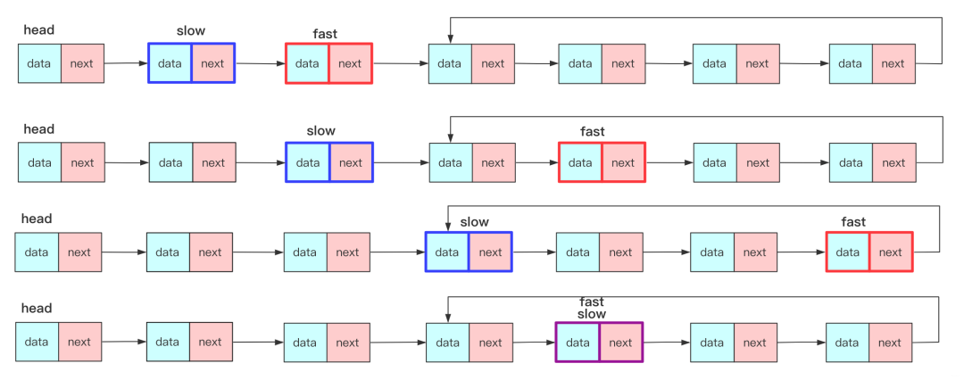

其核心思想就是利用两个指针:快指针(fast)和慢指针(slow),它们两个同时从链表头遍历链表,只不过两者速度不同,如果存在环那么最终会在循环链表中相遇。
我们在具体实现的时候,可以快指针(fast)每次走两步,慢指针(slow)每次走一步。如果存在环的话快指针先进入环,慢指针后入环,在慢指针到达末尾前快指针会追上慢指针。
快慢指针如果有相遇那就说明有环,如果快指针先为null那就说明没环。

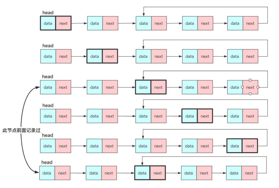

如果不考虑内存使用,我肯定还会首先考虑哈希,将节点存着然后如果出现第二次则说明有环并直接返回,实现的代码也很简单,走投无路可以用这个方法:

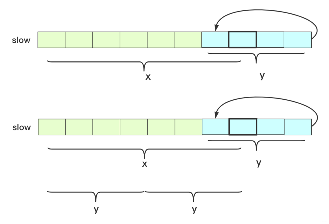

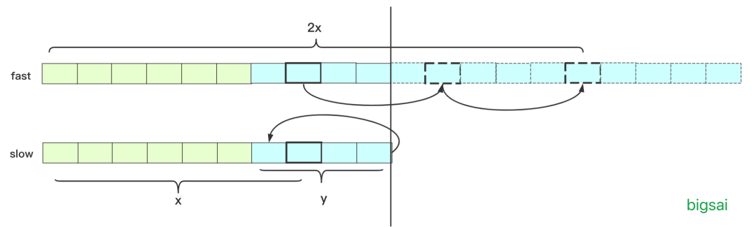

既然知道相遇的这个点在环内,那么我们可以用一个新的节点去枚举一圈看看环的长度是多少哇!
这里面,我们可以知道fast走的步数2x,slow走的步数x,以及环长y。
我们知道,慢指针是第一次入环,但快指针可能已经走了好几圈,但是多走的步数一定是环的整数倍(不然不可能在同一个位置相遇)。
那么可以得到 快指针步数=慢指针步数+n圈环长度。当然这里n我暂时不知道是多少。换算成公式,那就是 2x=x+ny 消去一个x得到:x=ny。
上面的图我也标注快指针多走的是整数圈数。难点就在这里,需要变通:
快指针多走的x是环长y的整数倍n,慢指针走的x也是环长y的整数倍n。
那么这样有什么用呢?

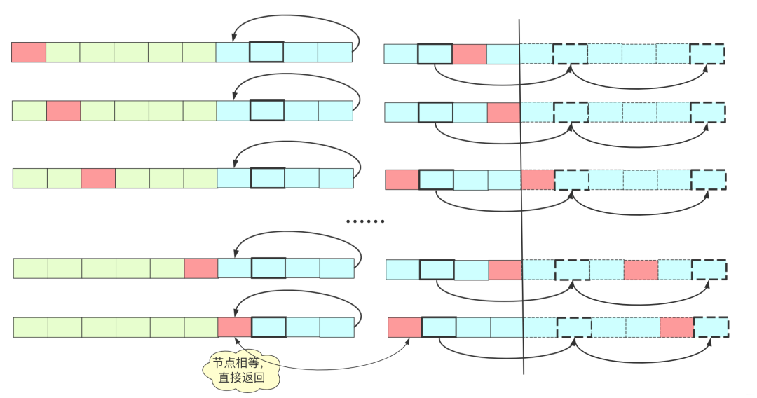

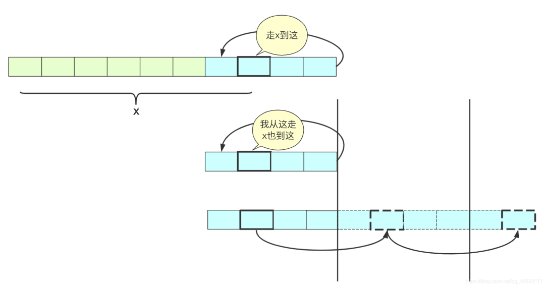

如果某个节点从起点出发,走到fast,slow交汇点走的是x步(n*y步)。此时,如果某个指针从fast,slow交汇点开始如果走环长的整数倍,那么它到时候还会在原位置。
也就是说从开始head节点team1走x步,从fast,slow交汇节点team2走x步,它们最终依然到达fast,slow交汇的节点,但是在枚举的途中,一旦team1节点遍历的到环内,那么就和team2节点重合了,所以它们一旦相等那就是第一个交汇的点了。
