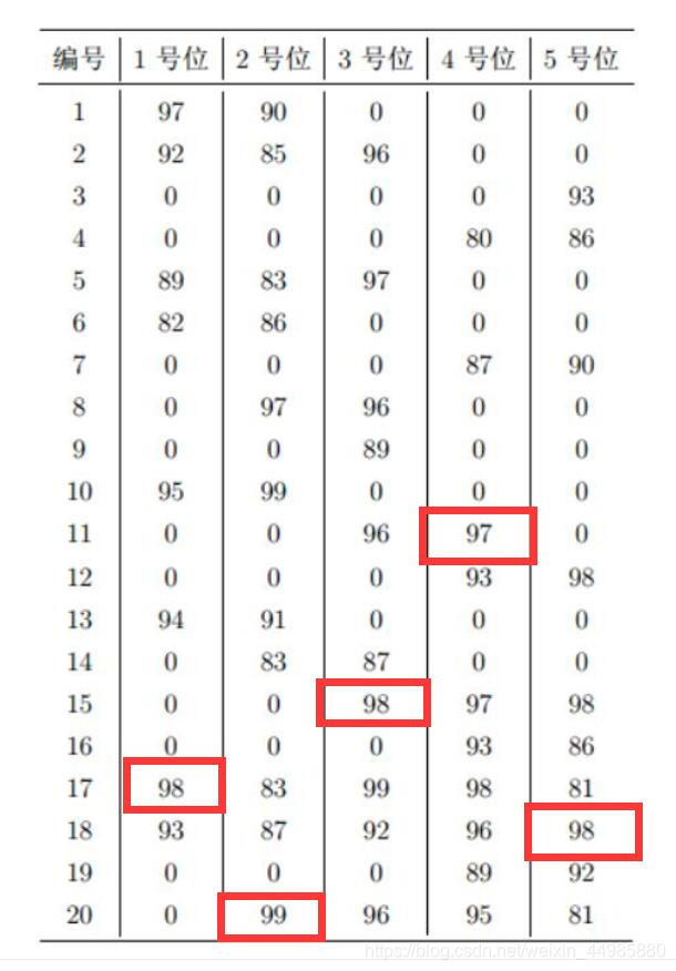

作为篮球队教练,你需要从以下名单中选出1号位至5号位各- -名球员,组成球队的首发阵容。每位球员担任1号位至5号位时的评分如下表所示。请你计算首发阵容1号位至5号位的评分之和最大可能是多少?

解题思路
这道题属于试卷的第一道题,所以在计算思路上比较简单,一共是5个位置,每一个位置上的球员应该是互不相同的,同时既然是让最后的总评分达到最大,那么最简单的方法就是在20个球员中,我们先选取每一个位置上评分最高的球员,然后将选取出来的球员在该位置上的评分相加即可。
在这里要注意的就是,如果说某一个球员在多个位置上都是最高分的话,在之前的位置上选取了该球员之后,在其他位置上就不能选该球员了,应该选择分数第二高的球员,按照该方法,选取出来的5个位置对应的球员及其在该位置上的分数如下图(其中一种选择):
第二种思路:如果用程序来做,我们可以使用组合数,每次得到5个球员的组合,算出这个组合的最大评分之和,最后算出所有组合最大评分之和的最大值。代码如下:
