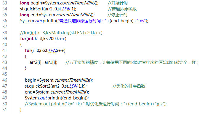

图-2 主函数中进行普通快排和优化快排

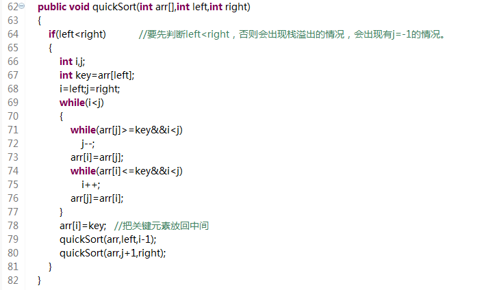

图-3 普通快排函数
图-4优化后的快排函数

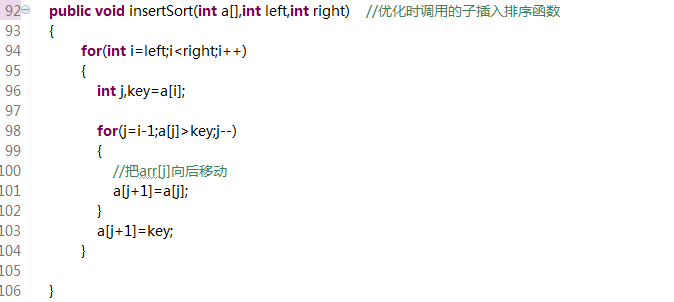

图-5 供优化快排调用的子插入快排函数

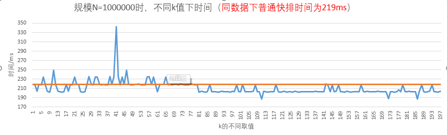

本次实验中,因为快速排序对于大规模的数据进行排序时优势比较明显。为此,本次实验区较大的问题规模,从而消除快速排序自身排序效率对k取值的影响。为了试验最佳的k值,k的取值范围为[3,199]。下面是取不同问题规模绘制的折线趋势图:
图-6 规模N=1000000时的测试结果

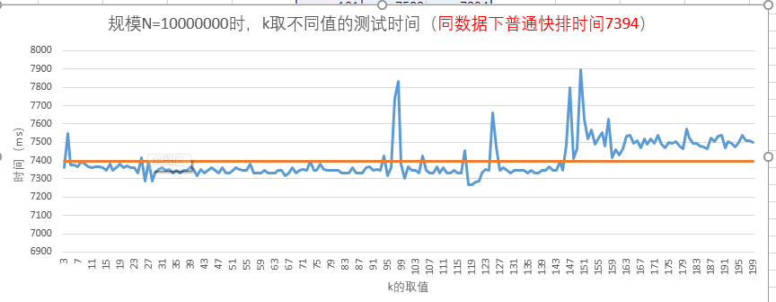

图-8 规模N=10000000时的测试结果

通过将不同规模下的时间数据用Excel进行趋势分析,可以发现采用优化后的快排明显好于普通快排,但会出现极少数离群点(会明显高于普通快排),实验者认为原因可能是测试工具当时出现额外应用突发占用CPU的情况。
不同的问题规模其最佳k值有所不同,且k的取值并不是单一固定的。
当N=1000000时,只有两个离群点(k=53和k=172)大于普通快排的时间开销2200ms,其他都小于2200ms;而最低点较为分散,但k在163-184之间时,最低点分布的较多,所以最佳k应该在这范围内。

当N=10000000时,我们发现k取118-121附近时,时间开销最小;而k>146时,时间开销反而比普通快排大。

System.out.println("普通快速排序运行时间:"+(end-begin)+"ms"); //for(int k=3;k<Math.log(st.LEN)+20;k++)
for(int k=3;k<200;k++)
{ for(i=0;i<st.LEN;i++) {//为了实验的精度,让每使用不同的k值时其排序的原始数组都完全一样; arr2[i]=arr1[i]; } begin=System.currentTimeMillis(); st.quickSort2(arr2 ,0,st.LEN-1,k); //优化的排序函数 end=System.currentTimeMillis(); //System.out.println((end-begin)); System.out.println("k="+k+" 时优化后运行时间:"+(end-begin)+"ms");

if(left<right) { int i,j; int key=arr[left]; i=left;j=right; while(i<j) { while(arr[j]>=key&&i<j) j--; arr[i]=arr[j]; while(arr[i]<=key&&i<j) i++; arr[j]=arr[i]; } arr[i]=key; //把关键元素放回中间 quickSort(arr,left,i-1); quickSort(arr,j+1,right); }

public void insertSort(int a[],int left,int right) { for(int i=left;i<right;i++) { int j,key=a[i]; for(j=i-1;a[j]>key;j--) { a[j+1]=a[j]; //把arr[j]向后移动 } a[j+1]=key; } } }
