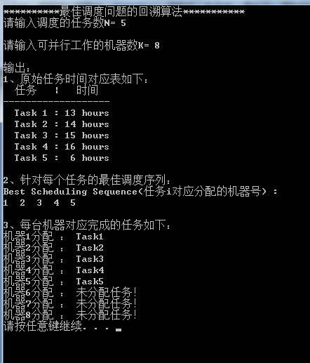

(二)实验结果截图如下图-3:
A、情况一:任务数大于等于机器数,即N>=K,结果如下图-1,每个机器都分配有任务
这里写图片描述
图-5 N>=K,每个机器都分配有任务
这里写图片描述
图-6 N< K,有未分配任务的机器
四、实验结论
1、 实验结果验证本算法可得到最优解:当任务数大于等于机器数,即N>=K,每个机器都分配有任务,也可能有未分配任务的机器,但不影响最终最优解值,因为最优解值可能有多个,而本实验只取其中一个;但当任务数小于机器数,即N< K,一定有未分配任务的机器。
