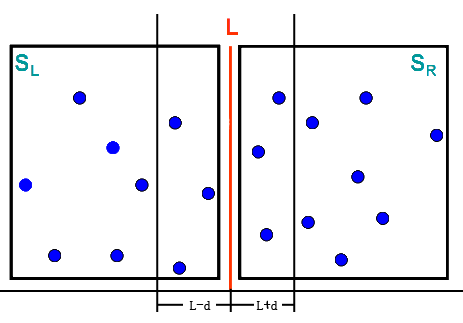

情况3:点数大于三时:首先划分集合S为SL和SR,使得SL中的每一个点位于SR中每一个点的左边,并且SL和SR中点数相同。分别在SL和SR中解决最近点对问题,得到DL和DR,分别表示SL和SR中的最近点对的距离。令d=min(DL,DR)。如果S中的最近点对(P1,P2)。P1、P2两点一个在SL和一个在SR中,那么P1和P2一定在以L为中心的间隙内,以L-d和L+d为界。
如下图-1所示:
这里写图片描述
图-1 点数大于三时时分治
如果在SL中的点P和在SR中的点Q成为最近点对,那么P和Q的距离必定小于d。因此对间隙中的每一个点,在合并步骤中,只需要检验yp+d和yp-d内的点即可。

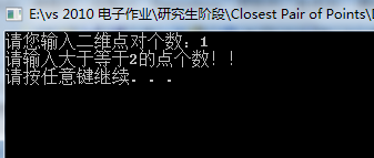

(一)、当点个数N=1时(输入不合理)。见下图-2:
这里写图片描述
图-2 N=1时(输入不合理)

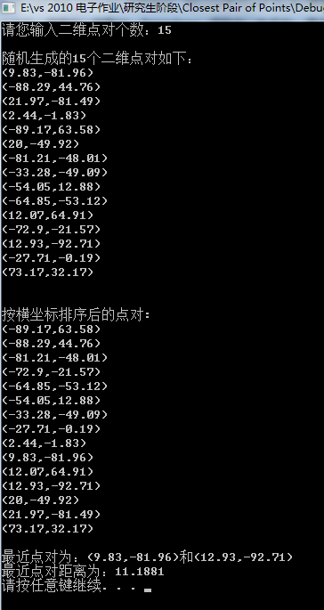

(四)、当点个数N>3时,见下图-5:
这里写图片描述
图-5 N=15的输出结果
