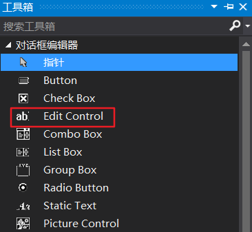

3、设计界面和工具箱

5、编辑框CEdit
常用属性设置:
属性 含义
Number True只能输入数字
Password True密码模式
Want return True接收回车键,自动换行,只有在多行模式下,才能换行
Multiline True多行模式
Auto VScroll True 当垂直方向字符太多,自动出现滚动条,同时设置Vertical Scroll才有效
Vertical Scroll True当垂直方向字符太多,自动出现滚动条,和Auto VScroll配合使用
Horizontal Scroll True当水平方向字符太多,自动出现滚动条,和Auto HScroll配合使用
Read Only True 只读
常用接口:
接口 功能
CWnd::SetWindowText 设置控件内容
CWnd::GetWindowText 获取控件内容
