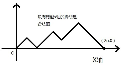

方法一:折现法
可以认为问题是,任意两种操作,持1元者买票是操作一,持2元买票者是操作二。要求每种操作的总次数一样,且进行第k次操作2前必须先进行至少k次操作1。我们假设一个人在原点,操作1是此人沿右上角45°走一个单位(一个单位设为根号2,这样他第一次进行操作1就刚好走到(1,1)点),操作2是此人沿右下角45°走一个单位。第k次操作2前必须先进行至少k次操作1,就是说明所走出来的折线不能跨越x轴走到y=-1这条线上!在进行n次操作1和n此操作2后,此人必将到到达(2n,0)!若无跨越x轴的限制,折线的种数将为C(2n,n),即在2n次操作中选出n次作为操作1的方法数。
现在只要减去跨越了x轴的情况数。对于任意跨越x轴的情况,必有将与y=-1相交。找出第一个与y=-1相交的点k,将k点以右的折线根据y=-1对称(即操作1与操作2互换了)。可以发现终点最终都会从(2n,0)对称到(2n,-2)。由于对称总是能进行的,且是可逆的。我们可以得出所有跨越了x轴的折线总数是与从(0,0)到(2n,-2)的折线总数。而后者的操作2比操作1要多0-(-2)=2次。即操作1为n-1,操作2为n+1。总数为C(2n,n-1)。
这个证明的关键就是最终一定会到达(2n,0)这个点。
对于不满足情况的方案,它一定会越过y=-1,捉住这个特点,我们可将求不合法的方案数这个问题换个说法来:从(0,0)到(2n,-2)一共有多少种走法?这个走法数就是C(2n,n-1)因为走右下角的要多走2步,同时一共只走2n步,那就右下角走n+1步,方案法就是2n选n-1.
合法数=C(2n,n)-C(2n,n-1);

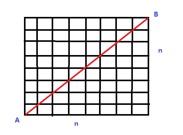

还可以等价为求从A点到B点不超过(可接触)红色对角线的最短路径的数量。
如图,易知所有超过红色红色对角先的路径都会碰到绿线。
对A做关于绿线的对称点A’。则A’到B点的路径总数即为非法路径总数。
合法路径数=总路径数-非法路径数=C(2n,n)-C(2n,n-1)。
