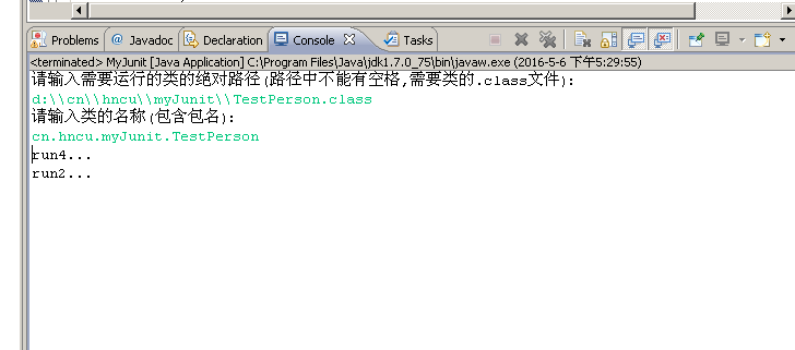

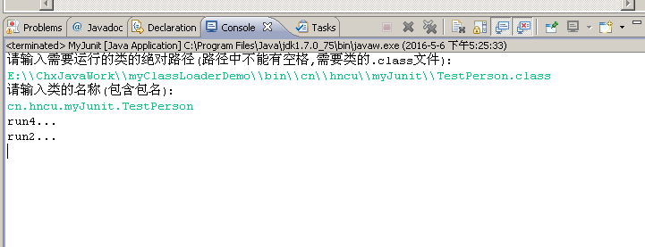

运行测试结果:
现在我把class文件移动到D盘了。
再看运行结果:
这个可以有很多改进的地方,就比如每次输入路径都很麻烦,
我们可以做一个图形界面,让我们自己选择。
这样就方便多了。
