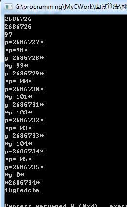

我对第一种方法的理解:
#include <iostream>
#include <cstring>
#include <cstdio>
using namespace std;
void swap(char &a, char &b){ a = a^b; b = a^b; a = a^b;
void reverse2(char *s){ int n = strlen(s); for(int i=0; i<n/2; ++i) swap(s[i], s[n-i-1]);
void reverse1(char *s){ if(!s) return; printf("%d\n",s);//s是一个地址 char *p = s, *q = s; printf("%d\n",p); printf("%d\n",*p);//*p代表当前地址的一个字符 while(*q){//遇到结束符的时候*p的值是0 ++q; printf("p=%d*\n",q); printf("*p=%d*\n",*q); //最后一个是字符串的结束符 } --q; printf("*%d*\n",q);//此时的q为结束符之前的一个字符 //此时q指向结束,p是指向开头 while(p < q)//一直交换,直到中间位置 swap(*p++, *q--);
int main(){ char s[] = "abcdefghi"; reverse1(s); cout<<s<<endl; return 0;
