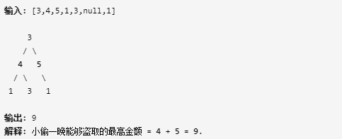

示例 1:

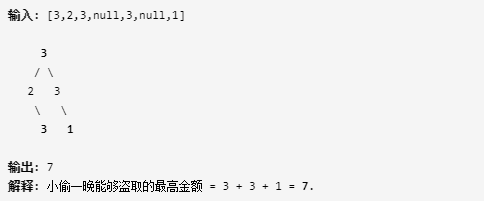

示例 2:

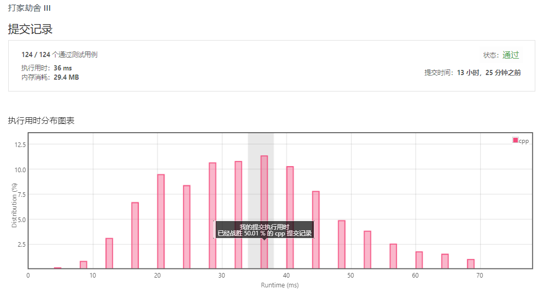

时间复杂度:O(logn)。
空间复杂度:O(1)。
执行结果:
