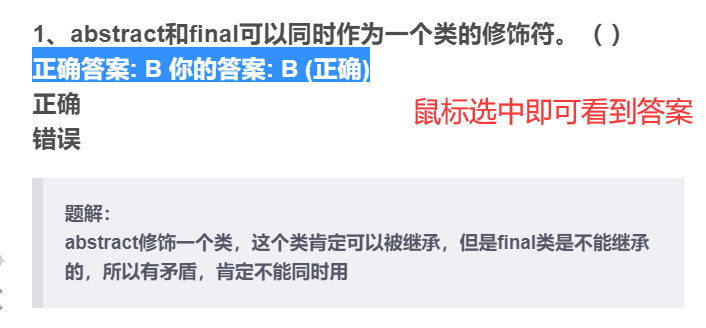

【摘要】 提示:好多小伙伴反映,直接看到答案不太好,那我把答案的颜色设置为透明,答案位置还是在题目后面,需要鼠标选中才能看见(操作如下图),同时为了手机端的小伙伴,我还会把所有答案放到文章最下面,希望给每天进步一点点的小伙伴更好的体验。 1、abstract和final可以同时作为一个类的修饰符。( ) 正确答案: B 你的答案: B (正确) 正确 错误 题解: a...
正确
错误
题解:
abstract修饰一个类,这个类肯定可以被继承,但是final类是不能继承的,所以有矛盾,肯定不能同时用

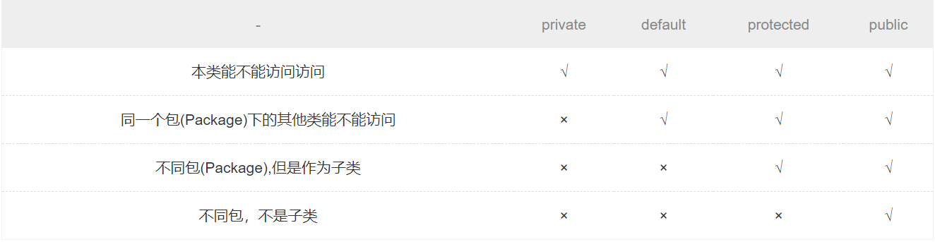

3、关于protected 修饰的成员变量,以下说法正确的是
正确答案: A 你的答案: A (正确)
可以被该类自身、与它在同一个包中的其它类、在其它包中的该类的子类所访问
只能被该类本身和该类的所有的子类访问
只能被该类自身所访问
只能被同一个包中的类访问
题解:

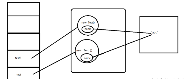

9、以下程序执行后,错误的结果是()
public class Test {
private String name = “abc”;
Test test = new Test();
Test testB = new Test();
String result = test.equals(testB) + “,”;
result += test.name.equals(testB.name) + “,”;
result += test.name == testB.name;
System.out.println(result);
正确答案: A B C 你的答案: A B C (正确)
true,true,true
true,false,false
false,true,false
false,true,true
题解:
注意是选错误的,所以选三个,D是正确的
