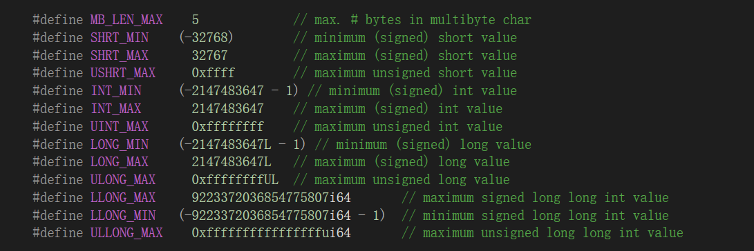

可以查看<limits.h> 头文件,int和其他类型的大小是由<limits.h> 中的宏定义来决定的:
INT_MAX
//随便写一个定义的常量,鼠标右击转到声明可以跳到limits.h头文件查看,如下:
- 1
- 2
所以我这里就不再列出烂大街的最大值,最小值。
我只是告诉你,这个值应该怎么得到。要知其然,还要知其所以然。
比如我们知道char的字节为1,一字节8位可以有256种组合,所以int的字节为4也就是256*256等于65536,这种东西我们理解就好了,没必要背这个最大值,最小值,只需要如何得到就好了。

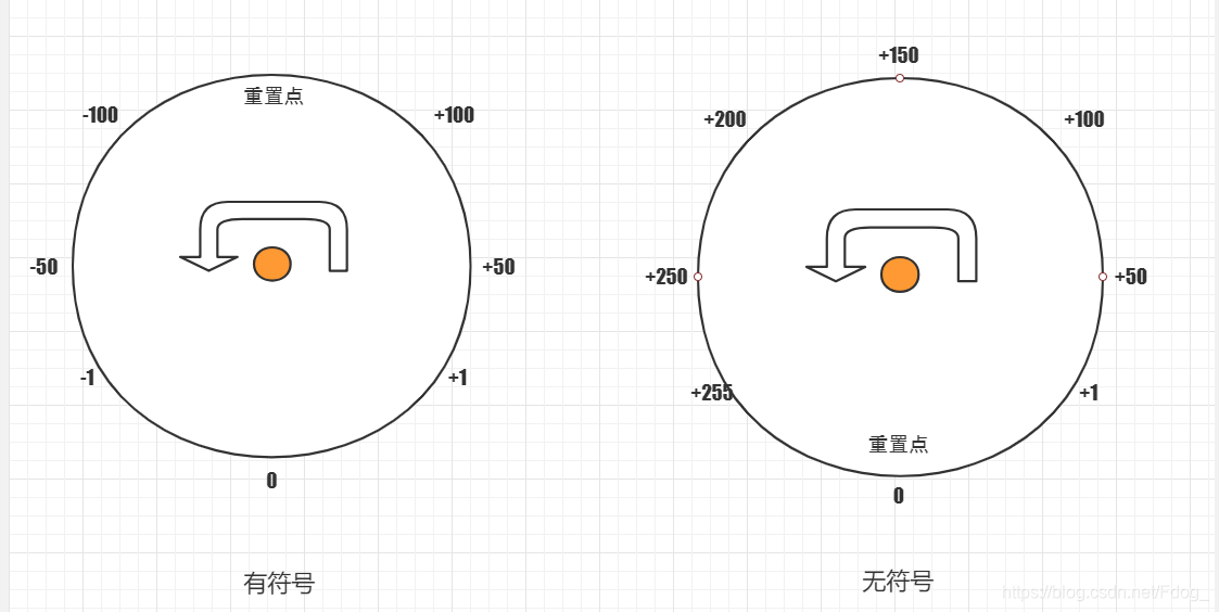

6.为什么会出现结果数值异常大
还记得上面有一句话是这样说的当运算结果为负数时就会出现异常结果,而且异常的结果往往很大。现在,我们来处理这个问题:
我们可以把变量的取值范围当作是汽车的里程表,一来为了好理解,而来确实是这样的,拿char来说:
这也就解释了为什么unsigned int usa_1 = 10 和 int sa_1 = -100相加会得到那么大的一个数,也就是常说的最大值加1变为0的故事。
