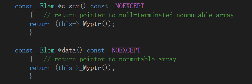

3. string转换为char *
 const char * c = str.c_str();//返回以'\0'结尾的字符串
 const char * ca = str.data();//生产的字符串有没有'\0'不确定
 cout << c << endl;
 cout << ca << endl;
 - 1
- 2
- 3
c_str()函数会返回一个以’\0’结尾的字符串,而data()没有标准,查看两个函数定义:
return pointer to null-terminated nonmutable array 指明c_str会返回带有空字符结尾的字符串,但是data没有提及。
